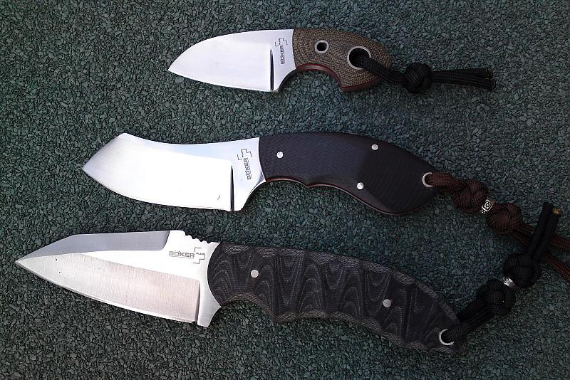

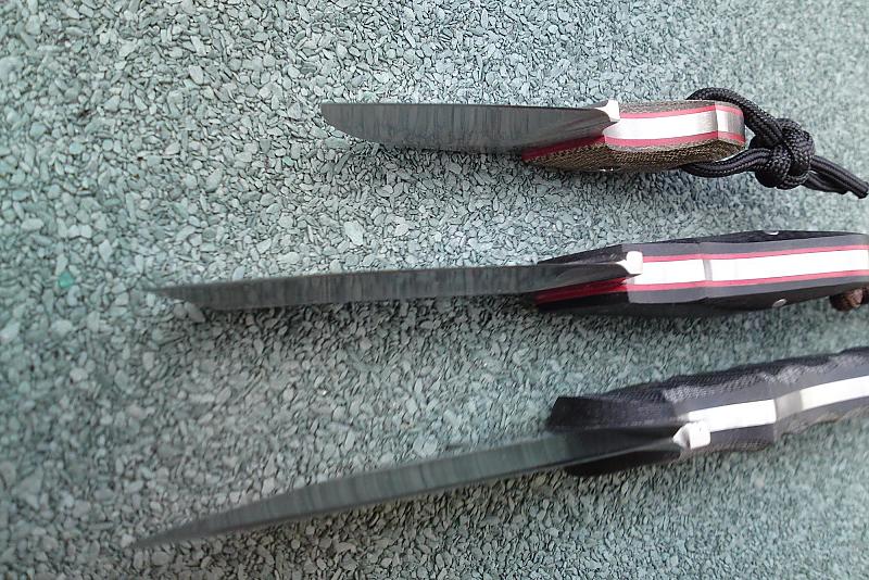

Schon richtig praktisch das Kleine.
Und mit polierten Schallen schon fast edel :)
( Bild = Gnome, Rhino und Trigonaut )
