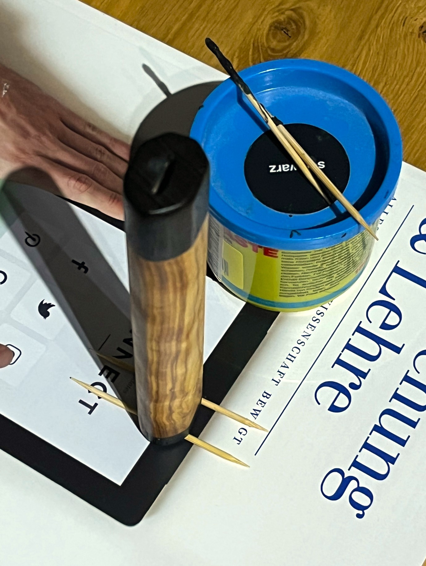

Ich bin beim Holzbasteln auch nicht so unbegabt, daß ich mir das nicht zutrauen würde.
Die Herangehensweise mit dem Holzdübel und der "Pseudozwinge" ist wirklich elegant und erlaubt schöne, mehrteilige und vor allem reversible Experimente. Drum werde ich es auch mit Wachs versuchen.

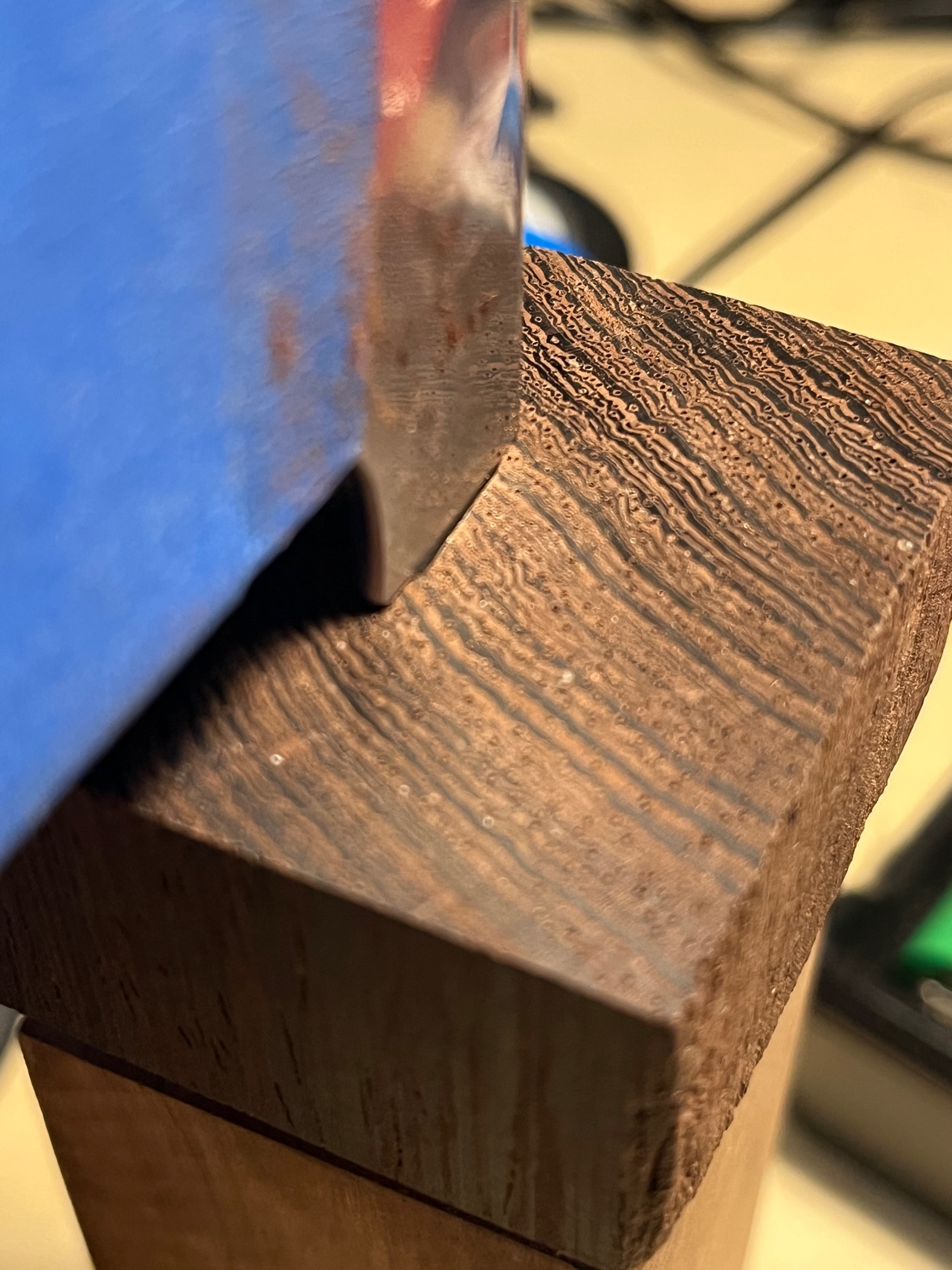

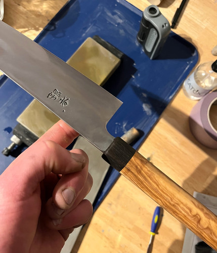

Ok, so 1-2/10 zu breit ist er geworden...aber ich denke das langt für #1. Genug Wenge habe ich aber noch, falls mich doch noch ein Anflug von Überehrgeiz befällt.
Der Ashi Griff (und Erl) ist aber auch nen Arxxh...nur 2,4mm dick und netterweise 10,5mm hoch.
Thema Handarbeit: Zwei Bohrungen mit einer Laubsäge verbunden und dann Feile.
...bisschen was für die Handergonomie muß ich noch machen. So richtig gut liegt er nicht in der Hand. :ROFLMAO:

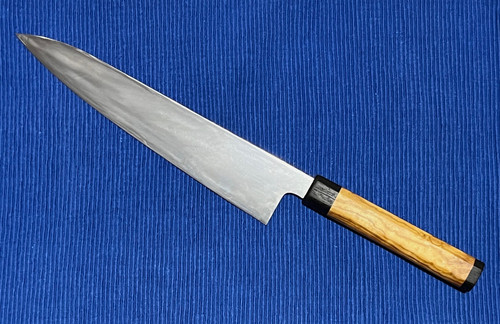

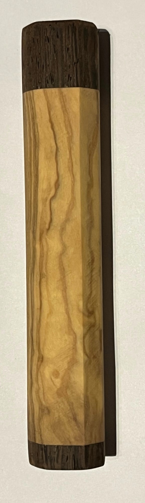

So, fast fertig.

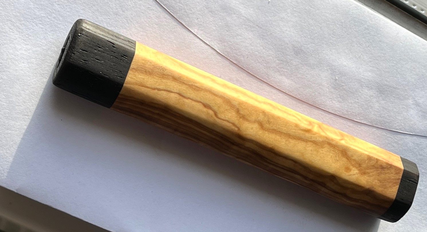

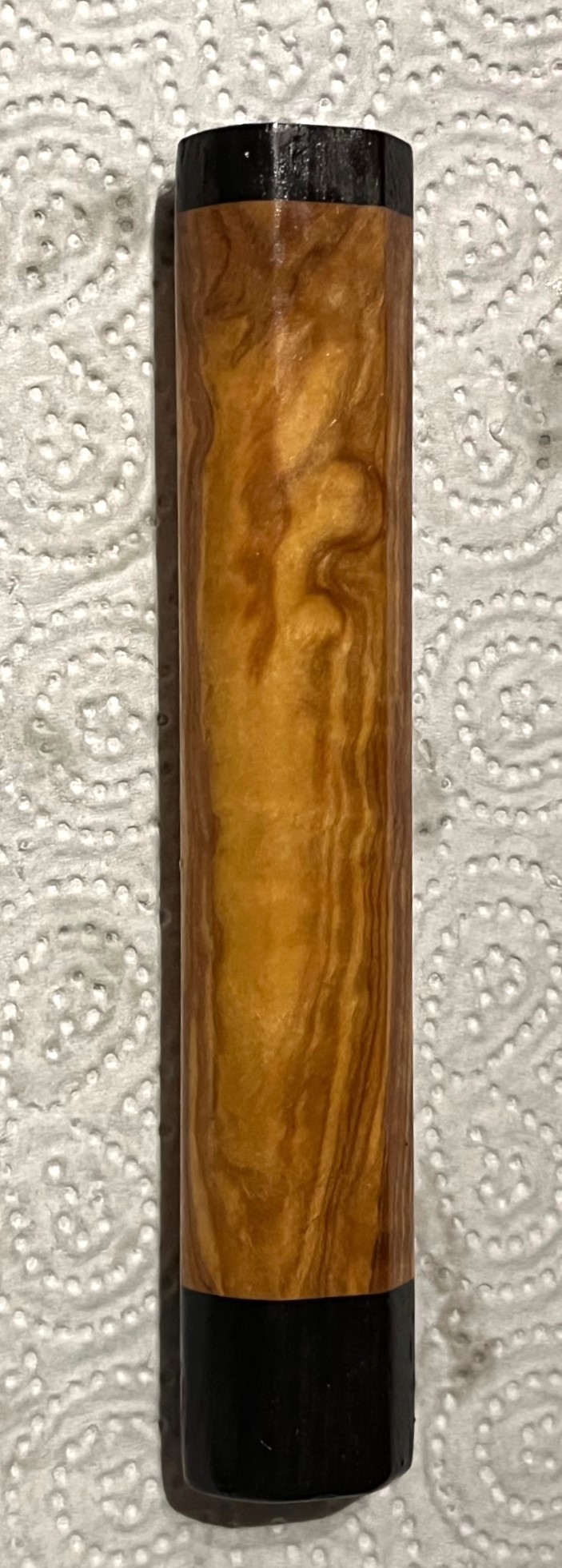

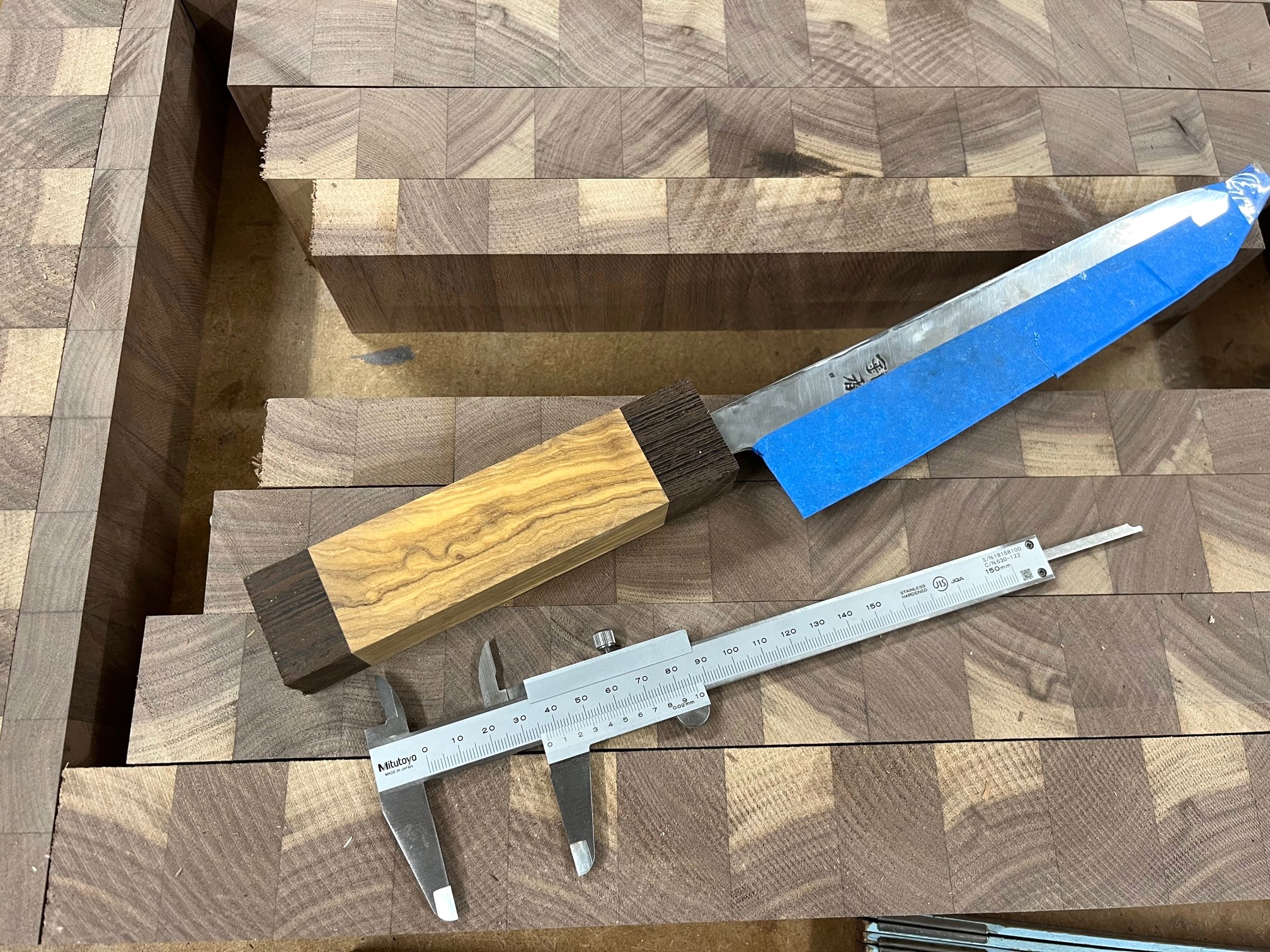

WIP (Stirnholzbrett (Nussbaum) puzzeln war auch im Programm):

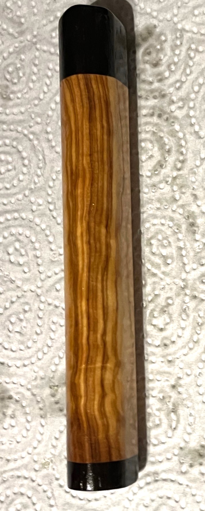

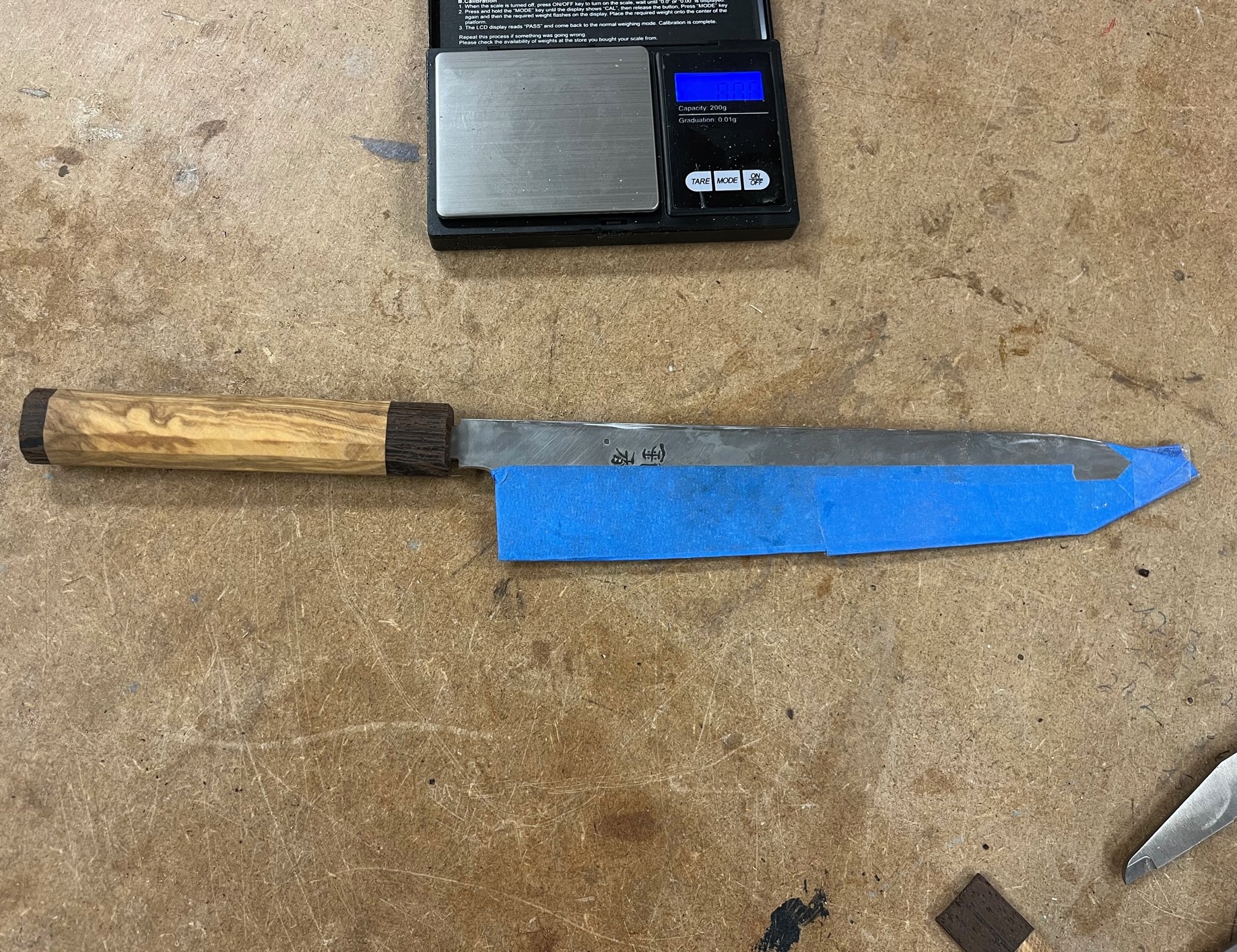

pre Schliff...kam das erste Problem...zu schwer. Obwohl deutlich filigraner als der alte Griff: klar übergewichtig...also miese Verlagerung des Schwerpunkts. Das scheint vorher ziemliches Leichtholz gewesen zu sein...Olive und Wenge sind es nicht.
naja, und dann wurde es eng...zu eng. Ich habe auch vorne etwas gekürzt. Konnte mich zwar an kein Loch erinnern, aber da war eins und Wenge ist verdammt spröde....nächstes Mal doch Grenadill, ist feiner und nach dem Ölen ist beides quasi schwarz...und ein Stück davon bestellt hatte ich auch.

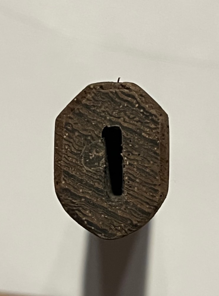

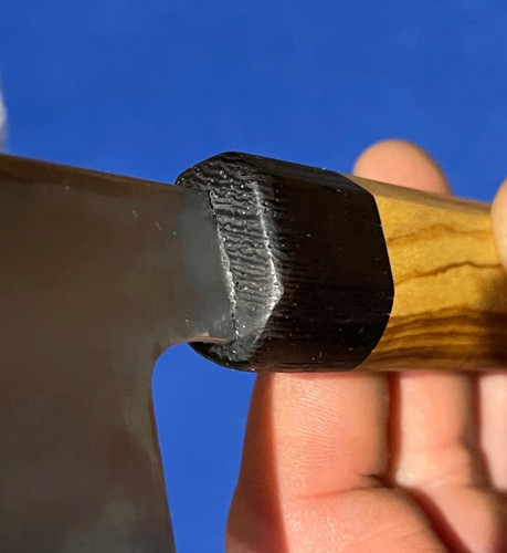

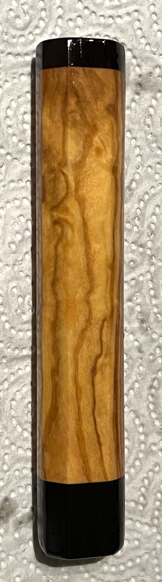

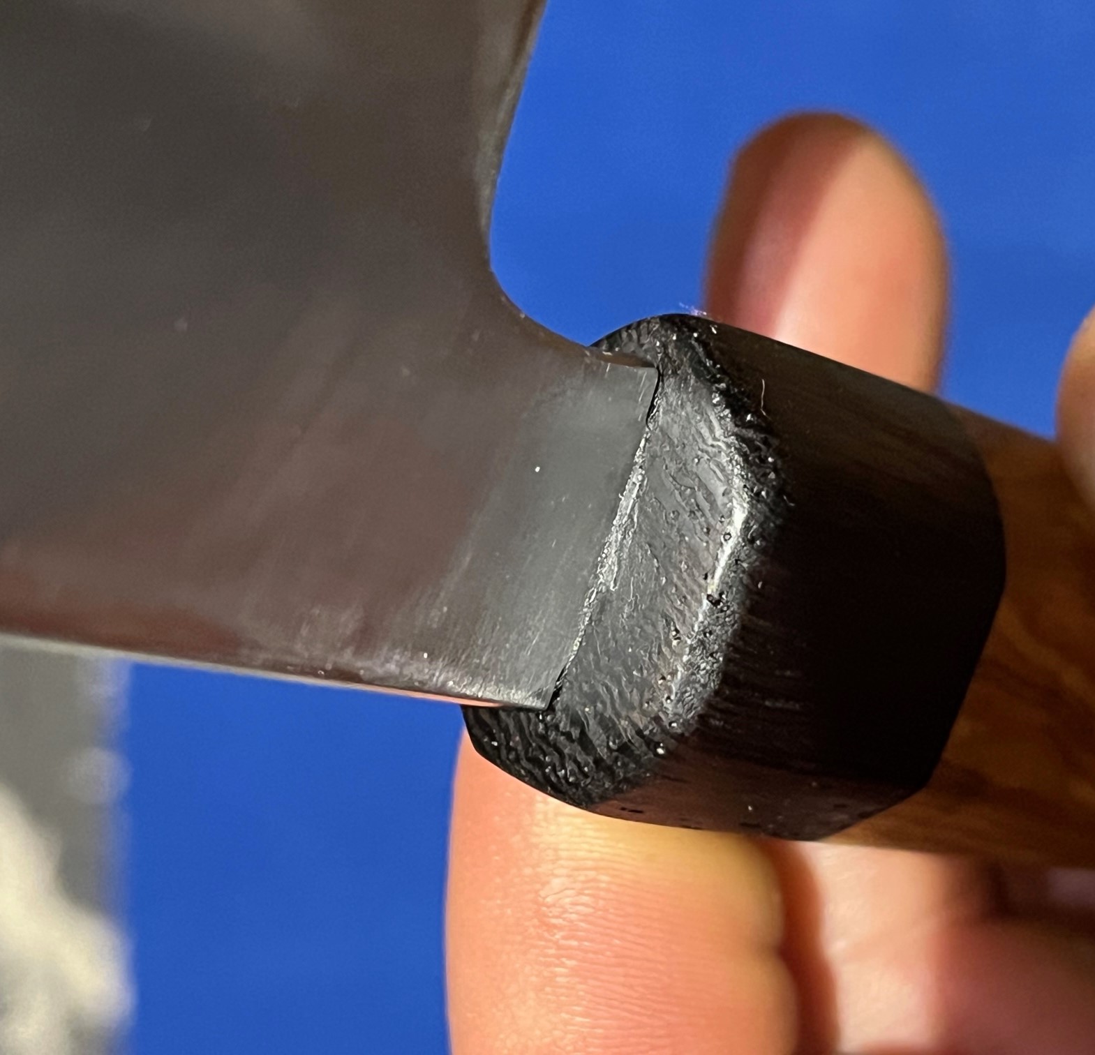

Unschöner Ausriss beim Rausziehen des Messers...also Filler und nun geölt sieht man es quasi nichtmehr (Bild ist ungeölt; Schlitz wirkt schief, weil da auch etwas Filler drin war...und er minimal schief ist, der Dübel dahinter aber wohl gerade...die Verrundung unten habe ich noch nachgeschliffen.

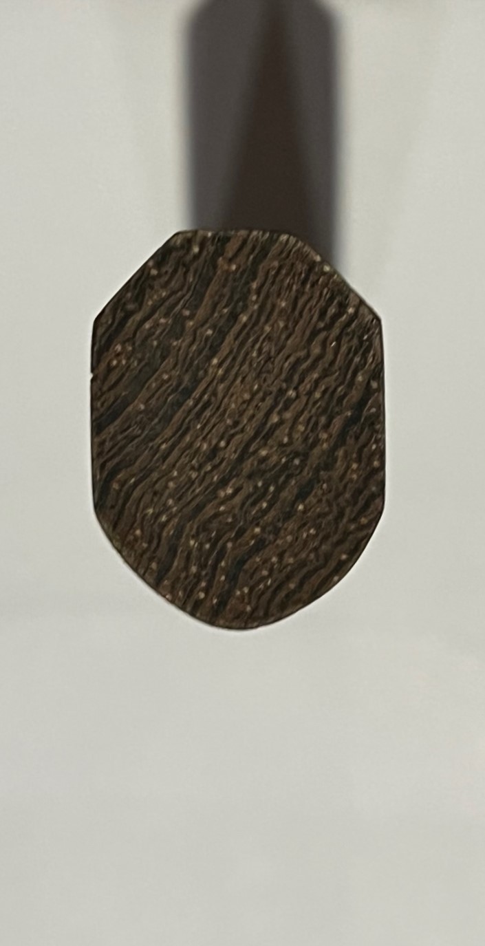

Oben eckig, unten rund. ~18mm breit, ~24mm hoch, ~13,5cm lang
In Summe aber ganz hübsch geworden und verwerfen wollte ich ihn nun nicht. Den nächsten wird es aber sicher geben. Und wird sicher auch schneller werden, denn ich hab mich echt langsam vorgetastet beim Verkleinern...was etwas verwunderte Blicke geernet hat, was ich mit dem Minihölzchen an der FKS (Felder K500S) mache...ist auch sicher nicht das perfekte Werkzeug dafür. :ROFLMAO:
Ok...geht man sehr nah ran, dann sieht man gewisse Unregelmäßigkeiten. Aber in Summe passt das für mich beim ersten Griff. Viel gelernt. Mache ich sicher mal wieder und hoffentlich dann auch mit Lernkurve.

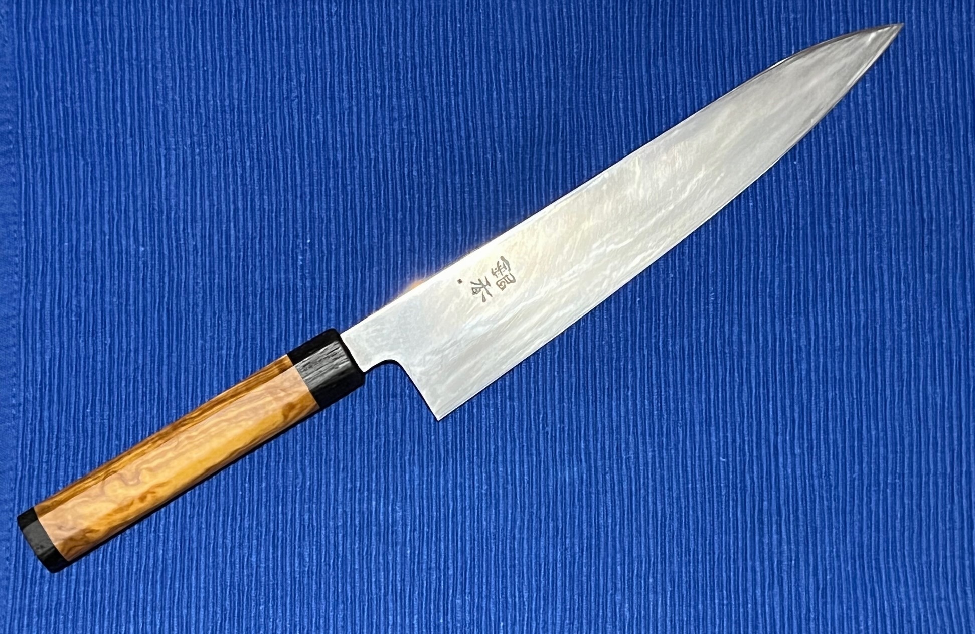

Jetzt erstmal trocknen, nochmal leicht nachschleifen und dann Messer rein. Schwerpunkt passt nachdem ich etwas Gewicht beim Griff abgebaut habe und auch den Erl noch etwas gekürzt habe. Verkleben wird kaum notwendig, denn der Erl klemmt so schon recht fest....ein paar Krümel Wachs werden da schon langen.
Klinge braucht nach den Werkstattbesuchen nochmal etwas Nacharbeit.
Resultat kommt dann bei Zeiten.

Danke.
Bin auch zufrieden. Muß mal nachdenken, was ich statt der großen Formatkreissäge nehmen kann. Die ist echt suboptimal für sowas.
Die Nahaufnahmen sind teilweise aber sehr schonungslos bis verzerrend. Real wirkt das ziemlich stimmig.
...der Filler schrumpft beim Trocknen...zu ungeduldig gwesen und zu früh angeschliffen und nun nochmal nachgearbetiet.
Viel kosten tut der Spaß übrigens nicht. Fürs Holz ~25€...reicht aber für drei so Griffe und einmal invers (Wenge mit Olive)....bisschen Leim, nen Dübel, etwas Schleifpapier...Zeit (wobei ja jeder Schritt Neuland war und das nächstes Mal wohl flüssiger geht). Aber Material, ~10€ für den Griff.
Moin,

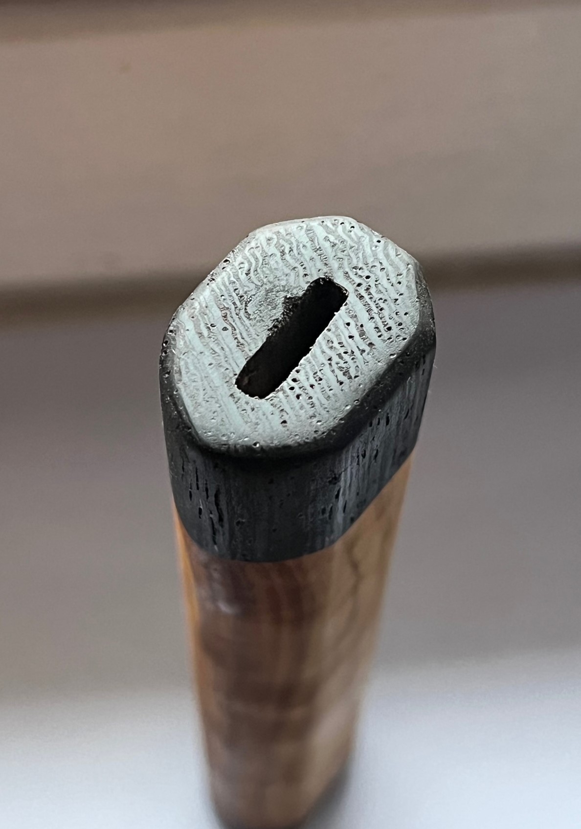

ja, @tdmtreiber11 , du hast richtig recherchiert. Und wie man deinem Link entnehmen kann, gibt es das Zeug in zig Farbvariationen.
Funktioniert ganz gut.
Ein paar Caveats:
-wird ziemlich spröde, also sehr vorsichtig abschleifen.
-schrumpft, also bei einem Löchlein einen kleinen Hügel drauf und nach dem Härten mit sehr wenig Druck und feinem Schleifmittel abtragen.
-dient nur der optischen Reparatur
Kante ist schon wieder angebröselt (siehe oben). Also Runde#3, aber passt schon. Wie man sieht, sieht man das Loch quasi nichtmehr. Man kann es nur wegen ein wenig fehlender Maserung erkennen und weil ich den Filler noch nicht sauber geschliffen hatte...weil ja Runde#3 eh nötig.
Gruß,
Dirk
PS: Hält übrigens auch nach dem Öffnen ewig. Klick aufs Amazon Link sagt mir "Du hast diesen Artikel zuletzt am 11. November 2019 gekauft"....nur etwas Rühren notwendig. :p:

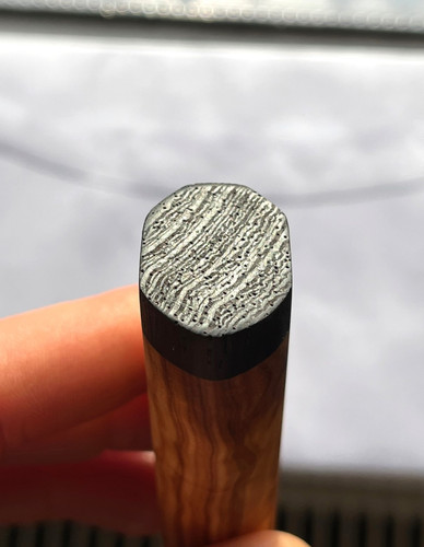

PPS: Mal mit einem Hauch Tageslicht...und die Form ist eigentlich recht homogen, wenn man kein schräges Bild macht:
