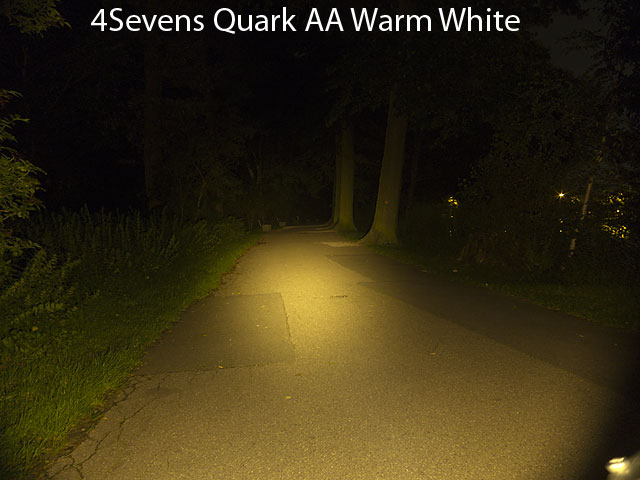

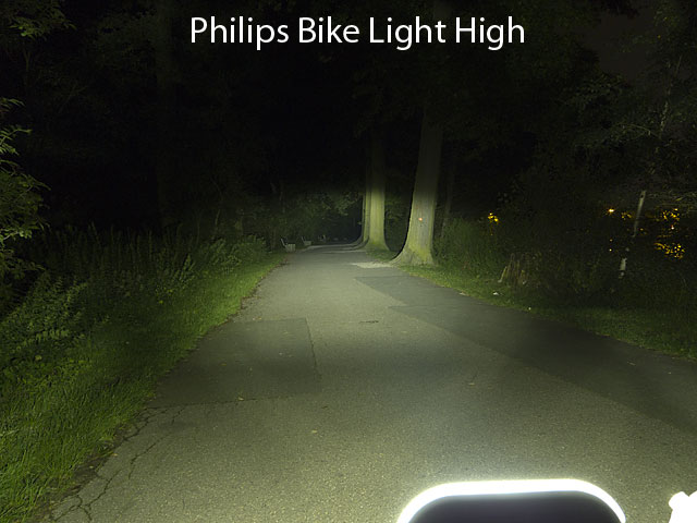

So, nachdem ich gestern mal wieder im Dunkeln unterwegs war, ein paar Bilder von Lampen am Fahrradlenker.
Dabei waren:

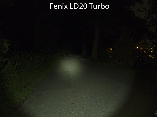

  • Fenix LD20 im Turbo Modus
  • 4Sevens Quark AA Warm White auf High

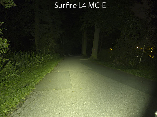

  • Surefie L4, gemodded mit einer MC-E

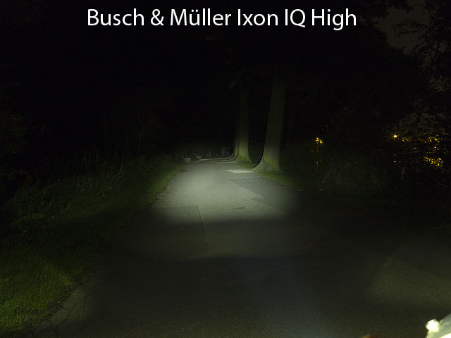

  • Busch und Müller Ixon IQ auf High
  • Philips Bike Light auf High
Ich habe die Lampen so ausgerichtet, dass der hellste Bereich etwa neben dem ersten Baum rechts auf den Boden fällt. So fahre ich da auch, damit ich unbeleuchtete, entgegenkommende Torkelradler schnell genug sehe - "Torkel" gilt in dem Fall besonders: das ist die Heimfahrtstrecke für die, die gerade das Volksfest hier besuchen :D Nebenbei ist das das ganze Jahr über ne Ecke, wo ich gerne sehe, ob und was da rechts und links in den Büschen hockt ;)
In der Stadt drehe ich die Lampe weiter nach unten, da brauchts ja kein Licht auf 50m.
Das Bild mit dem Ixon ist vergurkt - war der erste Testschuss, Kopflampe war noch an, deswegen der Schatten vorne. Bloss - danach war das Ding hin ;) und blinkt seitdem nur noch. Aber um die Art der Ausleuchtung zu sehen, tuts das.
Aufgenommen mit meiner Canon S90, ISO200, Blende 4, 4 Sekunden
Alles in neutraler Einstellung durch den RAW Konverter geschickt, Farbtemperatur auf 5500K
Der Eindruck entspricht in etwa dem, wie ich die Helligkeit empfunden habe.
Für mein Fazit muss ich nicht lange überlegen, das war mir vorher schon klar. Mit Lampen ala LD20 kann ich wenig anfangen. Heller Spot in der Mitte, außenrum dunkel. Richte ich die Lampe weiter nach unten, gibts einen hellen ovalen Schlauch vorm Rad, der den Weg nicht breit genug ausleuchtet.
Die 4Sevens ist etwas besser, die L4 mit MC-E hell genug, der Flutlichtcharakter leuchtet auch breit genug aus. Nur hats, wenn man die Strecke weit genug ausleuchtet, viel Licht in den Bäumen. Was ich nicht brauche und andere blenden kann.
Die Ixon hat schon einen recht guten Lichtkegel. Ein bisschen runtergedreht, und ich habe da Licht, wo ich Licht brauche, nämlich auf dem Weg. Die Ixon ist bei mir am Rad, seitdem sie rausgekommen ist. Wunderbare Lampe, bisher war ich damit rundum zufrieden. Aber das bessere ist der Feind des Guten ;):

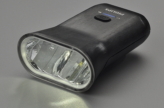

Die Philips machts mit Abstand am besten. Deutlich heller wie die Ixon, genügend Licht an der Seite. Und einen klar abgegrenzten Hell-Dunkel Bereich. Je nachdem, wie man die Lampe ausrichtet, hat man viel Licht nur auf dem Weg, ohne den Gegenverkehr zu blenden. Oder, wie hier, auch viel Licht nach vorne.
Tolle Lampe, kann man nur empfehlen. Hiltihome hatte ja auch schonwas zur Philips geschrieben: http://www.messerforum.net/showthread.php?t=89006

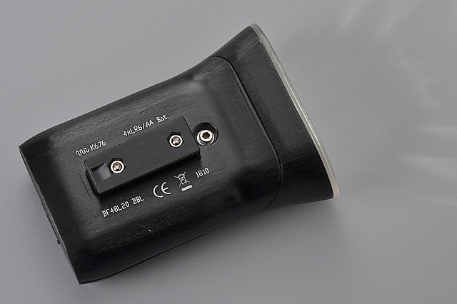

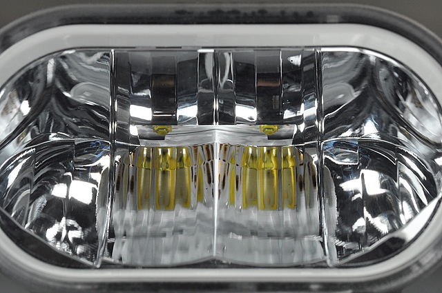

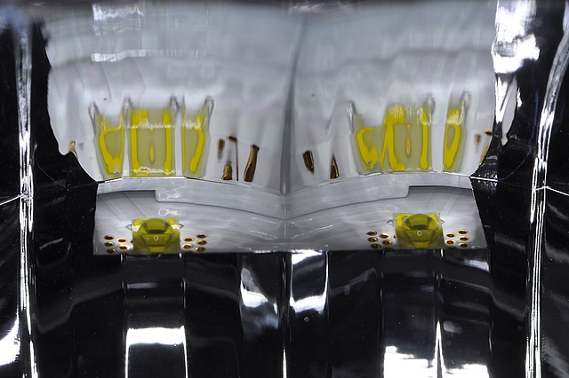

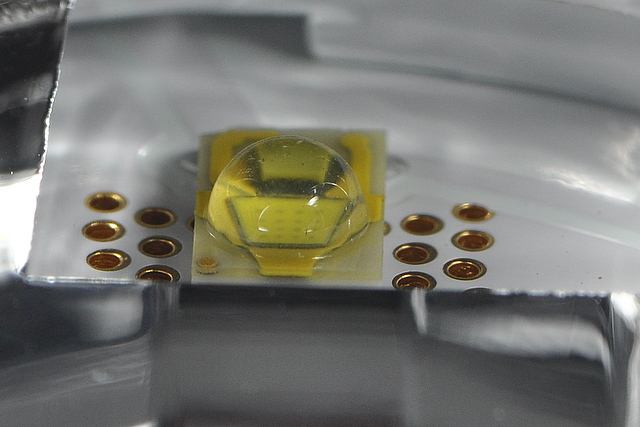

Ein paar Bildchen vom Philips Bikelight:
Pitter
Das Philips Teil macht gut Licht. Trotz des gewöhnungsbedürftigen Designs gefiel mir das Ding schon, als ich es das erste Mal in er Hand hatte.

Die Ixon IQ macht immer noch gutes Licht, ich hatte damals als sie rauskam hier auch im Forum schon was dazu gepostet, mit Beamshots (aber die waren nicht so der Knaller).
Genau genommen sind die zwei Bike Lichter falsch montiert und leuchten zu hoch. Der Nahbereich bleibt dadurch im dunkeln.
Wie alt die die IQON IQ? Da gibt es verschiedene Versionen. Bei der Philips streut das Gehäuse ganz und leitet das licht wie ein Lichtleiter das Licht zum Fahrer und blendet

Alle Ixon IQ haben Cree LEDs (vermutlich ausschließlich XR-E). Die Speed Version ist nochmal etwas heller. Das Vorgängermodell hatte nicht den Zusatz "IQ" und war mit einer Luxeon III (glaube ich) und anderem Reflektor ausgestattet.
Nein, die leuchten für dort, wo ich gefahren bin genau richtig. Geisterradler ohne Beleuchtung sind eine Pest. Für einen objektiven, vergleichbaren Test hätte ich sie natürlich richtig (tm) ausrichten sollen, ack. Aber erstens war ich zu faul, in der Gebetsmühle nachzusehen, und zweitens zu faul, nach der Kneipe um 11 noch nen technisch korrekten Aufbau hinzukriegen :steirer: So, wies da leuchtet, ist meine Praxis auf stockdunklen Radwegen. Darum gehts mir.
Bei der L4, der IQ (denk Dir den Schatten weg, siehe oben) und der Philips nicht, das reicht locker zum Fahren.
Ungefähr ein Jahr? Wenn ich die Rechnung finde, weiss ich es. Muss ich ja eh einschicken.
Das mag oft geschrieben sein, andere mag es tatsächlich blenden, mich blendet da nichts.

Ich bin mir da gar nicht so sicher, ob das mit der Helligkeit bei dem Philips
Bike Light überhaupt ein Kompromiss ist.
Für mein Dafürhalten leuchtet das Teil genial aus und ist auch richtig hell.:irre:
