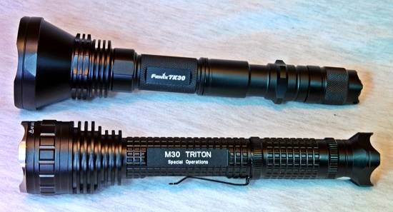

soeben wurde der Karton geöffnet und eine TK30 kam zum Vorschein.
Zum Vergleich muss meine Olight M30 herhalten da sie der TK30 von meinen Lampen wohl am nächsten kommt.
Da Lampen in der Kategorie auch geschmacksache sind muss ich sagen sie hat sie meinen getroffen.
Der Reflektor ist schön groß (lichte Öffnung = 51,5mm, Aussendurchmesser des Lampenkopfes = 61,5mm) und einen Beam nach meinem Geschmack. Zumindest hier bei dem Test in den Räumlichkeiten. Ein Kreuz wird unter ca. 80cm sichbar was mich nicht stört.

Fenix TK30
So groß ist die TK30 nun wirklich nicht. Mit Verlängerung liegt sie gut in der Hand
