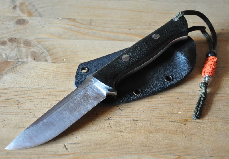

Guten Morgen,

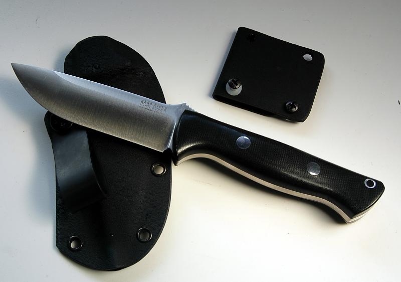

gestern habe ich das Paket von Jenni erhalten.
Habs erst mal liegen lassen, Messer und sowas interessieren mich ja nur am Rande....:glgl:
Das Messer ist sauber verarbeitet, die Klinge ist verflixt scharf, die Griffschalen sind spaltfrei auf dem Vollerl vernietet.
Die Kydex-Scheide paßt spielfrei und hält das Messer ordentlich fest.
Das ziehen und zurückstecken funktioniert gut, sie hält aber so stramm daß das Messer sich nur durch hartes Aufschlagen der Hand aus der Scheide bringen läßt.
Beim tragen ist die Klinge durch z.B. hüpfen nicht aus der Scheide zu bekommen.
Ob das bei Upside down tragen am Gerödel und Fallschirmsprung eventuell anders ist soll bitte jemand prüfen der die Möglichkeit dazu hat.;)
Der Gesamteindruck entspricht damit dem hohen Anspruch, den ich durch eigene Anschauung sehr vieler Barkies in den letzten Jahren, einfach voraussetze.*

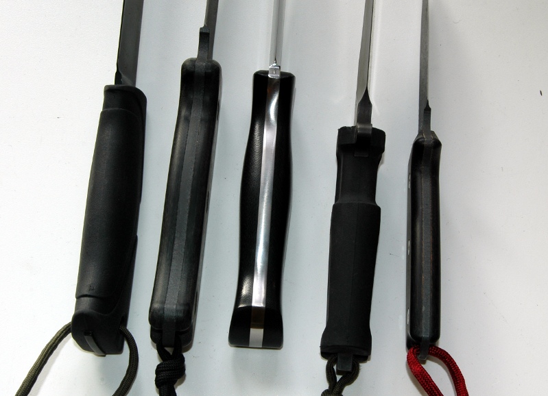

Der Griff hat eine ordentliche Dicke und die deutlichen Erhebungen am Knauf und der Handschutz tragen auf.

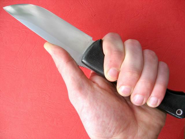

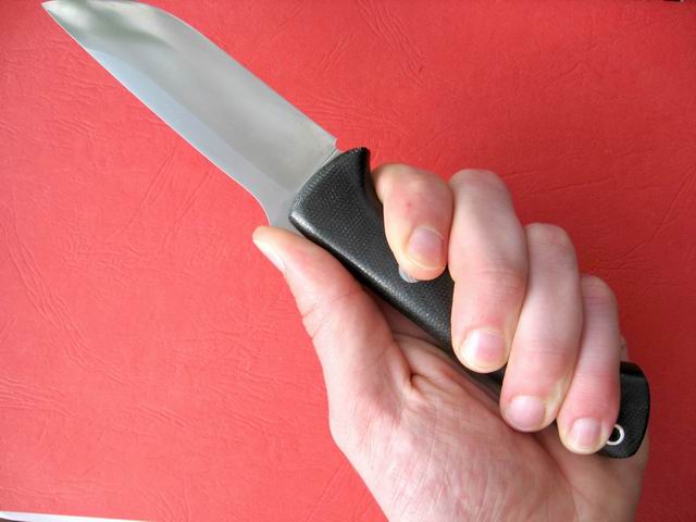

Der Griff ist Klasse!
Wie für meine Hand gemacht, paßt super und wird gleich warm.
Sitzt, wackelt und hat Luft.
Klinge nach oben geht auch, ich häts nicht erwartet.
Der Schwerpunkt liegt am Zeigefinger, das Gewicht fällt subjektiv nicht auf; ich halte das für sehr führig also Ermüdungsfrei zu handhaben.
Die Daumenrampe, die ja keine ist, ist etwas zickig an den Rändern, aber Verletzungsfrei zu benutzen.

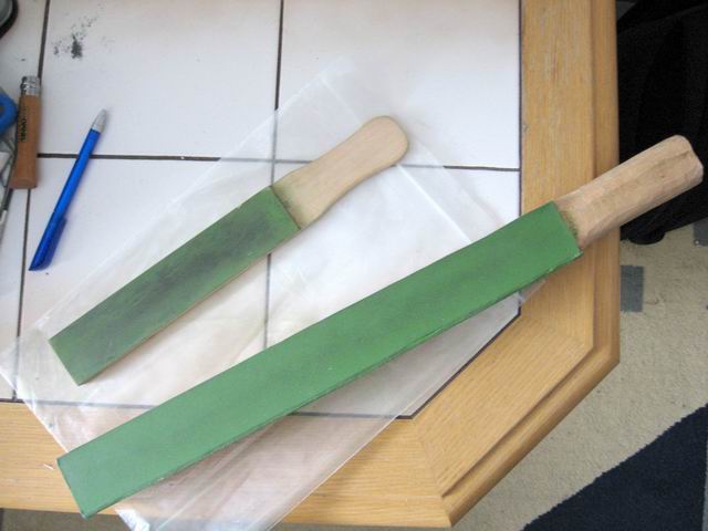

Der Compound Kit:
Brettchen mit Handgriff, 2 Lederstreifen aufgeklebt, dazu 2 Komponenten. (schwarz und grün).
Nach Anleitung, die in englisch beiliegt, prepariert, (vielleicht etwas dick aufgetragen) und mal an meinem Böker ausprobiert.
Die Anleitung zum Schleifvorgang hab ich gelesen, aber gestern Abend wohl nicht mehr verstanden.
Ins Leder zu ziehen hab ich mich nicht getraut, ich habs rückwärts gemacht.
Instinktiv richtig, oder halt falsch wegen Unerfahrenheit?
Nachtrag:
Alterfahrene haben mir bestätigt, das mit dem Rücken zuerst und die Schneide hinterherziehen die einzig sinnvolle Methode ist.
Guten Instinkt gehabt...
Die Handhabung ist ähnlich wie bei einem Stein, da das Leder nachgibt bekommt man eine schön konvex polierte Schneide hin.
Endscharf** hab ichs Böker nicht wirklich bekommen, ich hab ja noch Zeit zum üben.
(**Meine Testmethode: einseitig gehaltenes Zeitungspapier rupffrei schneiden; ging erst nach nochmaligem Abziehen mit dem Keramikstein.
Gebrauchsscharf war das gleich.....)

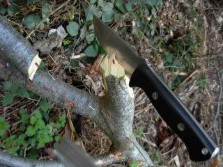

07.02.:

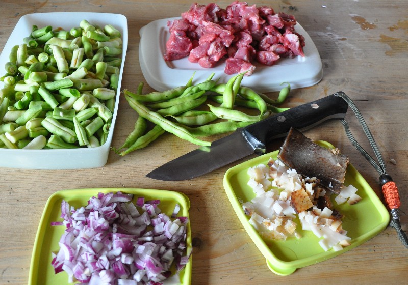

Hab heute mal den Rest vom Broccoli bearbeitet.
Mehr Bilder in meinem Fotoalbum, aber die sind ziemlich grottig....
Es ist möglich, sehr dünne Scheiben anzusetzen, aber nach der halben Klinge ist die Scheibe abgebrochen.
Kleiner Spalter eben.:D
Draussenbilder erst wenns nicht mehr regnet...bin ein Weichei....:rolleyes:
08.02.:
Also: Heute!
War im Hibiskus....
Nach dem lächerlichen Stämmchen noch schnell die Haare vom Arm rasiert.....mir fällt nix mehr ein, wie ich das bei mir an die Leistungsgrenze bringen könnte...daher überlaß ich das gerne den Nachfolgern.:p

Der konturiete Griff fasst sich gut an, er hat ausreichend Volumen. Die niedrige Höhe wird durch Griffstärke wett gemacht.

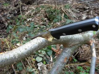

Aber Arbeiten scheut das Bravo dennoch nicht, 'nen Stecken anspitzen, Seil durchschneiden...alles keine Gegner.
Die massive Klinge bringt genug Masse mit, um auch mal 'nen Ast zu hacken.

Die dem Compound beigelegten Riegel sind sicher Geschmackssache, die dunkle Kuvertüre war etwas sandig, der Pistazienriegel schmeckte fad...:steirer:
Nach der beigelegten Anleitung habe ich einen kleinen Streichriemen mit den Pasten behandelt. Leder angewärmt, dann die Paste an einer Ecke heißgemacht bis es cremig wurde, dann auf das Leder gerieben. Anschließend mit 'nem angewärmten Reststahlstück die Paste in das Leder eingearbeitet. Fertig.
Das beidseitig mit Leder beklebte Holzbrettchen macht einen guten Job. Eine Seite (dunkel) grob, die Andere (grün) fein. Ein paar mal mit 'nem Messer über die grobe, dann die feine Seite... Paßt.:super:

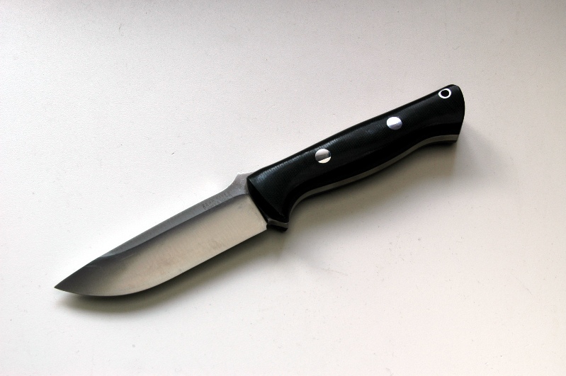

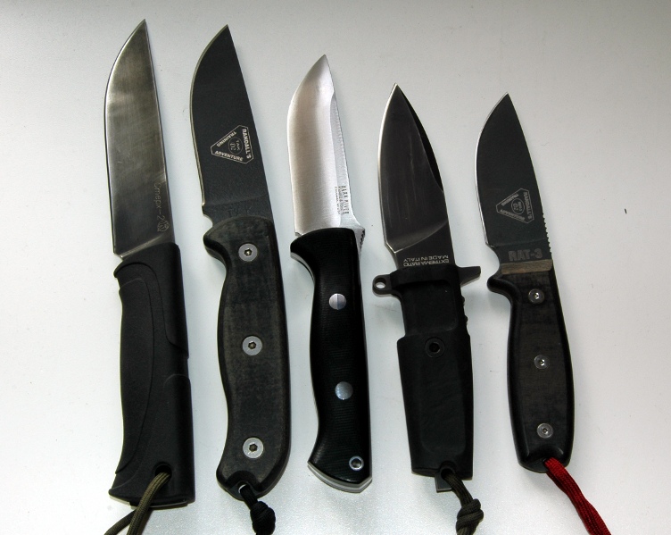

So, hier nun mein Bericht zum Bravo 1.
Mein erster Eindruck war, dass das Messer ja ein ganz schöner Klopper ist (220 Gramm mit einem 23mm starken Griff) und ziemlich satt und gut in der Hand liegt. Die Handlage ist wirklich sehr angenehm und es gibt keine Kanten oder scharfen Übergänge, die bei längerem Arbeiten weh tun könnten. Auch die von BRKT bei kurz gegriffenem Messer geratene Griffhaltung, den Daumen nicht auf der gezahnten Rampe für den Feuerstahl, sondern davor auf der abfallenden Kurve des Klingenrückens abzulegen, ist beim Schnitzen oder ähnlichem sehr angenehm.
Die Schneideigenschaften empfinde ich persönlich als sehr gut. Man vergisst fast, dass die Klinge am Rücken 5,5mm stark ist, da der fast durchgehende, ballige Schliff durch verschiedenste Materialien flutscht wie nix Gutes. :super: (Von Äpfeln und Möhrchen jetzt mal abgesehen, aber das ist ja bei etwas dickeren Klingen mit balligem Schliff nichts Neues)
An der Stelle kann ich dann auch gleich meine Meinung zum Compound Kit abgeben: Bei regelmäßigem Gebrauch ist das zum Scharfhalten eine feine Sache. Bei stärker abgestumpfter Klinge würde ich auf mein Mousepad und Nassschleifpapier zurückgreifen, jedoch trotzdem danach mit dem Kit abziehen. Für jemanden, der sein Messer regelmäßig, am besten nach jedem Gebrauch abzieht, oder einfach nur zum Abziehen nach dem Schleifen mit gröberem Stein/Papier ist dieses Compound Kit auf jeden Fall eine Empfehlung wert.
Noch einmal zurück zum Messer. Die Verarbeitung ist sehr ordentlich, vom (fast) symmetrischen Schliff über die Befestigung der Griffschalen, Nieten und der Fangriemenöse bis hin zum Finish bin ich mit dem Erscheinungsbild des Bravo 1 voll zufrieden.
Eins sollte aber auch klar sein: Mir ist so ein massives Messer als EDC, dass immer dabei sein soll um vielleicht mal gebraucht zu werden, am Gürtel viel zu schwer. Für mich bräuchte es schon ein bestimmtes Vorhaben, wie eine Wanderung oder einen Zelturlaub, um das Messer dann hauptsächlich im Rucksack und manchmal am Gürtel dabei zu haben.

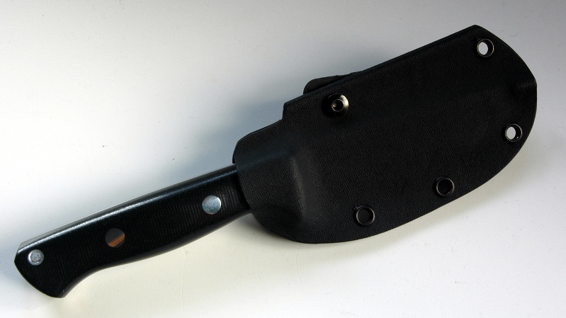

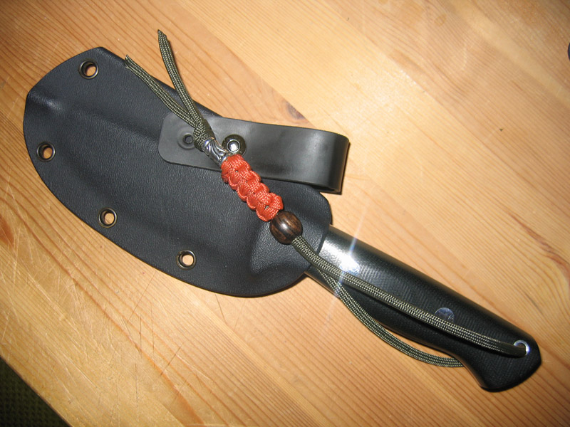

Als nächstes möchte ich mich meinem Hauptaugenmerk bei dem Messer widmen, nämlich der Scheide.
Auf den ersten Blick machte sie einen ganz hübschen Eindruck auf mich, der aber gleich im nächsten Moment durch das auffallend dünne Material getrübt wurde. Ich habe dann gleich mal zum Messschieber gegriffen und mich doch etwas gewundert. Das hier verwendete Kydex ist nicht viel dünner als das, was mir von vergleichbaren Messern oder von meinen selbstgebauten Scheiden geläufig ist. Ich verwende normalerweise Kydex mit einer Stärke von 2 - 2,1 mm, auch von den meisten gekauften Kydexscheiden bin ich dieses Maß gewohnt. Die mitgelieferte Scheide vom Bravo ist ca. 1,8mm stark im Material, also theoretisch nur wenig dünner. Dieser kleine Unterschied ist in der Praxis aber schon durchaus ausschlaggebend und fiel mir, wie gesagt, sofort ins Auge.
Die Scheide wirkt dadurch irgendwie billig und passt so überhaupt nicht mehr zu dem sehr soliden Bravo 1. Sie nimmt das Messer zwar ziemlich sicher auf und sitzt klapperfrei, offenbart auf den zweiten Blick aber doch so einige Schwachstellen. Da es hier vom Messer selber mit Sicherheit genug schöne Bilder geben wird, habe ich mich beim Fotografieren mal auf die Scheide konzentriert:
Erster Eindruck: Ganz ordentlich.
Mein Daumen suchte zum kontrollierten Ziehen erst ein wenig nach einer Auflage, hat sie dann aber nach ein paar Minuten etwas tiefer am Scheidenrücken gefunden. Ungewohnt, funktioniert aber gut!
Dabei die IWB-Schlaufe von Pit und als einzige werksmäßige Befestigungsmöglichkeit eine Gürtelschlaufe aus Kydex:
(leider fehlt eine zweite von den weißen Plastikscheiben als Abstandhalter zur Scheide)
Wobei die horizontale Befestigung der Gürtelschlaufe ein wenig durch die Form der Scheide beeinträchtigt wird. Duch dickere Abstandhalter/Unterlegscheiben ließe sich das aber beheben:

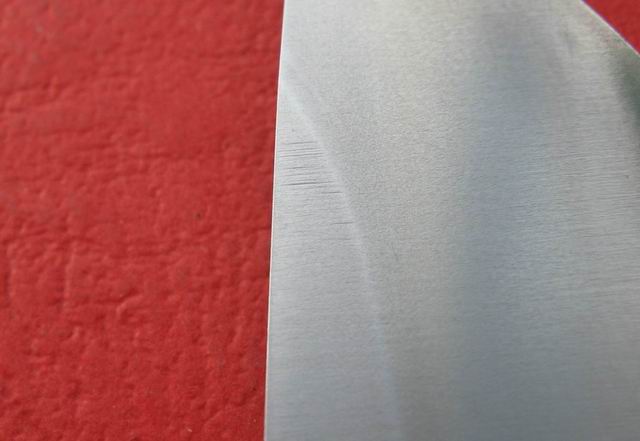

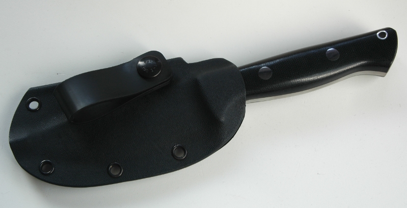

Auf den zweiten Blick: Hmmmmm...
(Der Scheidenmund könnte an den prominenten Stellen auch etwas stärker ausgeformt/nach außen gewölbt sein, da sich die Schneide beim zurückstecken schon gerne mal dort verfängt)
Aber dann fluchtete mein Blick über die Kante, an der die IWB-Schlaufe angebracht war: :staun:
Und sowas darf meiner Meinung nach nicht passieren. Schon nach zweiwöchigem Gebrauch durch zwei PA-Teilnehmer ist die Scheide total verbogen. Wenn ich mir das Teil so angucke, möchte ich einen Missbrauch duch die Vortester absolut ausschließen. Diese Verformung ist meiner Meinung nach nur auf das zu dünne Material und evtl. eine schlechte Konstruktion zur Anbringung der IWB-Schlaufe zurückzuführen.
Die Passform und das Handling der Scheide werden durch die Verformung zwar nicht beeinflusst, aber ich möchte das Ganze auch nicht nach 1 bis 2 Jahren des Tragens im Hoseninnenbund sehen. Auch durch ein angebrachtes TekLok oder die mitgelieferte Gürtelschlaufe dürften ähnliche Kräfte auf den Rand der Scheide wirken, so dass ich mir auf jeden Fall eine zweite, vernünftige Kydexscheide selber dazu bauen würde oder dem, der nicht die Möglichkeit dazu hat, zu einer ordentlichen Customscheide raten würde. (Eigentlich lustig, bei einem Semi-Custom :p) Leider ist mir die zum Bravo 1 erhältliche Lederscheide nur von Bildern und nicht in Natura bekannt; im Falle einer Bestellung würde ich diese aber auf jeden Fall vorziehen.
Ich habe zum Tragen des Messers ein TekLok verwandt, das ich früher mal in Verbindung mit einem anderen Messer mit einem weiteren Langloch versehen habe. Dadurch ist bei Scheiden mit für TekLok auf 90°/45° vorgegebenen Ösen eine Anbringung auf ca. 35° möglich, was ich bei hochsitzenden Kydexscheiden bevorzuge. (Rechtshänder, Messer wird vorne links getragen)

Das Compound Kit finde ich praktisch und nützlich. Ich könnte mir durchaus vorstellen, dieses Kit zu kaufen, wenn ich Bedarf an so einer Abziehvorrichtung hätte. Bevor ich alles wieder einpacke, werde ich gleich nochmal schnell mein EDC darauf abziehen. :D

Hi Tiger:),
den IWB hab ich aus meinem privaten Fundus drangefummelt, der gehört nicht zum "Originalpaket".
Grund war, das ich keine Möglichkeit gefunden hatte, die org. Schlaufe
zu verwenden.
Möglicherweise hätte man das bei BRKT verstärkt, wenn eine IWB Schlaufe ab Werk dran gewesen wäre?
Die Scheide sollte schon allen Trage-Spielarten, die sie ja auf Grund der Nieten bietet, gewachsen sein.

wieso, weshalb oder warum die Scheide krumm ist, kann ich nicht sagen, ( bis jetzt hatte ich das noch nicht,:confused: ich glaube aber nicht, dass irgendwer was falsch gemacht hat ! ) aber der hoffentlich glückliche Gewinner bekommt auf jeden Fall ein neue von mir.

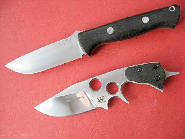

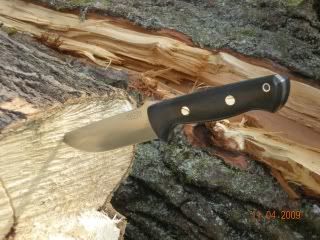

Ein uriges Schneidmonster
Die Klinge kam sehr scharf bei mir an, durch den balligen Schliff –der ist so ballig, dass er echt ins Auge springt- enorme Schnittleistung, durch die robuste Klingenstärke und den bequemen Griff ist das Messer ein echtes Arbeitstier.
Der Griff liegt schön „fett“ in der Hand, da er ganz hinten breiter wird geht auch Hauen und Hacken gut. Die „Feuerschlagrampe“ kann man, auch wenn nicht so gedacht, schon mal als Daumenauflage benutzen – ich hatte schon Daumenauflagen an Messern, die scharfkantiger waren.
Die Verarbeitung des Messers ist in Ordnung, nix zu meckern.
Die Kydex Scheide gefällt mir gar nicht, das Messer geht mir zu schwer rein und raus, vorne am Micarta des Griffs sind auch schon deutlich beidseitige Macken, die ich mir durch die Benutzung des Messers so nicht erklären kann. Ich bin mir sicher, die sind von der Scheide.
Das Bravo hat Ausstrahlung, allerdings weniger Vitrinenpotential, das will benutzt werden. Ordentlich Mißbrauchspotential bringt es durch die Klingenstärke mit. Das schnörkellose Design gefällt mir.
Kauftipp in den Kategorien „Robust und schneidet trotzdem“ und „Bogenschützenmesser“.
Compound Kit konnte ich nicht ausprobieren, da das Messer nicht stumpf werden wollte. Mit Gewalt stumpf machen wollte ich es nicht…

Der füllige Griff fasste sich sehr angenehm an und schien wie für meine Hand gemacht (komisch, das haben sie fast alle gesagt... Normhände?..;)).
Wie die Vortester kam auch ich gut mit der Daumenrampe (nein, das ist ja keine...:hmpf:) zurecht.
