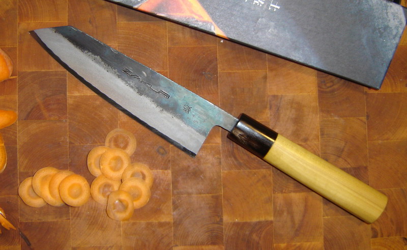

Hallo.
Wegen dem Threat bin ich mal wieder im 'Tosa-Hocho-Shop' stöbern gegangen.
Dabei bemerkte ich die Notiz von Stefan Okamura, dass es diese Messerform inzwischen auch von der Zakuri-Schmiede gibt mit Klinge aus Aogami ichi.
Da da ich von dort schon länger ein 'Yanagiba ZY 135' habe und von diesem Klingenstahl begeistert bin konnte ich nicht widerstehen. :glgl:
Voila:

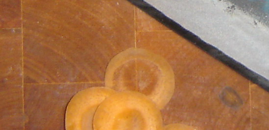

Aus der Box raus so scharf, dass Mikrotomschnitte bei einer Möhre
möglich waren. :hehe:
Die Schneideigenschaften begeistern mich von Anfang an. :super:
Aber erst mal Daten:
Preis: 76 Euro zzgl. Versankkosten (Uuups, die einfachere Version kostet 34,--)
Gewicht: 110 gramm
Schneide Länge: 170 mm
Höhe Klinge am Erl: 45 mm
Rückenbreite am Griff: 3 mm
'' in der Klingenmitte: 1,8 mm (!)
Griff Länge: 135 mm (mit Büffelhornzwinge)
Gesamtlänge 315 mm
Das Messer wird ''Bunkaboocho'' genannt, keine Ahnung was das bedeutet, nie vorher gehört. (Kann jemand hier das Übersetzen???)
Die Klingenform ist ähnlich einem Gyuto und liegt mir besser als ein Santoku: insgesamt schlanker und schön dünne Klinge mit leicht gebogener Schneidkante. Macht sich ganz prima bei Wiegeschnitt.
Auch die Größe ist Ideal als Allroundmesser, weder zum Schälen zu groß noch zum Schneiden auf dem Brett zu klein.
Der Griff ist wirklich ausreichend groß und liegt satt in der Hand. Die Kastanienform des Griffquerschnitts ist eher oval, die Fingerkante ist vergleichsweise dezent ausgeformt.

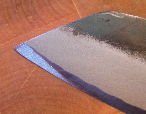

Der Anschliff geht etwa 1/3 bis 1/2 der Klingenhöhe hinauf. Das reicht schon, bei der recht geringen Klingendicke schneidet sich jede Möhre exakt ohne zu spalten.
Die ''Mikrofase'' der Schneide wirkt hier etwas größer als in 'Echt', mit bloßem Auge ist sie kaum zu sehen.

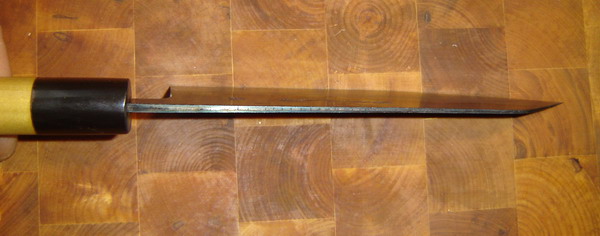

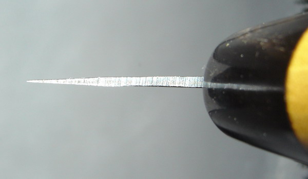

Der Rücken verjüngt sich gleichmäßig bis zur Spitze. Oben ist bei genauer Betrachtung die durchgehende Schneidlage zu sehen.

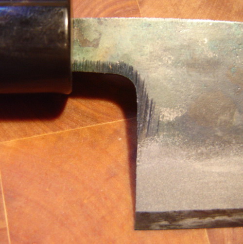

Berühmt berüchtigt ist das ''rustikale'' Finish dieser Messer. Kanten sind nur grob entgratet, stellenweise mit IMO unnötig deutlichen Bearbeitungsspuren:
Da muss der Dremel ran :hmpf:
Noch gerade so innerhalb meiner Toleranzgrenze ist ein Schleiffehler an der Klingespitze:
Nachtrag: Inzwischen mit Mikro-Mesh Körnung 3600 nass weggeschliffen.

Wenn das für dich Mikrotomschnitte sind, viel Spaß mit dem Mikroskop! :D
Naja,....fast. :D
(Bitte um Entschuldigung für die schwache Bildqualität)
