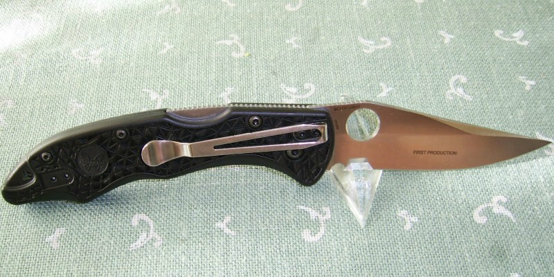

Ich bin schon länger dazu übergegangen, die Lackierung/Beschichtung der meisten Clips zu entfernen und sie zu polieren. Früher oder später nutzt sich die Lackierung sowieso ab, speziell an den Kanten. Es benötigt halt etwas Geduld und gelegentlich bin ich leider zu ungeduldig und setze Werkzeug ein, das zwar schnelle aber unschöne Ergebnisse produziert; die "handbearbeiteten" Clips sehen am besten aus.
Beim Spyderco Salt konnte man die Farbe des Clips durch Einlegen in Nagellackentferner (für ~1 Tag) entfernen (Nachbearbeitung mit einem Spülschwamm war allerdings nötig).
Vielleicht klappt das bei den neunen BM Clips ja auch, die scheinen ja auch eher lackiert zu sein. :confused:

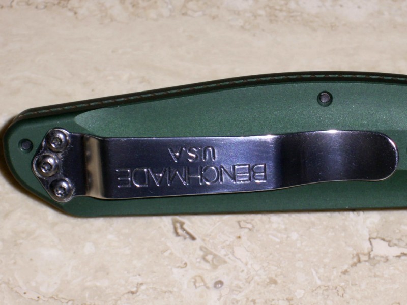

Bei meinem BM 710 habe ich den Clip mit einer Tellerbürste im Dremel blank gemacht und danach poliert. Sieht echt gut aus.
Und noch mal die Totale
Das Bild kann nicht angezeigt werden, Link enthält Fehler :confused: ~cheez

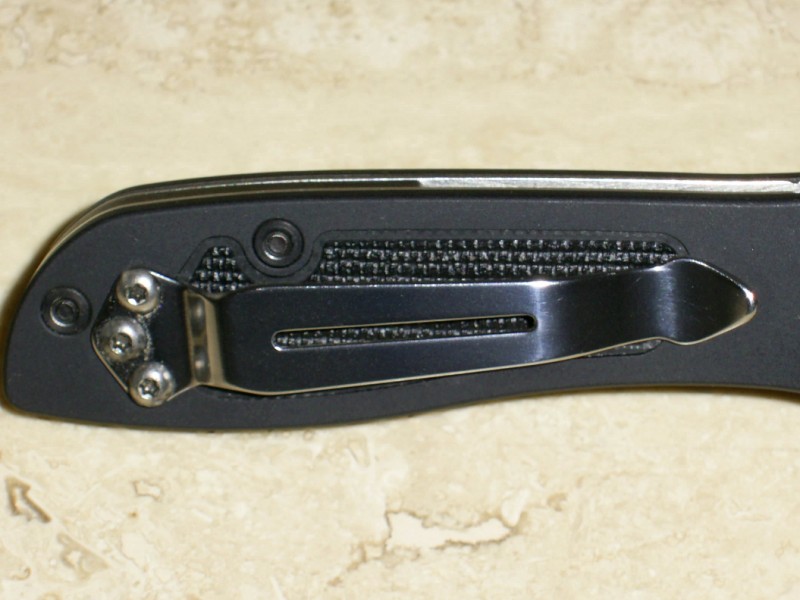

die ersten Bilder der neuen Digitalkamera, meine polierten Benchmade-Clips:
