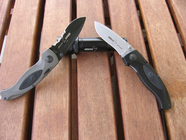

letzte Woche Freitag erhielt ich die beiden Böker Action2 im Rahmen des Passarounds. Passend zum Testen über die Feiertage.
Bestandteil des Passarounds waren ein Modell in schwarz mit glatter Recurve Klinge sowie die taktische Variante mit Serrations, schwarzer Klinge und grau/ grünlichem Griff. Beide Messer kommen in dem schon bekannten kleinen schwarzen Böker Plus Karton, sicher verpackt in einer Luftpolstertasche.

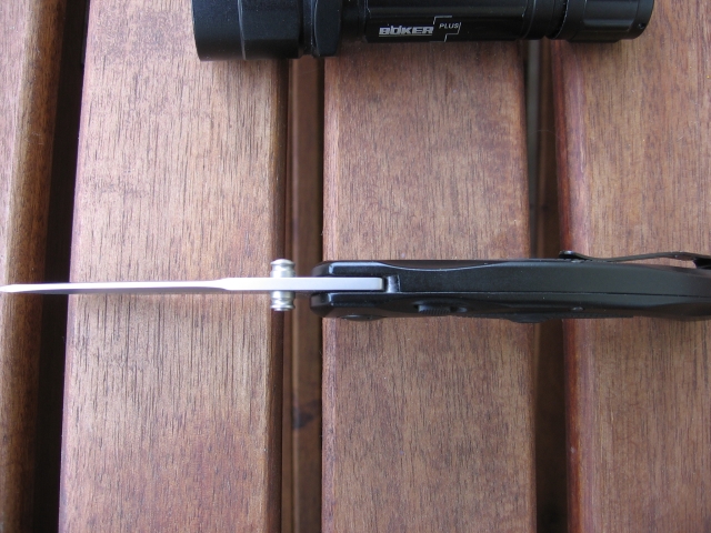

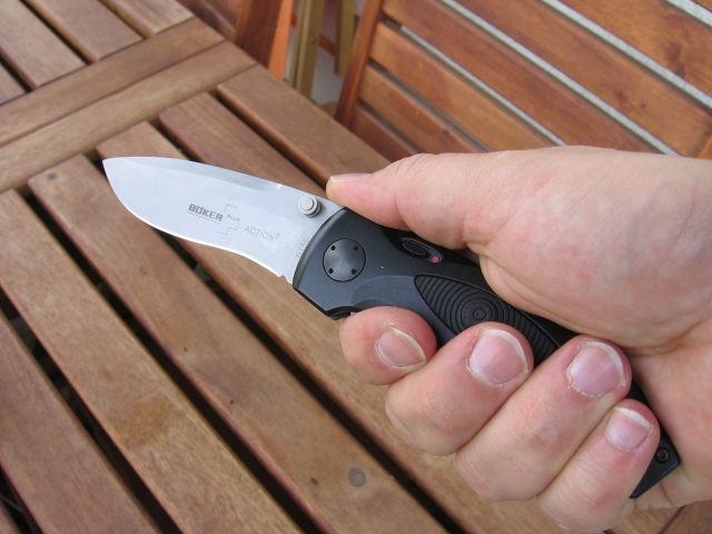

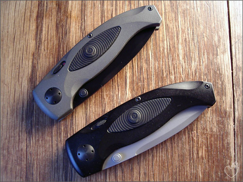

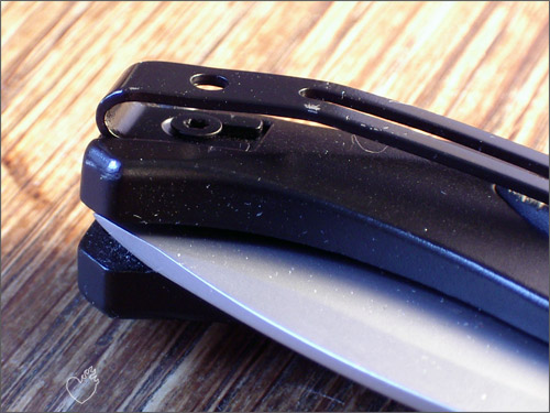

Der erste Eindruck war sehr gut. Beide Messer sind sehr sauber verarbeitet. Am Griff sind keine vergessenen scharfen Kanten. Alle Teile passen sehr sauber ohne unregelmäßige Spaltmaße etc. zusammen und sind schön abgerundet. Die Kratoneinlagen sitzen passgenau in den Griffschalen. Der Clip sitzt angenehm stramm. Die Klinge rastet beim manuellen öffnen mit einem satten Klack ein. Der Liner steht bei beiden Messer im Anfangsbereich bis leicht Mittig (beim automatischen Öffnen).

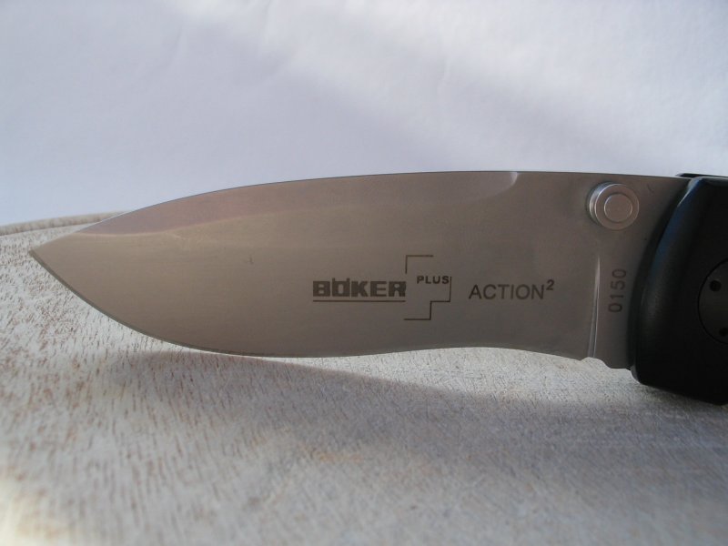

Die Klinge ist ebenfalls sauber gearbeitet. Der Schliff ist gleichmäßig ausgeführt. Die Serrations haben bei der taktischen Variante dasselbe Profil wie beim Böker RBB. Beide Messer hatten eine sehr ordentliche Schärfe. Rasieren war noch ohne weiteres möglich. Leider hatten beide ein paar kleine Macken in der Schneide, was jedoch nicht sehr störte (Weiss nicht, was meine Vorgänger angestellt haben). Die Klingenbeschichtung bei der taktischen Variante ist ähnlich der des RBB jedoch etwas glatter. Über die Haltbarkeit kann ich leider nicht viel sagen, da ich hauptsächlich die andere variante im Gebrauch hatte und die Zeit dafür viel zu kurz ist.

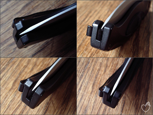

Im Bereich, wo die Feder gegen die Klingenwurzel schlägt ist die Beschichtung etwas ab. Stört jedoch nicht.Der Klingengang ist weich und sehr angenehm. Das schwarze Messer (plain) ist schon etwas

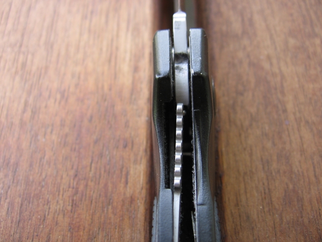

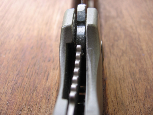

"eingespielt". Das Serrated ist noch ein kleinwenig schwergängiger (bezügl. des Klingengangs).
Ich nehme an, das bisher hauptsächlich das Messer ohne Serrations getestet wurde.
Glücklicherweise bin ich im Besitz des legendären 8 Euro Klingenachsenschlüssels :D und konnte somit diese etwas nachjustieren. Ein bisschen Loctite (wenn nicht schon ab Werk vorhanden) ist sicherlich empfehlenswert. Das Klingenspiel war danach gleich null. Nur ganz minimal bis keins. Eher keins. Sollte irgendwann einmal der Liner vor dem "durchschlagen" stehen, so wird der Liner aufgrund des Dented Ball (ich hoffe so heisst das Teil) noch sicher hinter der Klinge positioniert.
Die "Automatik-Funtkion" wird mit einem kleinen Schieberegler gegen versehentliches Öffnen gesichert. Ich habe die Messer immer so in der Tasche bzw. mit Clip getragen. Der Regler wurde nie versehentlich in die andere Position geschoben was mich vor einem kleinem Blutbad in der Hosentasche bewahrt hat. Die Sicherung wirkt aber sehr zuverlässig. Der Sicherungsschieber sitzt sehr stabil in der Griffschale. Ein roter Punkt zeigt an, dass das Messer entsichert ist. Der Knopf zum Auslösen befindet sich versteckt unter der Kratoneinlage. Der Druckpunkt ist fest und anfangs etwas ungewohnt. Personen mit sehr zierlichen Händen könnten anfangs etwas Probleme beim Auslösen haben.
Ein Nachteil der Positionierung des Auslöseknopfes ist, das man einmal leicht umgreifen muss um das Messer in der Arbeitsposition zu halten. Das ist jedoch das Tribut an einen schön versteckten Auslöseknopf. Für mich ein guter Kompromiß, da das Messer sich nicht sofort als "Springer" outet und somit viel freundlicher von der Umwelt aufgenommen wird.
Beim schließen wird die Feder im letzten Drittel wieder gespannt, wodurch ab hier etwas mehr Druck nötig ist.

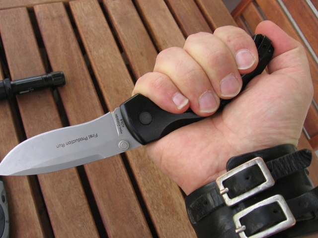

Die Größe des Action2 ist ähnlich dem des Benchmade Vex. Die Handlage ist sehr gut. Der Clip liegt Flach an und ist kaum zu spüren. Etwas ungewohnt ist, da ich in letzter Zeit sehr viel mit dem Subcom unterwegs war, das keine Riffelungen auf dem Klingenrücken sind. So ist es etwas rutschiger, wenn man den Daumen auflegt. Die Riffelung des Liner-Locks steht etwas heraus. Somit ist dieser sehr gut zu ertasten ohne scharfkantig oder störend zu wirken.
Mit der Recurve-Klinge läßt sich gut arbeiten. Alle alltäglich anfallenden Arbeiten inklusive Geschenke auspacken etc. ließen sich sehr gut bewältigen. Gerade ziehende Schnitte wie zb. beim schnitzen lassen sich mit der Recurve-Klinge sehr gut bewältigen. Die Klinge wirkt nicht zu klobig oder Keilartig. Die Serrations sind sehr bissig wie immer und somit sehr schneidfreudig. Der Stahl AUS-8 ist ok. Bin mit meinem Subcom Folder sehr zufrieden (das Messer mit AUS-8 Klinge welches ich am häufigsten nutze).

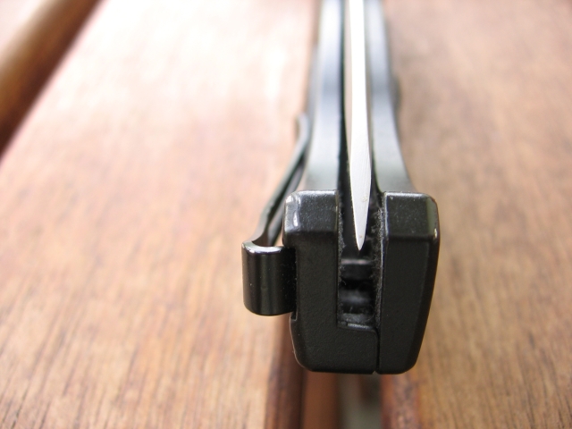

Der Clip ist stramm und das Messer verschwindet, durch die hohe Position des Clips, so ziemlich vollständig in der Hosentasche. Nur noch der Clip ist zu sehen. Aufgrund der angehmen abegrundeten Formen sehr angenehm in der Hosentasche zu tragen. Durch die Kraton- Einlagen rutscht der Stoff etwas schwieriger über das Messer beim ein- und ausclippen. Der Clip des Schwarzen saß nicht mehr ganz so stramm und wurde wahrscheinlich mehr etwas mehr schon belastet als beim anderen Messer.
Eine Möglichkeit zum anbringen von Lanyards etc. gibt es nicht, da keine Bohrungen oder Spacer zur Verfügung stehen (da der Griffrücken geschlossen ist). Es besteht jedoch die Möglichkeit, so etwas vielleicht am Clip zu befestigen. Jedock keine 100% zufriedenstellende Lösung.

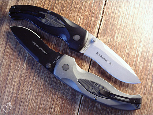

Die Klingenbeschriftung mit dem Böker Plus Logo stört mich nicht. Ebenso wenig die First Production Run Bezeichnung auf der anderen Seite. Schön finde ich, das nicht auf jedem Messer, welches aus Fernost kommt gleicht fett China oder Taiwan draufgeschrieben wird.
Das Design finde ich sehr gelungen. Am Griff überall fließende Rundungen und die Kratoneinlagen fügen sich sehr schön ins Gesamtbild ein. Klinge und Griff bilden sowohl im geschlossenen als auch im geöffneten Zustand eine Linie. Im geschlossenen Zustand gibt es im Bereich der Klingenwurzel keine störenden oder überstehenden Kanten. Die Kreise der Klingenachse wiederholen sich ebenfalls im Griff und bilden ein stimmiges Gesamtbild. Das Messer ist sehr "Umweltfreundlich". Es wirkt nicht auf den ersten Blick aggressiv und ist auch nicht sofort als Springmesser zu erkennen (der Begriff Springmesser ist meiner Meinung nach in Nichtmesserfan-Kreisen noch überwiegend negativ belegt).
Sehr schön konzipiert finde ich die Kombination, das man es sowohl manuell als auch automatisch öffnen kann. So kann man sich dem Anlass/ Gelegenheit anpassen.
Die beiden Messer liegen mit knapp 130g satt in der Hand und sind auch nicht zu schwer. Das Messer wirkt im Gesamten sehr solide und sehr gut verarbeitet. Ich konnte keine wirklichen Mängel entdecken. Wie resistent die Beschichtungen von Griff und Klinge sind kann ich nicht sagen aber ich denke ähnlich wie bei anderen Messern. Das Finish wirkte sehr schön und qualitativ hochwertig, keinesfalls billig.
Ich habe hauptsächlich das Messer mit der glatten Klinge dabei gehabt (2 Tage ca. das Taktische). Beide haben aber den Spieltrieb ungemein gefördert und es macht einen riesen Spass damit zu spielen.
Meiner Meinung nach kann man es auch als EDC uneingeschränkt empfehlen.
Es fällt schwer, sich für eine Variante zu entscheiden. Gut Aussehen tun beide. Letzlich muss man es vielleicht daran festmachen zu welcher Klingenversion man aufgrund des Einsatzzweckes eher tendiert. Oder man kauft gleich beide. Ich denke auf jedenfall sind sie ihr Geld wert (super Preis/ Leistung).

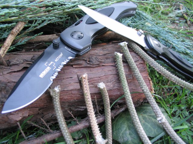

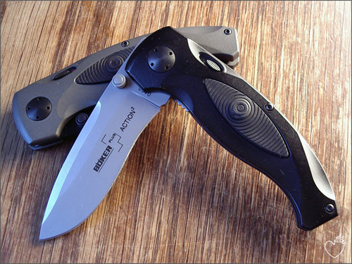

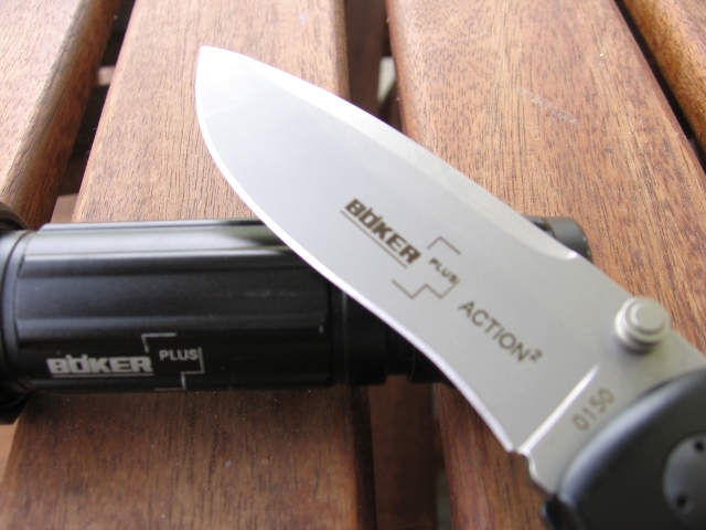

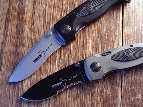

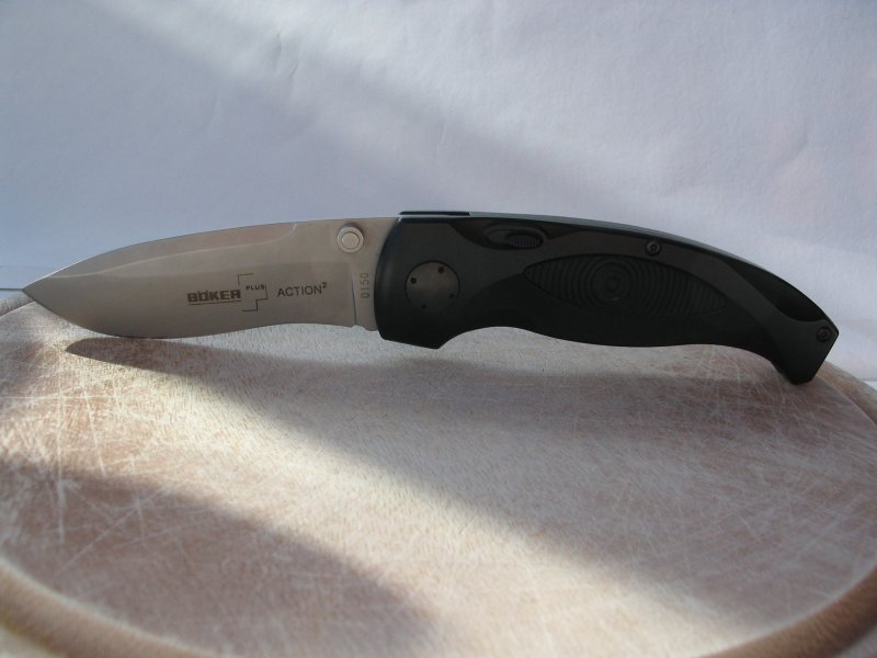

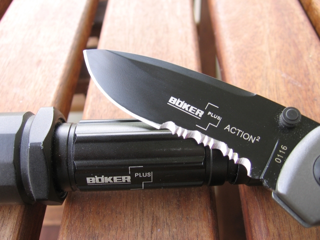

Hier noch ein paar Bilder:

Vom Aussehen fand ich den Griff der taktischen Variante hübscher, nicht ganz so langweilig schwarz in schwarz wie das „zivile“, dies wurde aber durch die unbeschichtete Klinge wieder gut gemacht, hier konnte das zivile Böker punkten.
Der erste Eindruck war ganz gut, der Griff liegt sehr sicher und noch bequem in der Hand, kleiner dürfte er aber nicht mehr sein, denn durch die Krümmung ist der Platz halt begrenzt. Störend fand ich etwas die Gummiabdeckung des Öffners und besonders an der gegenüberliegenden Seite, diese machte, durch ihre Nachgiebigkeit, einen billigen Eindruck.
An der Verarbeitung läßt sich sonst nichts bemäkeln (eventuell den „Action-Knopf“, da zu schwer gängig).

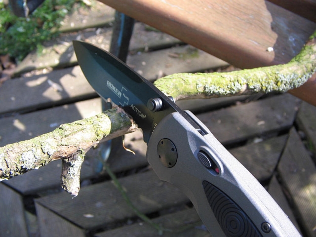

- Die Klinge ist sehr schneidfreudig und hat sich bei folgenden Verwendungszwecken tadellos geschlagen:
Spazierstock abschlagen und schnitzen
Salami schneiden und Brot schmieren
Pizza
Kartons schneiden
Kabelbinder/Teflonschläuche schneiden (nur Teil-Welle)
Die Klinge hat nach einigen abgeschlagenen Ästen und weggeschnitzten Stöcken noch einwandfrei Papier geschnitten ohne es zu reißen.

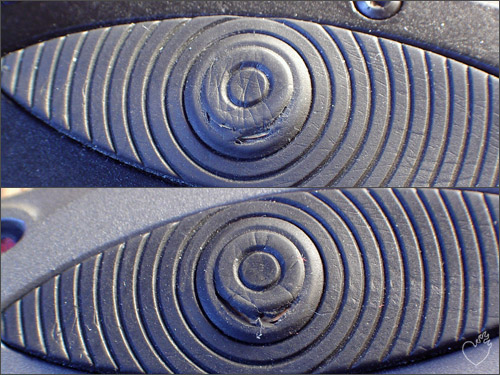

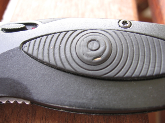

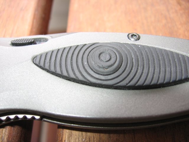

- Die Kratoneinlagen im Griff nutzen schnell ab
(schon vorhandene aufgescheuerte Stellen verschlechterten sich
weiter - beide Messer hatten jeweils ein kleines Loch am Gummi um
den Auslöseknopf)

es fiel mir nur bei den beiden messern extrem auf, das das kraton speziell um den ausloeseknopf herum schnell verschleisst.

An beiden Modellen ist, wie schon bekannt, das Gummi um den Auslöser gerissen (siehe Fotos).
