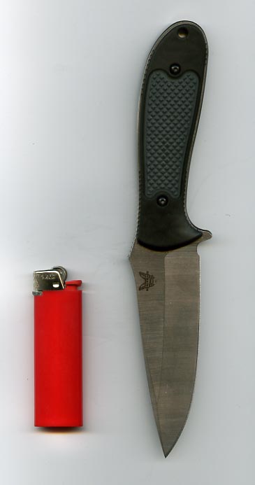

Seit heute bin ich endlich Besitzer des Fixed Griptilian.
Mein erster Eindruck im Geschäft war, dass mir die Handlage sehr entgegenkommt. Das Messer liegt „wie in meine Hand gegossen“, egal ob ich es im Saber Grip oder im Reverse Grip halte. Die Gummieinlagen machen den Griff angenehm rutschfest. Ob und unter welchen Umständen diese Einlage einmal porös wird, kann ich nicht abschätzen. Diese Frage stellt sich jedoch bei allen „Gummigriffen“.
Die Klinge war „Out Of The Box“ scharf, könnte aber noch ein bisschen schärfer sein. Die Klingenform finde ich sehr universell, die Klingenlänge ist für meine Zwecke ideal. Ich wollte ein Fixed, das man unauffällig bei sich tragen kann und dabei eine Klingenlänge von mindestens 10 cm aufweißt. Dabei sollte der Griff nicht viel länger als die Klinge sein. Diese Forderung ist erfüllt.
Die Klinge weißt einen Flachschliff (eigentlich Säbelschliff) auf. Die Daumenrampe hat Riffelungen, die jedoch nicht scharfkantig sind.
Abmessungen:
Klingenlänge: 10,6 cm
Klingenstärke: knapp über 3 mm
Klingenhöhe, ca. in der Klingenmitte: 3 cm
Gesamtlänge: knapp über 22,1 cm
Griffhöhe über der vorderen Schraube: 2,5 cm
Griffhöhe über der hinteren Schraube: 3,2 cm
Griffdicke (zwischen den Schrauben): knapp 1,6 cm
Wie schon oben erwähnt, mir liegt der Griff ideal, was zum Teil daran liegt, dass er im hinteren Bereich angenehm hoch ist. Vielleicht heißt es deshalb Griptilian :D ???

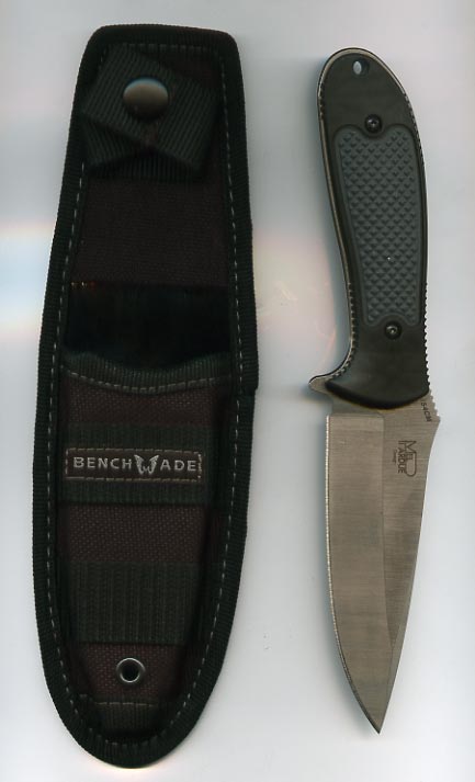

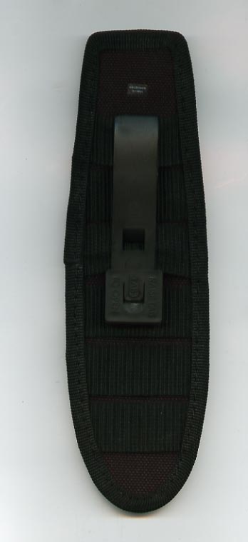

Die Scheide aus Cordura macht auf den ersten Blick einen stabilen und gut verarbeiteten Eindruck. Sie ist so konzipiert, dass das Messer sowohl von Rechts- als auch von Linkshändern getragen werden kann und dabei das Messer jeweils in der richtigen Position aufnimmt. Der Nachteil dieser Scheide ist, dass sie relativ groß (sprich breit) für dieses Messer ausgefallen ist. Besonders oberhalb des Scheidenmundes könnte sie etwas schmäler sein. Vorteilhaft ist, dass die Scheide am unteren Ende offen ist, wodurch evtl. eingedrungenes Wasser abfließen kann. Kurz oberhalb des Scheidenendes befindet sich ein, mit einer Metallöse eingefasstes Loch, über dessen Sinn ich mir nicht im klaren bin. Beinriemen kann man schon alleine wegen der Kunststoffeinlage keinen durchziehen, außerdem wäre dieses Loch dafür auf der falschen Seite..
Auf der Rückseite der Scheide befinden sich insgesamt sechs Querstreben, wodurch der abnehmbare Malice Clip an verschiedenen Positionen befestigt werden kann.
Mein Resümee, bevor ich das Messer ausgiebig verwendet habe: Ein kompaktes, gut durchdachtes Messer mit hervorragender Handlage zu einem sehr (!) günstigen Preis. Am Preis ist sicher auch die Scheide, „Made in China“ beteiligt.
Ich habe aber schon, als ich das Messer nur von Bildern her kannte, beschlossen, mir eine Kydex-Scheide machen zu lassen. Mit Tek-Lok und einer weiteren Vorrichtung („L“-förmiger Hacken) für die Trageweise im Innenbund.
Sorry für die schlechte Qualität der Bilder, ich muß dafür noch immer den Scanner nutzen.

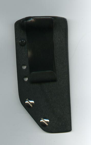

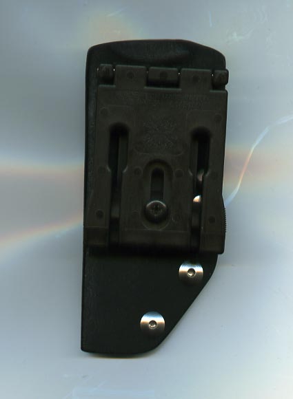

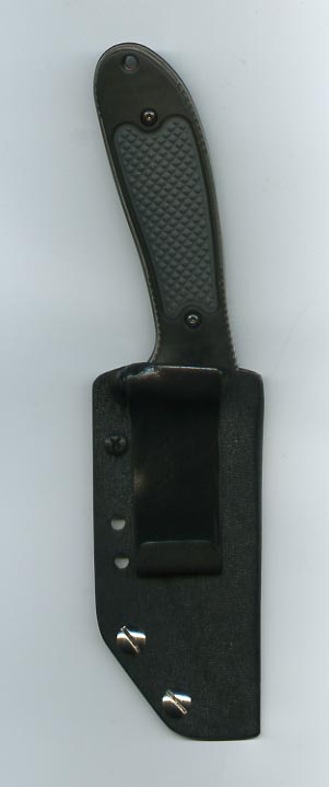

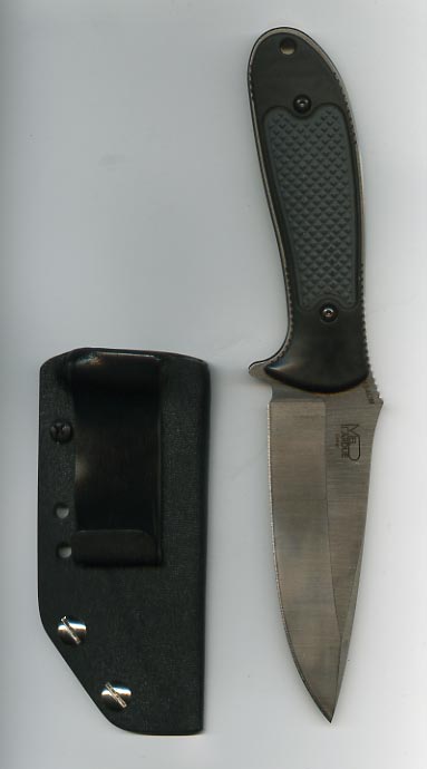

neue Scheide für Fixed Griptilian
Hallo RogerRabbit!
Du wolltest ja die IWB-Scheide für mein Fixed Griptilian sehen.
Die ist jetzt fertig! :super: Die Scheide verfügt über den angesprochenen "L"-Hacken, außerdem über Bohrungen für ein großes und auch solche für ein kleines Tek-Lok. So ergeben sich eine Fülle von Variationsmöglichkeiten beim Tragen.
Mit dem Tek-Lok kann ich das Messer wahlweise horizontal oder vertikal am Gürtel tragen. Ohne Tek-Lok steckt man die Scheide einfach in den Hosenbund, wobei der "L"-Hacken automatisch im Gürtel eingreift.
Mit diesem Zusatz bleibt das "Packmaß" des Fixed Griptilian klein, auch wenn das Messer in der Scheide steckt.
