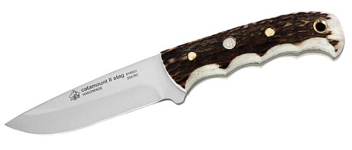

Mein Onkel, übrigens ein Jäger, hat ein Puma IP Catamount II Stag mit (ich glaube) Eiche Griff und die Verarbeitung hat mich zumindest so abgeschreckt (Kleberreste am Übergang von der Klinge zu den "schlicht" verarbeitet wirkenden Holzschalen), dass ich bisher nicht nach Puma Messern gesucht habe. Obwohl mir z.B. das Catamount II Stag mit Hirschhornschalen (die dunkle Farbe der Hirschhornschalen und die gefrästen Fingermulden) optisch/auf Bildern sehr gut gefällt.

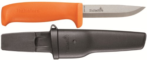

Ich glaube, er nutzt dann auch zum Aufbrechen von Wild eher das Hultafors HVK (was auch immer im Auto liegt).

Ansonsten dürfte ein Catamount stag meistens einen Hirschhorngriff haben. Oder es ist eben kein stag, sondern ein eiche oder olive etc. ;)
