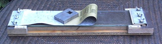

Ich möchte hier mal damit beginnen, Eigenbauwerkzeuge oder -vorrichtungen vorzustellen oder aufzulisten, die man so vielleicht nicht kaufen kann.
Wäre schön, wenn sich einige Bastler aus dem Forum beteiligen würden, evtl. ist das Eine oder Andere dabei, was jemandem fehlt, oder woran er/sie noch gar nicht gedacht hat.
Hier das erste Beispiel, eine Schleifplatte zum Planschleifen oder auch zum Polieren, das gute Stück ist selbstverständlich nicht aus Neu- sondern aus Altmaterial zusammengeschraubt.
Material:
1x Glasplatte 6 x 110 x 500 (ex Waschbeckenablage)
1x Spanplatte 15 x 110 x ca. 600
1x Multiplex 22 x 90 x ca. 450
2x Multiplex 22 x 120 x 60
2x Zinkblech mit 90° Winkel (ex Waschmaschinenrückwand) 1,5mm als Klemme für Schleifpapier, darunter je ein Plättchen Sperrholz als Klemmung für das Schleifpapier und zwei Holzleisten, um einen Keilwinkel zum Klemmen für die Bleche zu erhalten
6 Flügelmuttern M5 + 6 M5 Schlossschrauben
4 Gummifüsse als Standfläche,die mit 4 der 6 Schlossschrauben befestigt sind
edit:
Die Glasplatte wird nicht von oben, sondern seitlich durch vier kleinere Sperrholzklötze geklemmt, um Spannungsbrüche im Glas zu vermeiden.
Nach dem 4. edit müsste es jetzt vollständig sein :rolleyes:

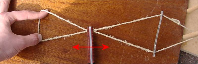

Fangriemenösen säubern - genial einfach
Jeder, der schonmal Griffschalen feingeschliffen/poliert hat, kennt das Problem: Staub und Poliermittel setzen sich in Fangriemenösen fest.
Bisher hatte ich Q-Tip-Stäbchen oder Pfeifenreiner verwendet, aber es war trotzdem sehr mühsam. Durch Zufall bin ich im Internet auf eine Beschreibung gestoßen, die Juweliere verwenden.
Man benötigt:
1. ein kurzes Stück Lochblech
2. ein Stück Band (Paketband, dünne Hanfschnur, o.ä.)
Zur Erklärung: Das Band zieht man durch die äußeren Löcher des Bleches und verknotet es. Die eine Seite (hinter Lochblech) hängt man irgendwo ein und spannt das Band, auf das man das Messer aufgezogen hat. Nun verbreitert man die verbleibende Schlinge mit der Hand und bewegt das Messer hin und her. Man kann so sogar Fangriemenösen polieren. Dazu bringt man einfach Poliermittel auf die Schnur auf.
*Edit* Bilderlink korrigiert

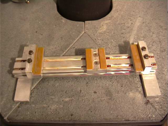

Flatgrinding-Jig für EB200
Um den Thread mal wieder nach oben zu holen, heute eine Schleifhilfe zum Flachschleifen für den EB200.
Beim Flachschleifen gegen die Bandrichtung muss man 3 Sachen machen:
- die Klinge gegen das Band drücken
- den Andruckwinkel halten
- die Klinge gegen die Bandrichtung halten
Die Schleifhilfe übernimmt die letzten 2 Punkte. Dafür lernt man damit aber nicht unbedingt Freihandschleifen. :)
Ansicht von vorn:
-> für's Bild hier klicken <-
Ein Blick auf den Übergang zwischen "Jig" und Schleifband:
Die Befestigung:
Die Schleifhilfe ist ca. 40 cm breit und besteht aus 2 Alu-Winkelprofilen, einem Stahlwinkel (normalerweise als Holzverbinder verwendet) und einigen M4-Schrauben.
Das große Aluprofil ist 70 x 20 mm, das kleine Aluprofil 10 x 10 mm.
Materialkosten knapp 15 Euro. Dafür hat man dann auch genügend Material für zweieinhalb von den Dingern. ;)
Auf Bild 3 sieht man die Befestigung. Die Bohrung der oberen Haltschraube ist vergrößert (ich hab eine Unterlgschreibe davor). Dadurch kann man den Befestigungspunkt verschieben und somit den Winkel einstellen. Unten wurden 2 Bohrungen verbunden, so dass man da auch beliebig die Schraube anziehen kann. Durch diese 2 variablen Befestigungspunkte kann man den Winkel für eigentlich jede Klingenstärke und -höhe einstellen. Da muss man ein wenig rumprobieren bis es passt.
In der Mitte, da wo das Band läuft, ist das Aluminium des großen Profils bis auf Höhe des kleinen Profils entfernt. Der Teil darunter ist angeschrägt, damit man am Übergang zwischen kleinem Aluprofil und Schleifband möglichst nah ans Band kommt (siehe Bild 2). Mit der derzeitigen Einstellung erhalte ich einen Anschliff, der 2 mm unter dem Klingenrücken endet. Aber hier nochmal eine Skizze:
-> hier klicken <-
Der graue Teil zeigt das fehlende Alu im Bereich des laufenden Bandes.
Ich muss erwähnen, dass ich eine 3 mm starke Auflage zum Flachschleifen auf meinen EB200 gebaut habe. Hier im Forum wurde bereits in 2 Threads beschrieben, wie das geht (siehe hier).
Und sowas kriegt man damit hin:
Ein paar Hinweise:
Das Ding funktioniert nur vernünftig mit 'nem relativ geraden Klingenrücken, so dass man die Klinge auflegen kann. Sowas wie eine Daumenrampe gibt Probleme.
Wenn man die Klinge nur hin- und herschiebt wird natürlich die Spitze nicht dünn ausgeschliffen. Um das zu erreichen dreht man die Klingenspitze vorsichtig nach oben. Da man gegen die Bandrichtung schleift kann man ganz gut sehen, was man macht.
*Edit* Bilderlinks korrigiert

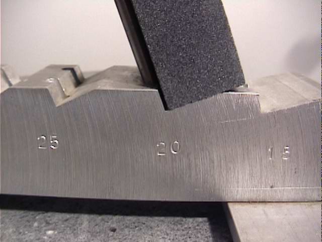

Schleifhilfe
Hier eine Schleifhilfe für den ersten Anschliff.
Gibt´s ja schon, hier also meine Variante:
Ein Block Aluminium 140x40x50mm ,2 Aluleisten,2 Stäbe Silberstahl 200mm ,und etwas Gummi für den sicheren Stand.
In den Block habe ich auf der Fräsmaschine vier Einfräsungen mit 15°,20°,25° und 30° gemacht,in welche der Schleifstein gestellt wird.
Damit er nicht kippen kann,habe ich in den selben Einstellungen je zwei Bohrungen gmacht, in welche die beiden Stangen gesteckt werden.
Diese Vorrichtung nutze ich um den ersten Schliff anzubringen,danach schleife ich frei weiter.
