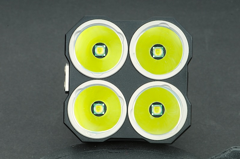

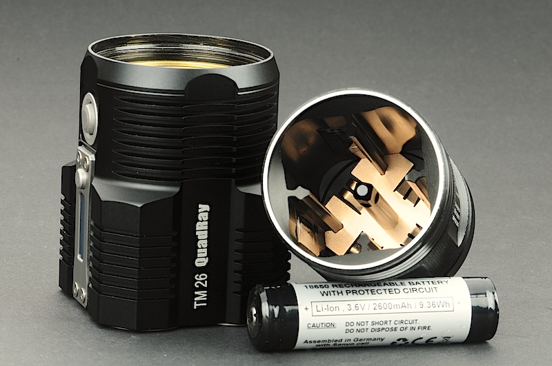

Wir haben von Frank Wöhler (KTL-Store) die brandneue Nitecore TM 26 Quadray zum Testen bekommen. Vielen Dank dafür!!
Die TM 26 ist eine Lampe mit 4x Cree XML U2 LEDs. Sie bringt laut Herstellerangabe maximal 3500 Lumen und hat ein integriertes Ladegerät. Weiteres Highlight ist das OLED Multifunktionsdisplay, das diverse Infos wie Helligkeitsstufe, errechnete Leuchtdauer, Gehäusetemperatur und Batteriespannung darstellen kann.

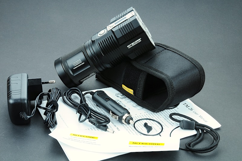

Lieferumfang
Die TM 26 kommt in einem schlichten, braunen Karton mit Schaumstoffpolsterung. Neben der Lampe enthält dieser noch ein Holster, einen Netzstecker, einen Adapter für den Zigarettenanzünder, diverse Ersatzteile, ein Lanyard und die Bedienungsanleitung auf Deutsch.

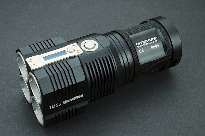

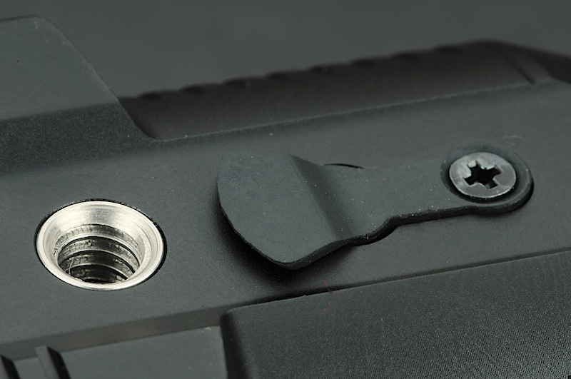

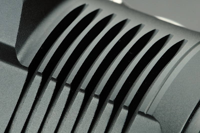

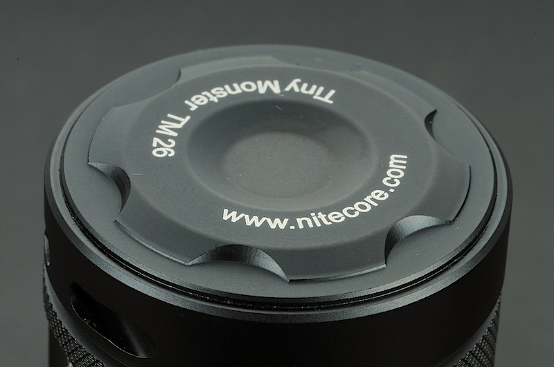

Verarbeitung
Die Verarbeitung der TM 26 lässt absolut keine Wünsche offen. Die Anodisierung ist perfekt, alle Fräsungen und das Knurling sind fehlerfrei, die Gewinde sind super, die Reflektoren sind optisch makellos und die LEDs sitzen alle 4 absolut mittig. Mehr gibt es dazu eigentlich nicht zu sagen.

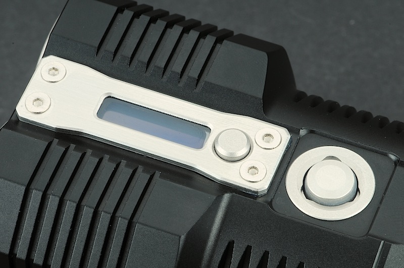

Bedienung/UI
Es gibt grundsätzlich 2 Modi: Daily und Turbo. Mit ausgeschalteter Lampe kommt man, in dem man den Schalter halb gedrückt hält in Momentary Daily, also Momentlicht im Daily Modus. Einfach los lassen und die Lampe ist wieder auf Standby. Ganz durch drücken und halten startet Momentary Turbo, los lassen und sie ist wieder aus. Wenn man bei beiden Malen den Schalter nicht hält, sondern innerhalb höchstens einer Sekunde los lässt, hat man den jeweiligen Constant Modus, also Dauerlicht. Im Daily Mode kann man dann durch weitere halb gedrückte Klicks zwischen den Stufen Ultra Low (3 Lumen), Low (95 Lumen), Medium (540 Lumen) und High (1700 Lumen) wechseln (wird beim Ausschalten gespeichert), mit gehaltenem Halbklick kommt man in den Turbo Mode (3500 Lumen). Die Leuchtstufen sind meiner Meinung nach besser unterteilt als bei der TM 15, besonders das echte Ultra Low mit 3 Lumen finde ich persönlich einfach genial. Das Licht reicht für sehr viele Zwecke und es ist schon ein geiles Gefühl, wenn man im OLED Display „>999h“ sieht. Im Turbo Modus kann man mit Halbklick zwischen High und Turbo wechseln. Bei angeschalteter Lampe bringt einen ein ganz durch gedrückter Klick /mit loslassen) immer in den Standby Modus und ein Doppelklick in den Strobe. Im Strobe Modus wechselt man mit Halbklick in SOS und Beacon.
Bei eingeschalteter Lampe kann man durch Klicken und halten einen Lockout erzwingen, so ist die Lampe vor versehentlichem Einschalten gesichert und verbraucht kaum Strom. Entsperrt wird wiederum durch langes gedrückt halten.
Der Schalter ist sehr ordentlich gemacht und ist gegenüber der TM 15 nochmal besser geworden. Die Druckpunkte sind so definiert, dass absolut keine Gefahr besteht, z. B. ganz zu klicken wenn man nur halb klicken will. Der Schalter ist auch so konstruiert, dass man ihn nicht einmal richtig mittig treffen muss, daher sind auch seitliche Klicks kein Problem.

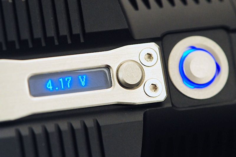

OLED Display
Das OLED Display zeigt bei eingeschalteter Lampe die aktuelle Leuchtstufe und die Lumen, z.B. „3 lumens, level 1“. Mit einem Klick auf den Displayschalter wechselt man zur Batteriespannung, dann zu einer grafischen Ladeanzeige, dann zur ungefähren Restlaufzeit und schließlich zur Gehäusetemperatur. Die jeweilige Information wird für einige Sekunden angezeigt und dann schaltet sich das Display aus. Durch erneuten Druck startet das Infodisplay mit der zuletzt angezeigten Info. Wird im Standby Modus der Displayschalter betätigt, zeigt das Display für etwa 10 Sekunden die Batteriespannung an. Beim Wechseln in den Lock Out, zeigt das Display das kurz an und auch beim Betätigen eines Knopfes im Lock Out Modus zeigt das Display „Lock Out“ an.

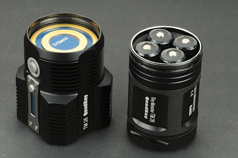

Stromversorgung/Ladefunktion
Die Stromversorgung ist laut Hersteller mit 4x18650 oder 8xCR123 möglich. Zusätzlich gibt es die Möglichkeit eines Notbetriebes mit 1x18650 oder 2xCR123.
Die Akkus müssen nicht separat in einem Ladegerät geladen werden sondern können mit einem einfachen Netzteil über das integrierte Ladegerät einfach an jeder Steckdose geladen werden.

Zubehör
Als Zubehör kommt ein Corduraholster mit. Das Holster tut was es soll, es hält die Lampe gut, der Klettdeckel hält sehr gut und die Gürtelschlaufe lässt sich auch mit Klett öffnen und schließen. Außerdem ist hinten noch ein großer D-Ring aus Kunststoff, mit dem man das Holster irgendwo aufhängen/befestigen kann.
Dann ist das 230V-Netzteil mit einem etwa 1m langen Kabel dabei, das 12V-Netzteil, ein Standard Lanyard mit Einfädelhilfe, ein extra O-Ring und ein extra Gummi Stöpsel für die Ladebuchse.

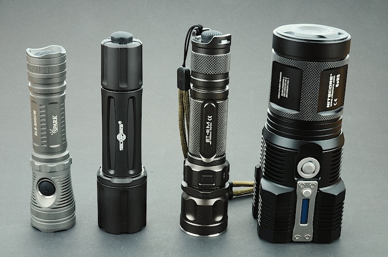

Zuerst ein Größenvergleich

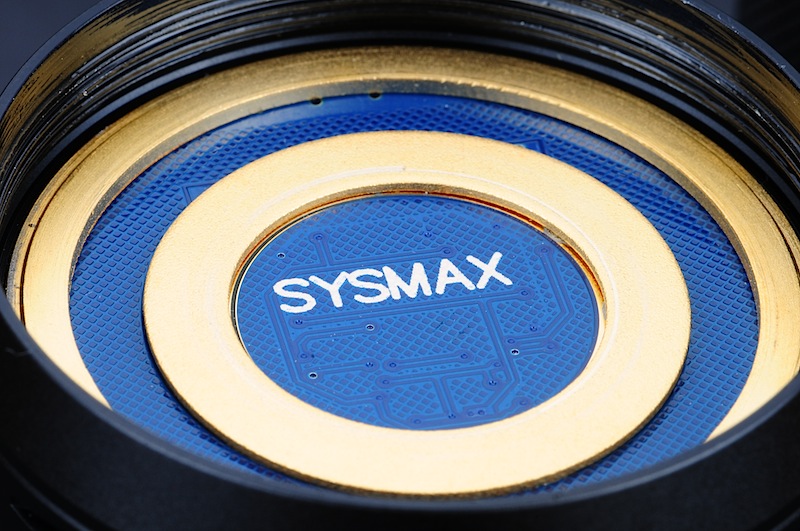

Auch ist der Helligkeitsabfall kurz nach dem Einschalten recht gering, was auf gute thermische Konstruktion (möglicherweise LED mit Kupferplatine???) schließen lässt.
Ebenso positiv ist die thermische Überlastregelung: nach angezeigten 60 Grad schaltete der Treiber vom Turbomodus in den High Modus, ich konnte dabei ca. 58 Grad Außentemperatur am Kopf messen, das erscheint mir wesentlich günstiger gewählt als bei der TM15 (außen 70 Grad gemessen, im Inneren wesentlich darüber...). Diese temperatur wurde bei mir übrigens nach ca. 3 Minuten unter durchschnittlichen Bedingungen gemessen, also Raumtemperatur und keine aktive Kühlung!

ich weiß momentan nicht, ob man der Lampe eine Unterspannungsabschaltung/Tiefentladeschutz unterstellt....
ich freute mich aber, dass die Lampe gegen Ende der Laufzeit immer dunkler wurde und das Display ziemlich konstant 3,03V anzeigte, dachte also, sie regelt den Strom so, dass die Spannung nicht unter 3Volt sinkt....Nachdem das aber sehr lange so blieb, entnahm ich die Akkus und habe diese nachgemessen, siehe da: 2,4 Volt!!!????
An meinem Labornetzteil hat sich dann bestätigt:
Das Display. bzw. dessen Spannungsmessung ist recht genau, über 3 Volt....geringere Spannungen mag es aber nicht anzeigen, im Standby hab ich, wenn mich meine Erinnerung nicht täuscht, mal 3,00V abgelesen, ansonsten waren die geringste angezeigte Spannung immer sehr beharrlich 3,03V, auch wenn die tatsächliche Spannung weit unter 3Volt lag, ob das nun ein "Bug" ist, oder eine "Schönmessung" kann ich nicht sagen, aber sehr bedenklich ist es doch, wenn man Kunden ihre LiIon Akkus bis auf unter 2,5V entladen lässt und sie gleichzeitig im Glauben lässt, alles wäre gut....
