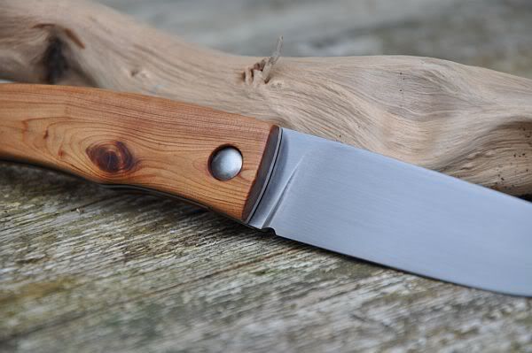

Virgil4
Erstmal besten Dank für die Tipps!
Da mein Tung-Öl von Dick kaum Eigengeruch hat, hab ich mich an Sanjuros erste Empfehlung gehalten und Wacholderholzöl (Achtung: es gibt auch Wacholderbeerenöl: ca. 10 Mal so teuer) in der Apotheke besorgt.
Bei der Dosierung des Wacholderholzöls war ich etwas grosszügiger, das wäre aber nicht nötig gewesen - "viel hilft viel" stimmt auch hier mal wieder nicht!
Die Maserung kam kam gut heraus (siehe Foto), die Oberfläche fühlt sich super an und nach ein paar Tagen riecht das Holz jetzt wieder wie vor der Behandlung - nach WACHOLDER, was sonst (wie konnte ich nur Pfeffer schreiben ;)).
Schönes Restwochenende noch!
Virgil
sanjuro
Wacholder, der auch so duftet
.......Die Maserung kam gut heraus (siehe Foto), die Oberfläche fühlt sich super an und nach ein paar Tagen riecht das Holz jetzt wieder wie vor der Behandlung......
Das ist ein wirlich schöner Griff! Ich finde, dass das wirklich etwas Besonderes ist; wo sonst hat man dieses Holz?
