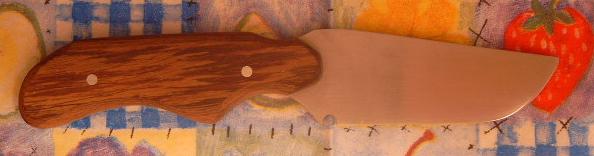

anbei eines meiner fast fertigen 3er Serie.
Fertig bis auf Feinschliff, Politur und Schärfen.
Materialien:
Gatterstahl, Wenge und Aluminium.
(Könnte mich auch von dreien trennen)

also mir gefällt die Klingenform auch sehr gut, der Griff natürlich auch. Wie dick ist denn der Gatterstahl ? Und wie hast Du die Form rausgearbeitet ? Mit ner Flex oder vorher weichgeglüht ?

die Krümmung an der Schneide auch ? wie hast Du die restlichen Konturen bearbeitet ? würde mich einfach nur interessieren, weil ich noch ein paar Sägeblätter rumliegen habe, und daraus auch mal ein Messer machen wollte.

Alle nicht schneidrelevanten Konturen habe ich mit der Flex geschnitten. Allerdinggs kann ich meine Flex in der Geschwindigkeit regeln. Die Schneidenrundung zur Spitze hin habe ich mit dem Bandschleifer, mit 40er oder 80er Band geschliffen, auch der Bandschleifer ist regelbar. Erst nachdem ich die Form fertig hatte, habe ich die 2 Löcher für die Nieten gebohrt ==> ich kann nur sagen tierisch hart und doch flexibel.
Bei den anderen 2 Messern der Serie habe ich Buchenholz als "Griffnieten" verwendet, auch das hat sich schon an anderen Messern bewährt.
Ich probier halt alles aus, manchmal auch aus Mangel an Geld.
