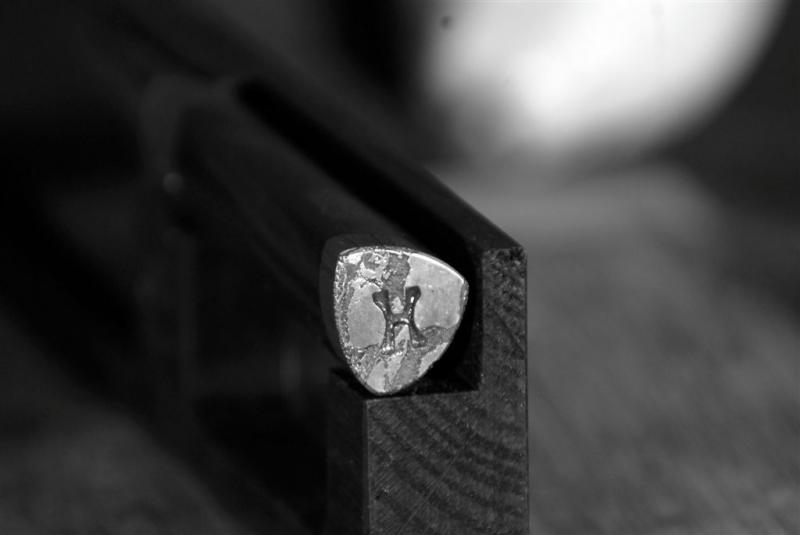

hallo zusammen
nun was soll ich sagen.ich habs mal wieder gemacht.ein küchen messer ist entstanden.:steirer:
nach dem,der neue besitzer,ein blick auf kurt geworfen hatte bekam ich eine mail.die sache war schnell klar, in etwa kurt, etwas länger,schön dünn ausgeschliffen.
nun ich glaube,ich habe das so in etwa hinbekommen.
na wer weiss vielleicht meldet sich der neue besitzer ja auch noch.:steirer:
ich hoffe es gefällt euch.
masse sind nur ca.
klinge:22cm /4,6cm/3mm(am erl)schnell auf 2mm runter -1,4mm.
stahl: c145sc von achim dif.gehärtet.
griff: puddeleisen ebenholz
vielen dank fürs schauen

Grandioser Hamon!:super:, sieht insgesamt ein bisschen pummelig aus:D
wohl wegen der KÜRZE!:irre:
