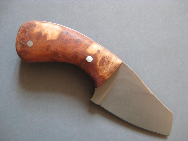

Ich packte es vorsichtig aus , ohne auch nur im gerinsten zu ahnen , was ich bekommen würde , denn es gab aus meiner Sicht keinen Grund , überhaupt etwas zu bekommen ! Dann breites Grinsen in meinem Gesicht , fast Sprachlosigkeit !
Das Geschenk : kleiner Racker mit sehr schön gemasertem Holzgriff ( ja welches isses doch gleich ? Buchsi , schreibste mal bitte was dazu !) , Stahl 1.3505 , Klinge 70mm , davon 60mm für die Schärfe ( es war nur ausgeschliffen und nicht geschärft ) mit Oberflächenfinish 'gesandstrahlt' ( o.k. , Buchsi mußte sich an dem Abend schon genug deswegen anhören - also verschohnt ihn hier bitte ! Einem geschenkten Gaul , ... ) , Gesamtlänge 133mm , max. Klingenhöhe 36mm , Stärke 4mm . Drei Finger passen bestens !
Mit dem WickedEdge und der 100er Körnung konnte ich der teilweise 0,5 bis fast 1mm dicken Schleifkante zu Leibe rücken und dem Messer einen guten Schärfewinkel verpassen . Dann nach und nach bis zu den 1000er Steinen - jetzt beisst es schon ordentlich !

da erkennt man aber nicht viel Buchse. Ist trotzdem ein niedliches Teil geworden:super:. Buchse ist eben großzügig:glgl:.

Hallo, das mit dem Sand gestrahlt empfand ich als gar nicht so schlecht und das Messer ist auch recht ordentlich, wenn es dann vom Meister noch in fertigem Zustand ausgegeben wird, dann ist es sogar richtig gut.

Ja , ja , wer Buchsi kennt , oder vorallem die letzten Threads von ihm geschaut hat , mag gar nicht glauben , daß er auch in Klein kann !
@DaTschimi
Buchsi und ich hatten schon viel Spaß , seit wir uns kennen ( 15 Monate ) ! Ich war aber angesichts eines und dann noch so eines Geschenkes absolut baff !
@hbdc
den Look der Klingenoberfläche finde ich klasse ! Es kam ein wenig Zweifel an der Korrosionsbeständigkeit auf , die mit Benutzung des Messers und der dadurch anhaftenden Reste ( z.B. Tomatensaft ) mehr Pflege und Sorgfalt verlangt !

So nun aber ernsthaft zum Messer, schön, dass es euch gefällt, Frankys Freude ist mir ja schon fast peinlich, ist ja nur ein kleines :)
Als Spion oder ähnliches tauge ich wohl nicht viel, sowohl Fuchs (der ebenfalls ein Messer dieser Form bekam, nur mit anderem Holz) als auch Franky haben beide gesehen, dass ich da was in der Hosentasche hatte :D
Ganz zufrieden bin ich nicht, ich hatte tierisch Zeitdruck und bin nicht ganz fertig geworden, ich hätte gerne das Holz mehr gefinisht und vor allem die Kontur sauberer gemacht aber ich war überrascht, dass die beiden Kunden, die besseres gewohnt sind, doch zufrieden waren und beide behalten haben :)
Bei dem Holz hätte ich ursprünglich auf Thuja getippt aber Arthur :super: hat auch eingeworfen es könnte Amboina-Maser sein, aufgrund der Fehlstelle. Ich weiss es schlichtweg nicht, es stammt aus der Messe in Alten-Buseck aus einer Grabbelkiste, 3 Griffpaare 10€, vllt. gibt ja der Preis Aufschluss auf seine Art :ahaa:
Wie sich das mit dem Sandstrahlfinish verhält kannst du mir ja dann in 3 Wochen berichten ;) Ist ja eigentlich ein schönes Küchenmesserchen.
Mfg Pascal
Ps: 1mm an der Schneide kommt mir ein bisschen viel vor, naja mal schauen.

die bis 1mm dicke Kante war geschätzt - glaube auch , daß da mein Gefühl ( meine Optik sowieso ) nicht ganz o.k. war ! Nach den ersten Zügen mit den 100er Steinen dachte ich mir : das wird ein langer Abend - und dies hat wohl meinen angeborenen Laser durcheinandergebracht !
Auch wenn das Holz nicht optimal gefinisht ist - es fühlt sich angenehm und sicher in der Hand liegend an !
