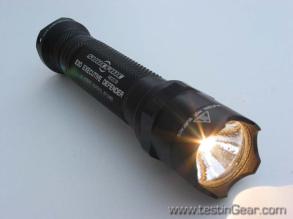

Für alle, die´s interessiert: auf http://www.testingear.com ist ab heute die Review zur E2D online. Feedback erbeten, Leute!!!
Feedback
Erst mal, toll Deine Seite!!! :super:
Hier mein Feedback:
Was ich gut finde:
1. Gut gegliedert (dadurch übersichtlich und schneller Informationsgewinn möglich)
2. Viele Fakten
3. Es finden Vergleiche zu anderen Modellen statt und es wird hierbei auf Vor- und Nachteile eingegangen
4. Am Ende werden nochmals die positiven Aspekte den weniger positiven Aspekten gegenüber gestellt
5. Es werden Tipps zum Umgang mit der Lampe gegeben, wie z.B. die Batterien wechseln sobald sie nachlassen, da sich sonst Ablagerungen bilden
Was ich verbesserungsfähig halte:
1. Den Teil mit den Akkus habe ich nicht verstanden, denn ich weiß nicht, ob die normalen Akkus nun zu viel oder zu wenig Spannung haben (alle Leute die mehr Ahnung haben als ich wissen wahrscheinlich was gemeint ist, aber ein Newbie wie ich nicht)
2. Ein Diagramm auf dem der Lichtoutput gegen eine Zeitachse aufgetragen ist wäre toll (hier könnte man z.B. sehen ob die Lampe elektronisch geregelt ist)
Bitte CR123 Batterien nicht mit CR123 Akkus verwechseln. Die BAtt haben 3V Nennspannung, die AKkus 3,6V
Danke für die Anregungen, eine Seite mit vergleichenden Beamshots ist in Planung. Die Frage ist nur, was man als Referenzlampe annehmen soll. Ich tendiere ur E2e oder zur guten alten 6P/G2/C2/M2 (also eine P60-Brenner-Lampe).
