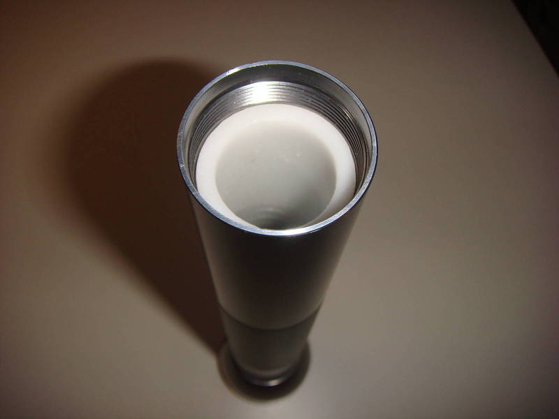

Hi,
da ich mir auch so eine Mag bauen möchte und dies mein erster Mod ist, habe ich eine Anfängerfrage :hmpf:
Wie verbinde ich am besten Minus vom Treiber und Minus der LED-Serienschaltung mit dem Maggehäuse um dieses als Massepfad nutzen zu können? Schleift ihr in dem Stück zwischen (gekürztem) Schalter und Heatsink einfach eine Stelle bis aufs Alu blank um dort ein Kabel aufzulöten?! Oder lege ich eine Minusleitung an den 18650zuD Adaptern entlang?!
Wird bestimmt nicht die letzte Frage sein ;) Wenns hier nicht rein passt, bitte ich um Verschiebung.
Gruß, Stefan
Stone
Hallo Stefan,
das einfachste ist direkt am Schalter abzugreifen, der eine Pol(der geschalten wird) geht von Batterie + an die ehemalige Birne. Der zweite Kontakt ist -und ist mit der Madenschraube mit dem Gehäuse verbunden. Eine bessere Verbindung bekommt man nicht hin, Löten geht auf Grunde des Aluminiumgehäuses nicht und einklemmen ist nicht das zuverlässigste.
Gruß Matthias

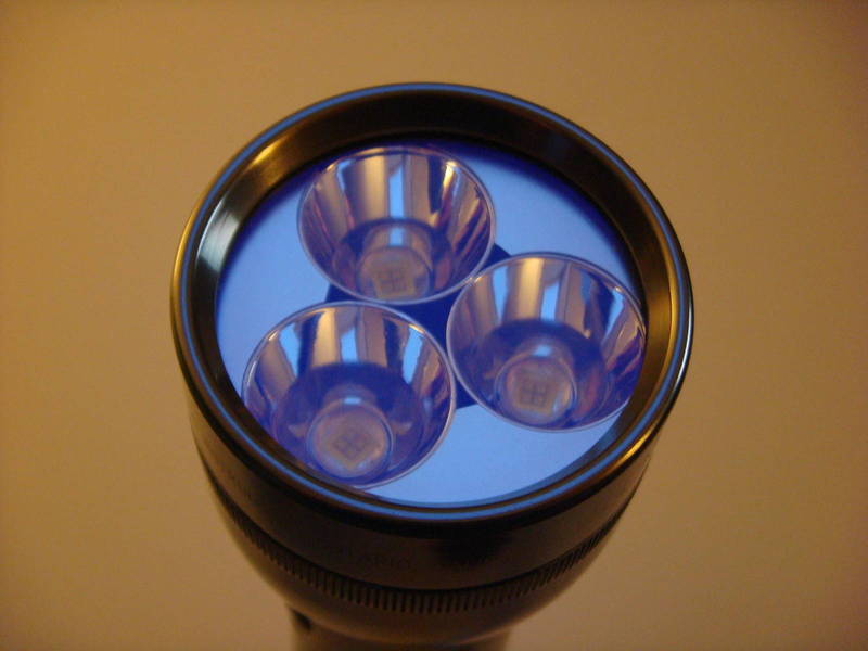

Ich hol den Thread mal wieder hoch...
Habe seit ein paar Wochen nun auch endlich eine Triple P7. :steirer:
Hab versucht das mit einer 3D etwas handlicher zu machen:
Vielen dank an den Wichtel für dieses wunderbare Kit.
