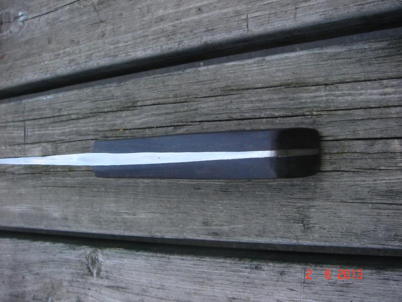

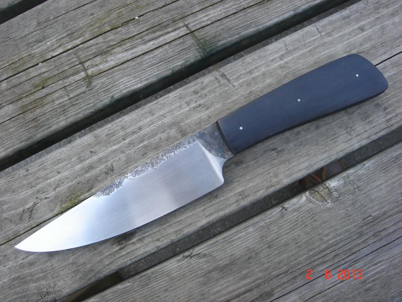

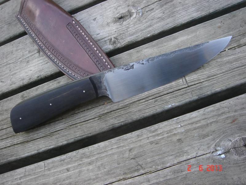

Hallo ,
ich möchte euch heute ein Messer zeigen ,welches ich aus 1.2842 geschmiedet habe.
Um das Gewicht ein wenig zu reduzieren habe ich einen Tapered Tang geschmiedet.
Klinge 6mm stark ,bis zum Ricasso 14cm lang mit belassener Scmiedehaut am Rücken
Griff 11cm lang aus Ebenholz mit 1,4 mm Stahlpins verstiftet
Ich hoffe das Messer gefällt !
Micky
Die Lederscheide im Hintergrund hat Viktor Bärwald gemacht.
