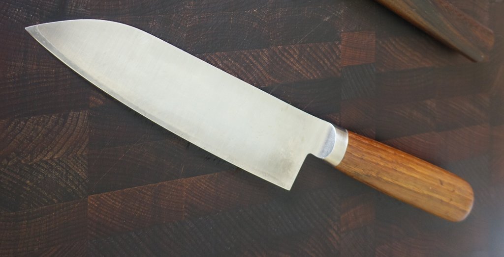

Ich hab das Messer, bei mir ist die Schneide angelaufen.
(Sorry für das bescheidene Bild, ich hab das Messer inzwischen ausgedünnt und die Spitze repariert, aktuell ist die Schneide wieder blank und ich hatte nur noch das Bild aus der Vergangenheit).
Gibt halt Leute, die ein komplett rostträges Messer bevorzugen, warum auch immer. Angst muss man vor einer rostenden Schneidlage nicht haben, mein Messer funktioniert zumindest noch 😉
