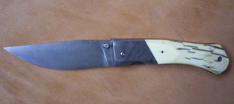

Mit freundlicher Genehmigung von Bob Dozier habe ich einen Tab-lock Verschluß in einem großes Klappmesser realisiert.
Klingenlänge 105mm; Grifflänge 130mm.
Klinge ist aus 400 Lagen Torsionsdamast, ebenso die Backen. Die Beschalung ist Mammutelfenbein. Griffkörper 3mm Titan mit eingefräßter Feder die auch den oberen Anschlag bildet.
Das Prinzip funktioniert sehr gut und es hat Freude gemacht dieses Klappmesser zu bauen.
Ein paar Kleinigkeiten werde ich beim nächsten in der Bauweise noch ändern. Da ist der Perfektionist in mir noch nicht ganz zufrieden.
Grüße Uli

Was ist der Unterschied zwischen Tab-Lock und Liner-Lock?
Gruss Pius

Die Feder des Tab-locks bildet auch gleichzeitig den oberen Anschlag der Klinge. Sie ist wie ein T geformt. Beim Öffnen schnappt der obere Teil zu erst hinter die Klingenwurzel, kurz darauf die komplette Feder und verriegelt dann. Bei dieser Bauart ist kein Anschlagstift vorhanden.
Die Feder habe ich aus einer Blattfeder ausgeschmiedet und geschliffen.
Grüße Uli

Bob hat jedenfalls den Tab-Lock entwickelt und ist AFAIK auch so ziemlich der einzige, der ihn verbaut. Mal anzufragen, ob man das Prinzip auch verwenden darf, gebietet zumindest mal die Höflichkeit. Und man wil ja auch nicht gleich in sämtlichen amerikanischen Foren wüst beschimpft werden ;)
Ich hatte mal einen Dozier Trapper, dessen Tab-Lock jedoch anders aufgebaut war (normaler Linerlock, der Klingenanschlag wurde mit einer Art zweitem Linerlock aus der anderen Platine an der Griffoberseite gebildet). Auch ein Wurf von Bob. Oder moment, das hieß dann nicht Tab-Lock, sondern Tab-Stop. Stimmt das? Andreas, Du weißt das vielleicht. Ist ja jetzt auch Deiner :)
Tolles Prinzip jedenfalls, der Klingenanschlag gleicht Verschleiß selbständig aus.
Das Messer hier sieht toll aus, nur ist mir der Griff etwas zu dick. Aber die Grundform (ein klassischer Hennicke-Folder sozusagen) ist sehr schön. Und ich gehe mal davon aus, daß die Verarbeitung den auf der IMA gezeigten Stücken gleicht und damit sehr gut ist.
Bobs Messer sind da etwas "rustikaler" verarbeitet, von Fasen oder Satin finish hält er nicht so viel :D
