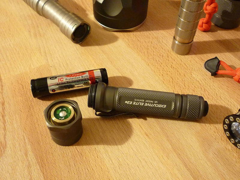

Nach langer Zeit wollte ich mal wieder eine Lampe vorstellen, die ich mir
von Freddy (Icarus) habe modden lassen...;)
An für sich sind Triple XP-G Mods ja nicht das Neuste. Ich persönlich hatte
noch nie eine E2E in der Hand (ehrlich! :D) und finde das schmale Design
und die tolle Handlage einfach nur schön und dazu die kompakten Abmessungen.
Freddy hat die E2E komplett neu aufgebaut und mit einem neuem
Heatsink auf Messing versehen einem BadBoy500 Treiber und der eben
erwähnten Triple XP-G R5 Optik / Einheit. Der Schalter wurde mit einem
mittlerweile sehr seltenen M2E2s 2Stufen-Schalter von Aleph umgerüstet,
um die Lampe noch praktikabler zu machen.
Wie immer gibt es an der Arbeit von Freddy so gar nichts auszusetzen.:super:
So hier mal ein paar Fotos

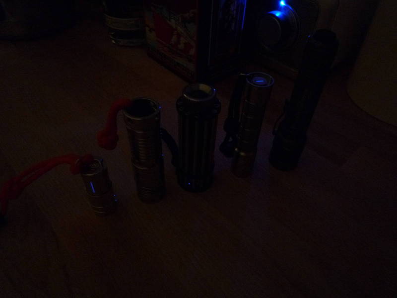

die Kontrahenten für die Beamshots
(v.l. Orb Raw, Sunwayman V10R Ti XP-G R5, Gatlight V3 SSC P4, Kuku Volere XP-G R5 und E2E by Icarus)
ich liebe Tritium :lach:
