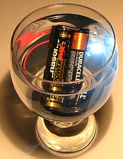

...natürlich kann es einen Kurzschluss geben - Wasser leitet....
... aber nicht besonders gut:
Leitungswasser (Batteriepack4*1,5V, Luxeon Led)
Salzwasser 4%
Natürlich ist das keine Empfehlung, Lampen mit Wasser zu füllen. Aber wenn es doch mal vorkommt, sind Kurzschlüsse höchst unwahrscheinlich.
Und Schäden an der Elektronik sind bei kurzfristigem Wassereinbruch ebenfalls nicht zu befürchten.
Korrosionsmäßig sieht das aber ganz anders aus.
Z.B. empfehlen Kamerahersteller, daß Kameras, die ins Wasser gefallen sind, mit Leitungswasser gespült - und dann unter Wasser liegend schnellstmöglich zum nächsten Service gebracht werden sollen.
Vielen Dank für die Antworten und die Bilder :super: - es beruhigt mich ungemein.
