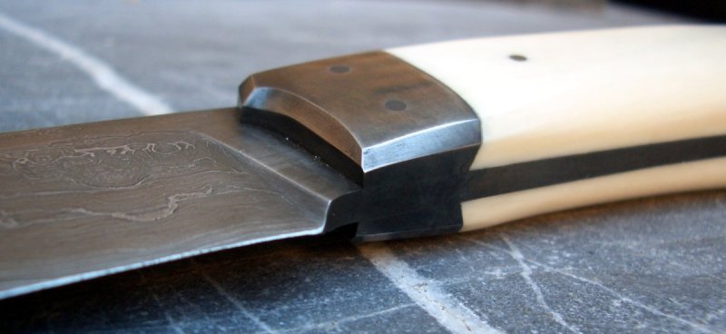

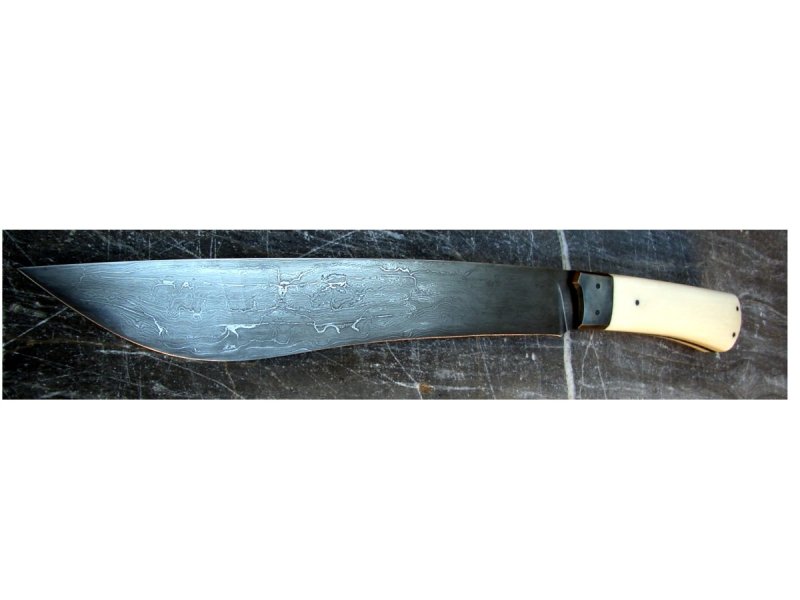

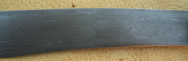

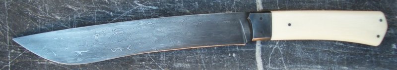

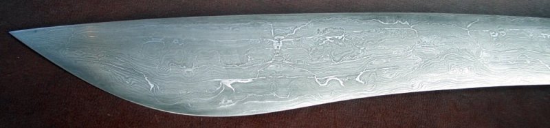

Wie schon vor ein Tagen angekündigt, hier die Bilder von meinem neuesten Werk.
Klinge aus 800 Lagen wildem Damast, stark ballig ausgeschliffen. Der Damast ist abwechselnd flach dann hochkant geschweisst, deshalb die "Zellen-Optik".
Schwalbenschwanz-Backen aus 1.2842, brüniert. Mit dem Backendesign wollte ich schon länger mal spielen, so ein "Habaki-Schnubbel" nach vorne macht schon was her.
Schalen aus Elfenbein vom Indischen Elefanten.
Maße:
Klingenlänge 202mm, Stärke 3,8mm
Grifflänge 107mm, 21mm stark in der Mitte.
Das ist eine Kombination aus Hau-und Jagdmesser, gute mittlere Grösse, imho.
Mir gefällt es sehr gut, ich fühle mich mehr und mehr zu bauchigen Klingen hingezogen.
Was meint ihr?

Klinge und Montur gefallen mir in der Ausführung und im Zusammenspiel außerordentlich gut. Als Camp-Knife ein Traum - wenn du tatsächlich jemanden findest, der mit dem guten Stück Holz spaltet :hehe: .
Als Jagdmesser fällt mir bei der Länge allerdings nur das Abfangen als Einsatzzweck ein - da würde mir aber die Parierstange fehlen.

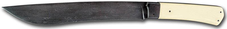

Werde morgen neue Bilder machen, und die alten ausstauschen. Sind dem Messer irgendwie nicht so recht würdig.
Scheide wird wohl ein wenig dauern, am Montag geht die Meisterschule los, da ist erst mal wenig Luft für's Messermachen... seufzzz.
Bis morgen!
M7*M
Besseres Bild
Hallo.
Habe endlich ein anständiges Bild vom Jungle Hunter -
