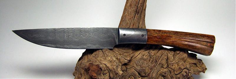

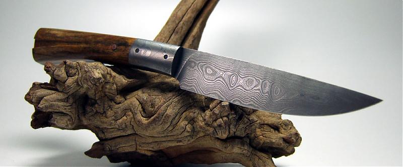

Spikey kam zu seinem Namen, als ich ihn im halbfertigen Zustand in die Werkbank geworfen habe und schier nicht mehr herausbekam - durch sein recht hohes Gewicht bei schlanker Bauweise konzentrierte sich die Masse schön auf die Spitze.
Die Klinge ist geschmiedet aus ca. 700 Lagen Damast. Die Backen sind ebenfalls aus Damast, im Schwalbenschwanz ausgeführt. Griffschalen aus fossilem Urpferdknochen.
Klingenlänge 85mm, 2,8mm stark und seeehr spitz.
Grifflänge 87mm, macht gesamt 172mm. Verstiftet mit 2mm Kupferpins.
Viel Spass beim Betrachten und / oder Begrabbeln in Solingen!
Lieben Gruß aus dem ach so plötzlich verschneiten Staufen,
M7*M
PS Wenn die Scheide fertig ist gibt es nochmal bessere Bilder - die müssen für heute ausreichen :rolleyes:

apropos bilder: ich finde, dass die baumwurzel, auf die du deine messer immer legst, es teilweise schwer machen, die kontur des messers zu erahnen, gerade bei dunklen messern und gerade, wenn es noch schattenpartien ohne zeichnung gibt. mein tipp wäre, etwas anderes, helleres als unterlage zu nehmen. nur so ein vorschlag.
deine messer gefallen mir übrigens wirklich gut, nicht dass ich nur was zu meckern hätte.
wo bekommst du eigentlich immer diese ganzen fossilen sachen her???
Erst das Lob: Ein tolles Teil:super:

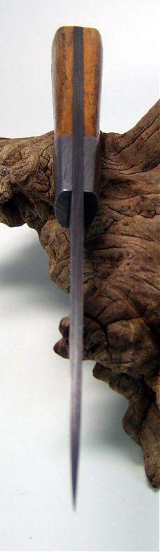

Dann die Frage: Ist die Vertiefung im hinteren Teil des Griffs eingearbeitet oder natürlichen Ursprungs?
Mhhmmm, Hobbit, danke für den Hinweis. Könnte was dran sein, ich werde dran arbeiten. :super:
Dirk - Vertiefung? Wenn Du die Kehle auf beiden Seiten meinst, die habe ich eingefeilt. Wenn Du den unsymmetrischen Hintern meinst ( Draufsicht Foto), die gibt es nicht - keine Ahnung warum das so aussieht.
