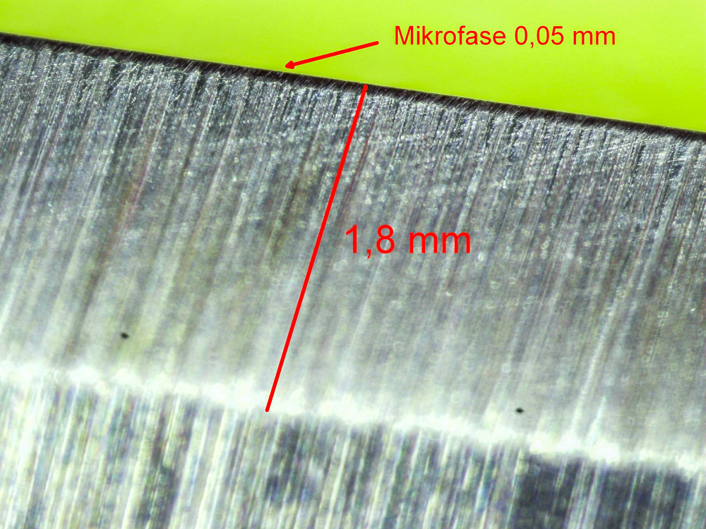

Damit Du mal eine Vorstellung davon bekommst, wie es aussieht, wenn man eine Klinge mit dem Sieger abzieht, hier ein Mikrobild von meinem Spyderco Province CPM 4V. Es ergibt sich eine Mikrofase von 0,05 mm. Und die ist von Spiegelpolitur weit entfernt ...
