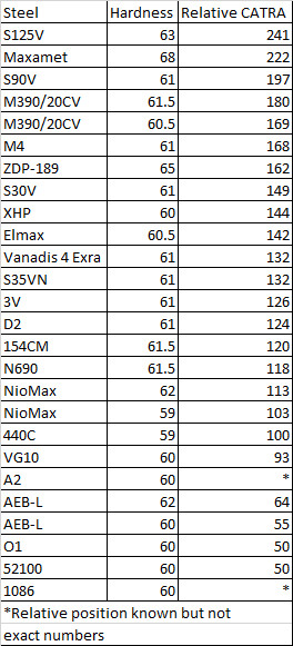

Es ist eine Vielzahl von Beiträgen und es gibt eine Reihe von Grafiken und Tabellen, die ich mir im Lauf der Zeit zu Gemüte geführt habe. Was zur Zähigkeit an Daten vorliegt, habe ich mir in einer eigenen Tabelle zusammengestellt. Hier finden sich Angaben zur Zähigkeit der Stähle bei Vorgabe einer bestimmten - für den jeweiligen Stahl gebrauchsüblichen - Härte (die einen wesentlichen Einfluß auf die Zähigkeit hat).
Was die Schnitthaltigkeit anbetrifft, gibt es eine - nicht ganz so umfangreiche - Tabelle von Larrin. Eine Tabelle zur Korrosionsbeständigkeit habe ich nicht verfügbar. Die Daten stecken in den einzelnen Blog-Beiträgen.

Larrin Thomas zur Toughness von 14C28N: „14C28N is likely similar to AEB-L which is the highest toughness stainless steel I have yet tested.“ Und AEB-L liegt auf der Skala bei 37 (CPM 3V bei 40). Die Schnitthaltigkeit liegt in der Gegend von O1 und A2, er schärft sehr leicht und wird höllescharf. Mit 14 % Chrom ist er gut rostträge.
Hier das von mir zusammengetragene Toughness-Ranking aus Larrins Blog und eine Tabelle von Larrin zur Schnitthaltigkeit (Relative CATRA) - je größer die Zahl, desto besser:
Toughness Ranking nach Larrin
