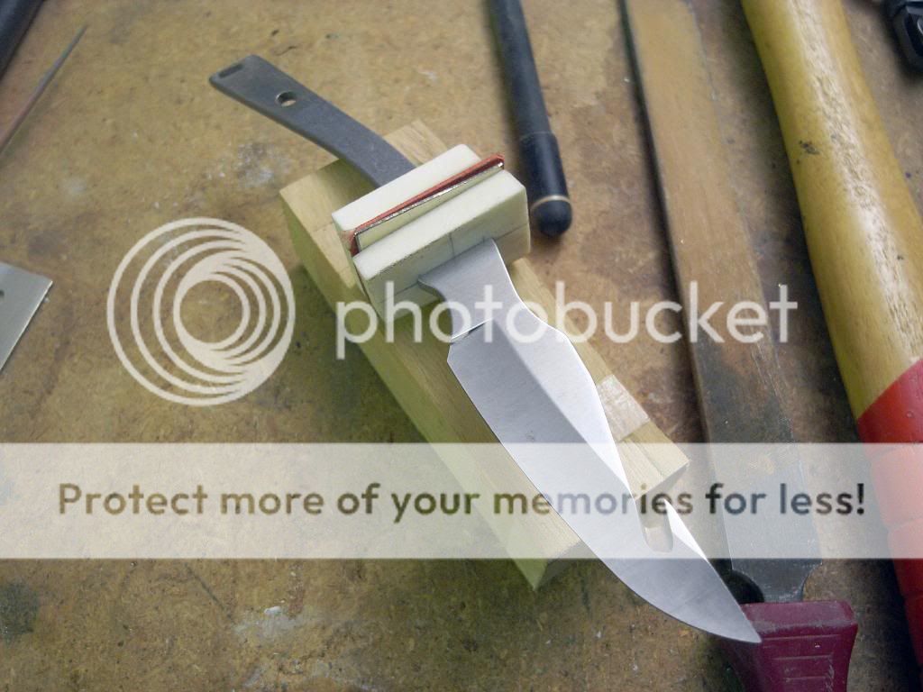

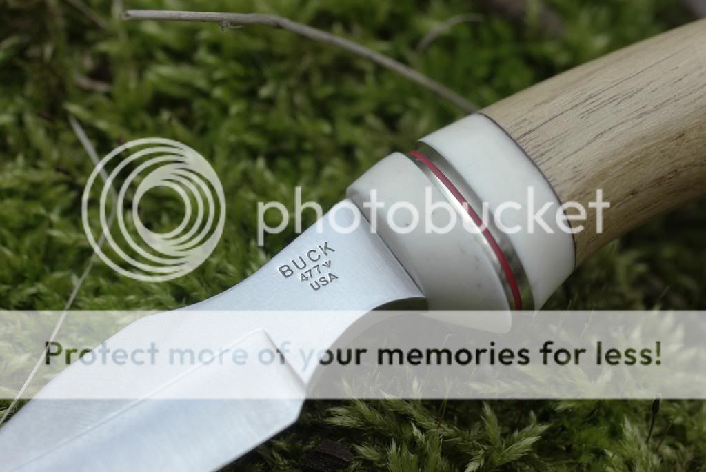

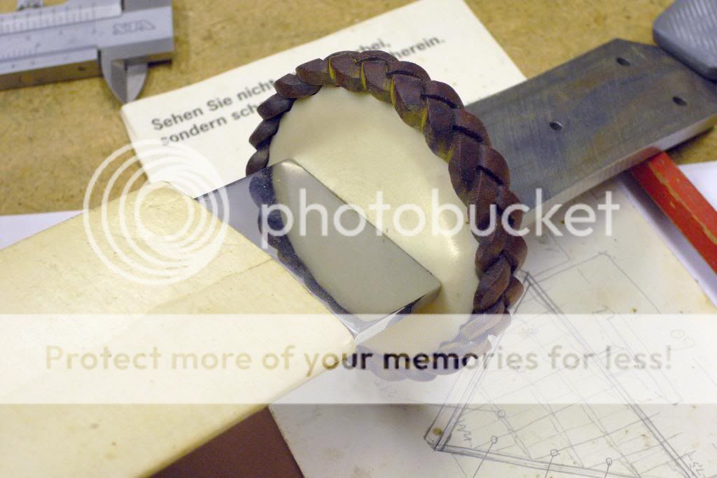

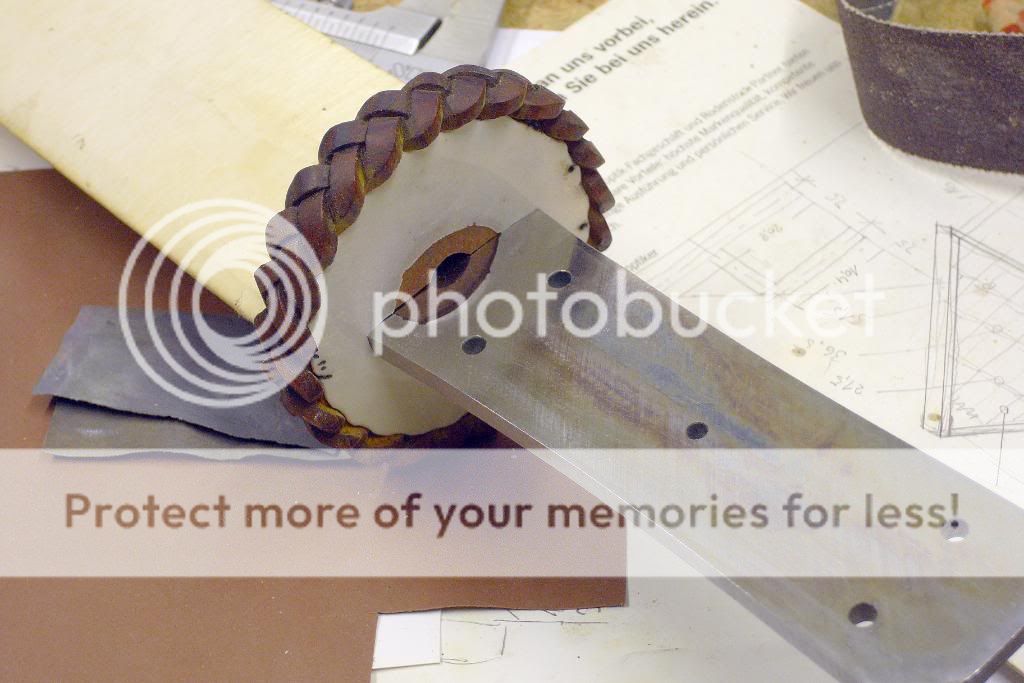

Jetzt kann ich auch alle Bilder sehen. Dein Modell Marke Schmeißpassung sollte eher einer anderen Verwendung zugeführt werden. Also: auf ein Neues: Die Ecken am Ricasso gut ausarbeiten, dass die Fläche zum Parierelement fluchtet. Das neue Parierelement sollte passgenau auf die Angel gesteckt werden können. Die Ecken im Anschluss an die Angel können am Parierelement leicht angefast werden, Das Anpassen geht dann einfacher. Ich verwende gerne mal ein anderes Material als Metall, auch als Zwinge. Hier ein Beispiel:
Jetzt kommen noch die Griffschalen drauf, fertig.
Bei einer STeckangel ist es fast das gleiche:
Griff drauf, fertig.
