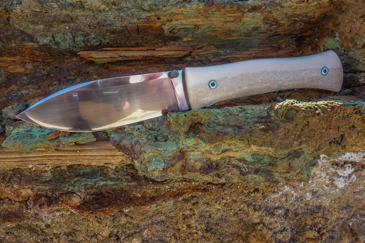

Die Klinge
Womit wir in medias res angelangt sind. Was haben wir? Einen „Tortenheber“ aus 1.2552 aka 80WCrV8. Der sich wie folgt zusammensetzt: C: 0.75-0.85 Si: 0.40-0.60 Mn: 0.30-0.50 Cr: 1.00-1.20 W: 1.80-2.10 V: 0.25-0.35
Zum Vergleich 1.2442 aka 115 W 8: C: 1,15 Si: 0,25 Mn: 0,35 Cr: 0,2 W: 1,8-2,1
1.2552 ist nicht beliebig verfügbar. Nicht in kleinen Mengen und wenn überhaupt, dann in der Regel als Rollenware. Thomas hatte noch etwas Flachstahl liegen. Und mag ihn sehr. Daniel Boll schwört auf ihn: „Weniger C bei gleichviel W“. Ein obertoughes Zeug jedenfalls :)!!!
Die mittelspitze, breit ausladende Klinge ist ein Froberg-Klassiker - und auch hier im Forum nicht unbekannt. Thomas mag die Konturen eines Dolchs. Ich habe dem Messer den Titel „Practical Dagger“ verpaßt. Ein Pocket-Dagger, an dessen Praktikabilität nicht der geringste Zweifel besteht, wie sich alsbald herausstellen sollte …
Am 17. Juli ist das Walroßzähnchen in Monte Gordo eingetroffen. Ein Schnitt in Papier und Du pfeifst durch die Zähne. Ein Zug über den Unterarm und die Haare fliegen. Gnadenlos, wie Thomas seine Klingen ausliefert. Cinema Scope, Metro-Goldwyn-Mayer, 20th Century Fox :joyous: …
2,82 Millimeter maximal am Ricasso flach von so gut wie oben runter auf 3/10 und dann ballig auf Null. Allerhochfeinstens abgezogen. Der Klingenspiegel sehr dezent (fast spiegelpoliert scheinend) längssatiniert. Bei bestimmtem Lichteinfall macht die Klinge den Eindruck, sie sei aus Glas. Im Dunkeln beispielsweise, wenn das Licht vom Laptop oder Fernseher schräg auf sie fällt. Dabei wird deutlich, wie eben und makellos sie gearbeitet ist.

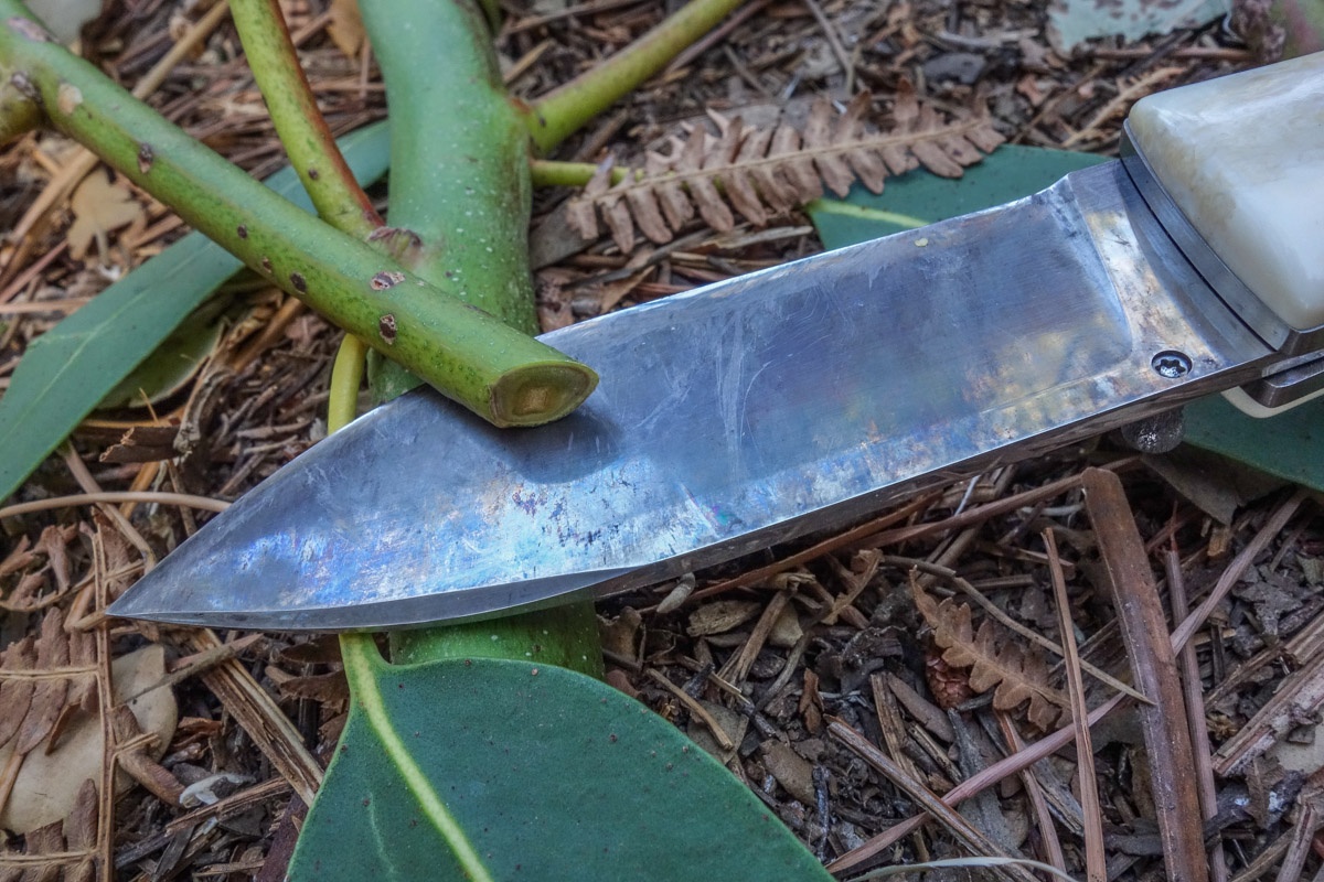

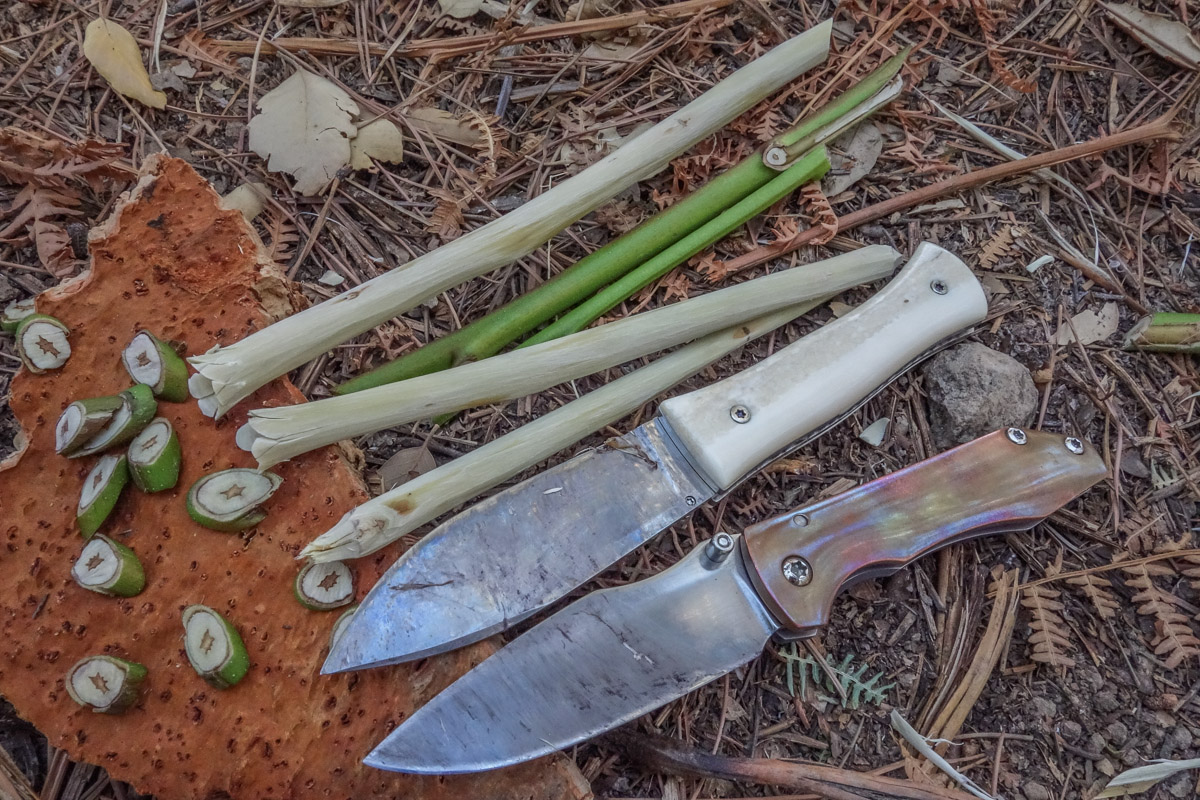

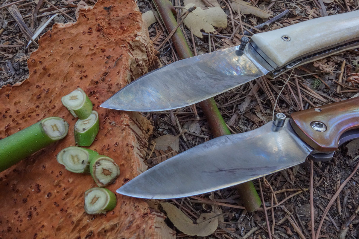

Ein besonderes Vergnügen war es mir, die jungfräulich scheinende Klinge letztendlich zu „entweihen“, ihr eine erste Patina zuzufügen und sie ihrem eigentlichen Gebrauch vorbehaltlos zuzuführen.
Ort der Tat - Mein Kork- und Eukalyptus-Wäldchen am Flugplatz Faro. Dort, wo ich Daniels Damast-Klappspaten „eingeschnitten“ habe. Ich wollte unbedingt wissen, wie sich der Dagger mit seiner Klinge aus 2552 unter gleichen Bedingungen schlägt. Ich war mehrmals tätig. Und habe letztenendes 2,4 cm Eukalyptus der Länge 2,50 Meter vom Baum geschnitten, die Verästelungen abgeschlagen und die Stange in rucksackgerechte Stücke abgelängt ;) ….

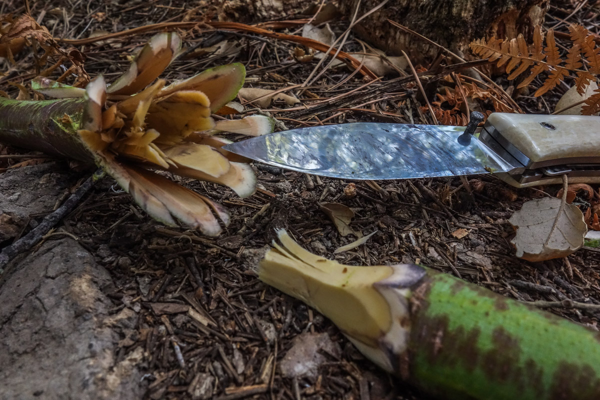

Der Schneidvorgang verlief ohne gefühlten Unterschied zum Klappspaten. Die Klinge geht bei jedem einzelnen - schräg zur Mitte hin ausgerichteten - Schnitt auch in das sperrige Eukalyptus-Holz schnurstracks und ohne Tendenz zur Abweichung geradeaus.
Was nicht selbstverständlich ist. Ich habe noch diverse Vergleiche mit anderen Messern im Anschluß durchgeführt (Large Regular Sebenza, Froberg-Walroßzahn 1, Fällkniven F1, Kleiner Jäger Uli Hennicke). Außer beim Kleinen Jäger, der sich sehr ähnlich verhält, kommt es bei den anderen Messern zu einer mehr oder weniger stark ausgeprägten Tendenz, abzulenken von der exakten Schnittrichtung. Natürlich ist auch der erforderliche Druck unterschiedlich groß.
Ich habe festgestellt, daß das Ablängen der Eukalyptus-Stangen - immer an derselben verglichen - zwar mit allen zum Vergleich herangezogenen Messern ordentlich machbar ist. Am saubersten geradeaus und mit dem insgesamt geringsten Widerstand bzw. Kraftaufwand aber schneiden der Practical Dagger und Daniels Damast-Klappspaten (der leicht in Führung liegt).
Generell kommt der fabelhaften Schneidfähigkeit das ausladende Blatt zugute. Was sich in der Klingenmitte bei etwa 4 cm am Auffälligsten - z.B. im Vergleich zu Walroßzahn 1 - zeigt.
Während bei beiden Klingen hinter der Wate 3/10 Material stehen, beträgt die Stärke meines Walroßzahns Nr. 1 ebendort einen Zentimeter oberhalb der Schneide 1,6 mm, beim Practical Dagger 1,45 mm. Und auf den ersten Zentimeter kommt es beim Schnitt wesentlich an. Minimal hilfreich ist dazu noch die um 0,06 mm geringere maximale Stärke am Klingenrücken.
Daniels Klappspaten zeigt hier sogar nur 1,3 mm. Die Klingen von Dagger und Klappspaten sind sich grundsätzlich sehr ähnlich. Exakt gleichlang mit 89 mm, so gut wie gleiche maximale Höhe mit 26,7 respektive 26 mm. Etwas schlanker der Klappspaten allerdings mit seinen gnadenlosen 0,2 mm hinter der Wate.
Bemerkenswert ist die Tatsache, daß der Dagger bei exakt gleicher Klingenlänge mit 102 mm Länge im geschlossenen Zustand, um ganze 2,1 Zentimeter kürzer ist als Daniels Messer (123 mm). Was beim Dagger zu einem beeindruckenden GKV = Griff-Klingen-Verhältnis von 1,146 führt. So unterschiedlich kann man Klingen verpacken. Ganz sicher auch eine Geschmacksache für den User …
Besonders erwähnenswert ist die Geschwindigkeit und die Art und Weise, mit der die Klinge aus 2552 Patina annimmt. Im Handumdrehen entstand ein Klingengemälde in Gestalt einer wilden Strichzeichnung. Keine flächendeckende Verfärbung. Ein kleines Stück frischer Eukalyptusrinde, das ein kurze Weile auf der Klinge gelegen hatte, führte zu einem tiefschwarzen Flecken. Eukalyptisch :beguiled: …

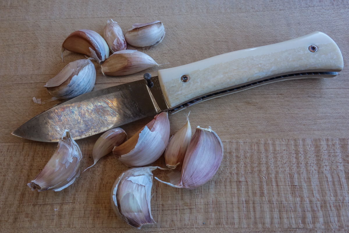

Bestens bemerkbar macht sich die Klingengeometrie btw auch beim Apfelschälen. Hauchdünn!! Wobei die Patina kaum zulegt. Papierkurven sind der reine Spaß. Man kann gar nicht aufhören. Schilfrohr habe ich probiert. Da habe ich mittlerweile reichlich Vergleiche. Die Klinge geht auch hier in der vorgegebenen Richtung ohne jegliche Ablenkungsbestrebungen schnurstracks geradeaus durch. Und hinterläßt ein schön sauberes Schnittbild.
Und ...
Der 2552 hat sich im Ergebnis beim Eukalyptusschneiden genauso verhalten, wie der Wolframdamast. Null Regung!! Rasiert, kurvt durch Papier, kein Ruckler auf dem Daumennagel, nix !! Wolframstahl ist eine Offenbarung :super:
Bevor ich es vergesse - die Klinge ist perfekt zentriert, der Klingengang smooth, der Klingenheber aus geätztem Puddeleisen schön griffig, die gesamte Verarbeitung absolut perfekt bis ins kleinste Detail. Schor nicht zu vergessen. Und den Sonnenschliff - Feder inklusive …

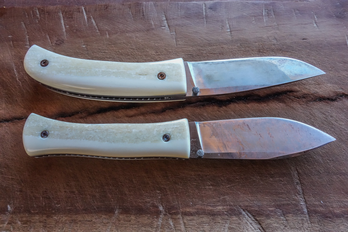

Boas,
ich hätte dann noch diese. Eine Woche nach Eintreffen des Messerchens bin ich in die alte Erzmine gefahren. Wegen der artgerechten Umgebung …
Wie man sieht, ist die Klinge vom lütten Taschen-Dagger nach wie vor im Auslieferungszustand. Ich befand mich noch im Zustand der reinen Anbetung :p
Wir haben zwei Walroßzähnchen und eine Seekuh, zweimal 1.2442 und einmal 1.2552.

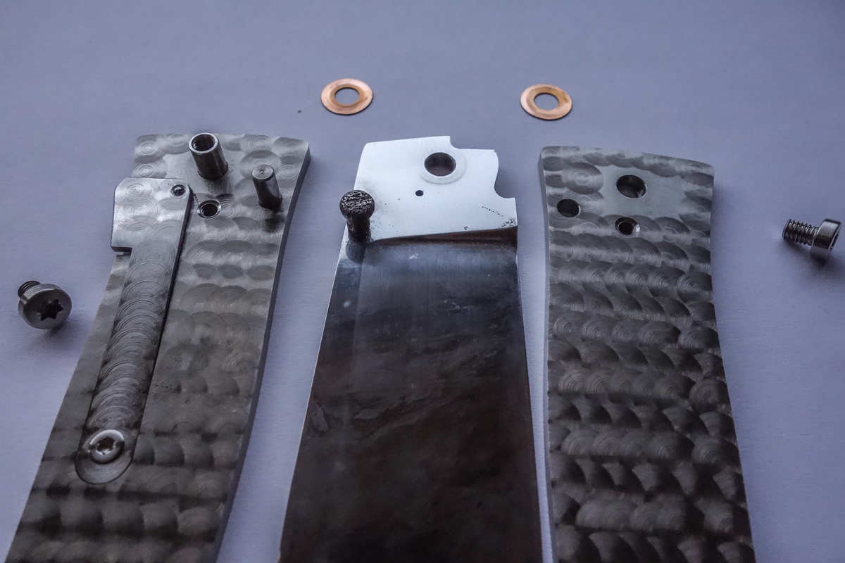

Moin zusammen,
ist ja schon obligatorisch bei Froberg-Messerchen. Also auseinander damit. Wie eineiige Drillinge ;)! Ein Dreher Torx T09 erledigt das Notwendige. Vier Schräubchen für die Walroß-Schalen, vier Schräubchen für die Titan-Platinen, abheben, Klinge abnehmen, fertig. Wie beim Legobaukasten. Kein Hebeln, Biegen oder Brechen. Achse, Stoppin und Backspacer habe ich stecken gelassen.
Bissi schmuddelig. Weil ich in der „Einarbeitungsphase“ etwas Ballistol an die Achse gegeben habe. Damit es die Bronzewasher und der Detent leichter haben beim Einlaufen. Ein Wisch - und alles wieder blank.
Vor dem Zusammenbau habe ich den Hauch einer Spur Vaseline auf den Washern aufgebracht. Klinge auf die Achse, zweite Platine aufgelegt, vier Schräubchen, fest anziehen, Walrösser, vier Schräubchen ….
Die Paßgenauigkeit aller Teile ist beeindruckend. Die Montage kann man angesoffen nachts im Dunkeln erledigen! Klingenspiel wieder as smooth as usual :)!

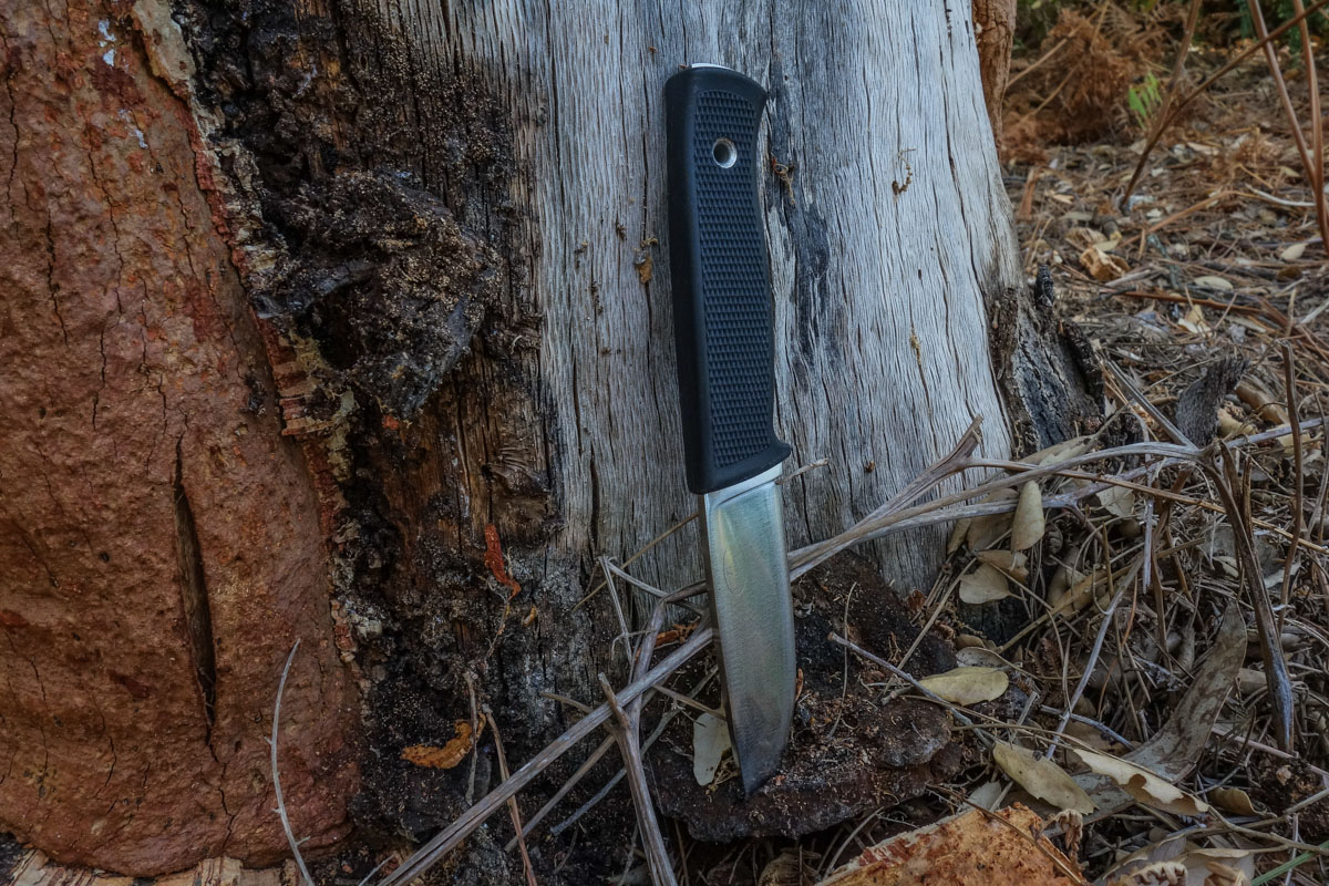

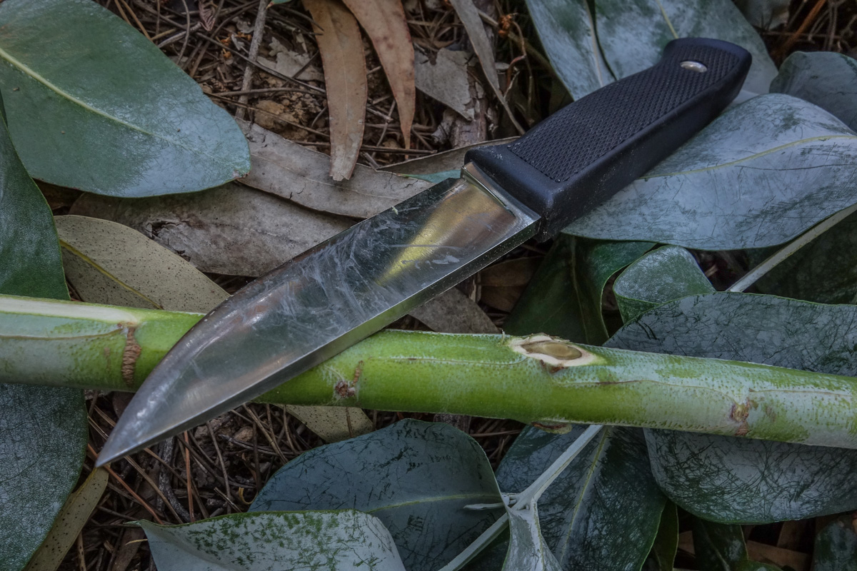

Moin zusammen,
vorgestern hatte ich zum Dagger das Fällkniven F1 dabei. Ich mag das schlichte Werkzeug. Auch und gerade wegen des unverschnörkelten, gummierten Griffs. Mit seinen balligen 4,45 cm ein solides Arbeitsgerät.
Ich wollte lediglich - ohne besondere Absichten - abwechslungshalber etwas Eukalyptus damit schneiden. Zwei Meter der Stärke 1,5 cm habe ich vom Baum geschnitten und die Zweige abgeschlagen. Dann kam mir ein Gedanke.
Und ich hab‘ den lütten Dagger aus dem Holster genommen. Dessen Klinge ermangelt es nämlich im Bereich des Ricassos noch an Patina. Weil man da eher wenig bis gar nicht schneidet. Und ich dachte mir, man könnte ja etwas nachhelfen.
Das Abschälen der frischen Rinde mit vielen kleinen, schnellen Schnitten führte dazu, daß die Klinge des Messerchens alsbald komplett zugesaut war :drunk:! Und die - wie ich ja schon herausgefunden hatte - relativ aggressive eukalyptische Säure konnte sich entfalten.
Ich habe dann den Stab abgelängt. Einen Teil mit dem Dagger, den anderen mit dem F1. Jeweils ohne besonderen Druck auszuüben. Um nochmal nachzuspüren, wie sich die Klingen verhalten. Dabei ist nochmal sehr klar geworden, wie unterschiedlich die Geometrien arbeiten.
Während die Schnitte des Daggers genau geradeaus in die angepeilte Schnittrichtung schräg zur Holzmitte hin laufen, weicht jeder einzelne Schnitt mit dem F1 nach außen ab. Ich habe bewußt nicht kraftvoll dagegengehalten, sondern der Klinge mit ihrem dicken Bauch ihren Lauf gelassen.
Im Ergebnis benötigt man mit dem F1 deutlich mehr Schnitte, um zum Ziel zu kommen. Auf den Bildern ist gut erkennbar, daß ein Holz nach erfolgtem Abschnitt mit dem F1 viel aufgefächerter aussieht. Die Holzspäne sind erheblich dünner bei größerer Anzahl.
Nach der Schmiererei wollte ich die Klingen nicht in ihrem Zustand belassen und habe sie mit einem Papiertuch und etwas Wasser abgewischt. Das Tuch hat sich sofort schwarz verfärbt. Mission accomplished …

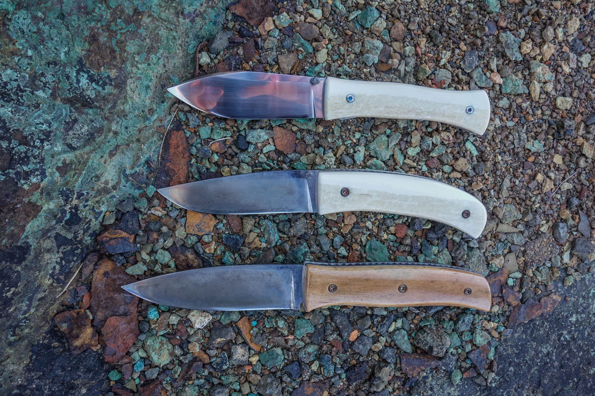

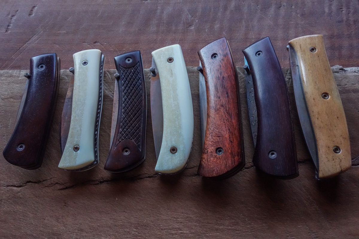

Moin,
für den Vergleich meine Sammlung an Boll- und Froberg-Klappern der Größe nach auf Eukalyptus. Von links:
Boll - Thai Breaker (Ceylon Eisenholz, 2442)
Froberg - Practical Dagger (Walroßzahn, 2552)
Boll - Fischhaut-Klapper (Wüsteneisenholz, 2721)
Froberg - Walroßzahn No.1 (Walroßzahn, 2442)
Boll - Redrocka (Padouk, 2442)
Boll - Klappspaten (Ceylon Eisenholz, Wirtz Wolframdamast)
Froberg - Seekuh-Klapper (Stellersche Seekuh, 2442)
Abschließend noch drei Bildchen aus den ersten Tagen des Taschen-Klapp-Daggers. Aus der alten Erzmine. Zweimal Dagger mit Klappspaten, einmal Dagger mit Thai Braker.
Sieben auf einen Streich :distracted::distracted:…

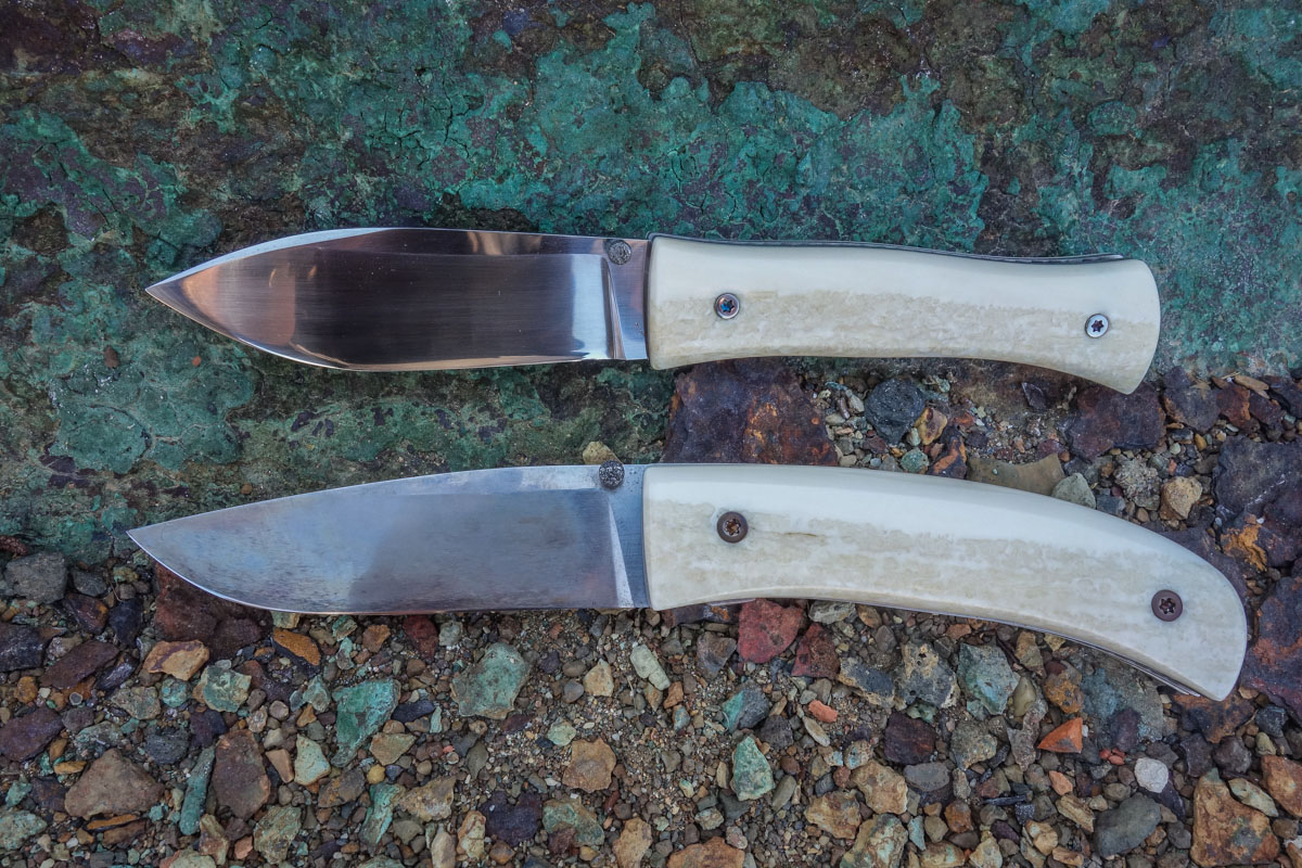

Moin zusammen,
für eine bessere Orientierung noch diese Gegenüberstellung. Der Dagger liegt größenmäßig zwischen kleinem und großem Sebenza.
Er ist mit seinen handfüllenden 19,5 mm in der Griffmitte allerdings fast doppelt so dick wie das Small Sebenza mit 10 mm (Large Sebenza 11,5 mm).
Am nächsten liegen größenmäßig Dagger und Gerd Haslauers SBH Mid beieinander (12 mm dick).

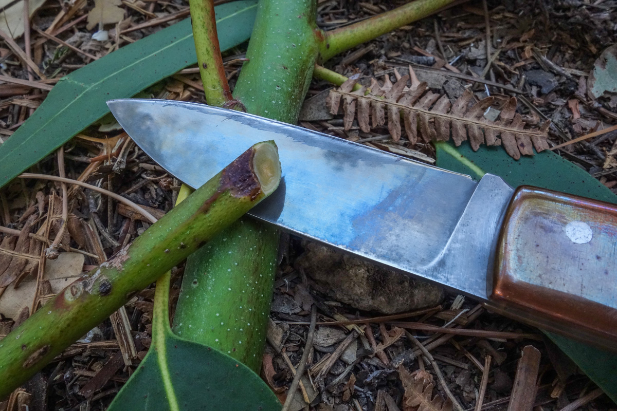

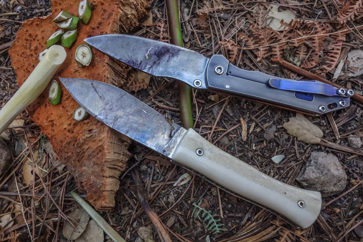

Im Eukalyptuswäldchen am Flugplatz Faro dann einen guten Meter Frisches vom Durchmesser etwa 1 Zentimeter abgeschnitten. Und dann Scheibchen davor her. Immer im Wechsel zwischen Dagger und SBH Mid. Das Ergebnis ist noch besser als erwartet.

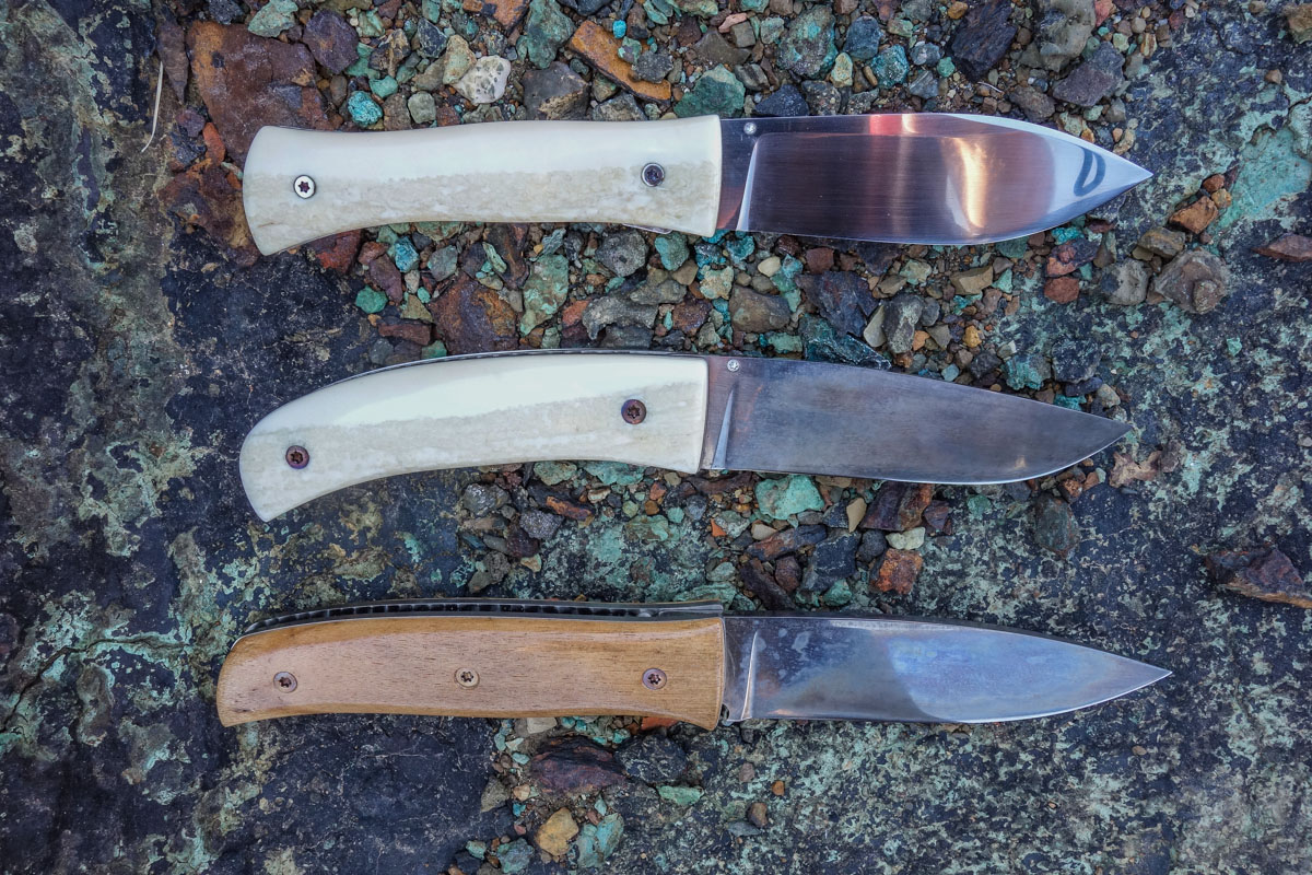

Die Geometrie, die Gerd hier auf meinen Wunsch hin mit der schlank balligen Klinge aus 2442 hingelegt hat, muß sich hinter der des Dagger nicht verstecken. Die Schnitte verlaufen sauberst geradeaus. Erst bei zunehmender Stärke des Zweigleins - so ab dem vollen Zentimeter - verspürt man den etwas größeren Widerstand. Was der Rückenstärke von 3,4 mm geschuldet ist. Und der Klingenstärke von 1,9 mm einen Zentimeter oberhalb der Wate.
Das Ablängen verläuft annähernd identisch bei beiden Messern. Der Kupferstecher schlägt das Fällkniven F1 in dieser Disziplin klar nach Punkten. Rinde abschälen ist dasselbe Vergnügen, wie beim Dagger. Sehen wir doch auch bei Gerds Messerchen hinter der Wate exzellente 0,3 mm und einen Gesamt-Schneidenwinkel von 20 Grad.
Die Handlage des Dagger ist aus ersichtlichen Gründen bequemer. Kantenlos, runder insgesamt und ohne Clip ist der Griff halt ein echter Schmuser. Gesamtsieger bleibt er auch. Aber der Kupferstecher zeigt im konkreten Vergleich, daß Gerd es drauf hat :super:
Sehr schön die Sauerei auf den Klingen, die die Eukalyptus-Brühe des frischen Hölzchens gleich wieder mit einem ordentlichen Patina-Zuwachs quittiert hat. So muß das …

der kleine Contest vom letzten Mal hat mir gut gefallen. Da hab‘ ich mir gestern den Rucksack vollgepackt. Mit Messerchen, die ich schätze. Habe dabei spontan zugegriffen. Was in greifbarer Nähe lag.

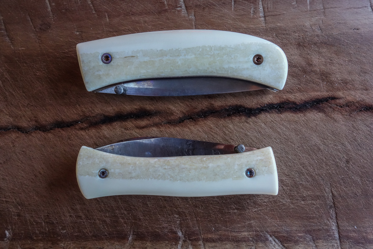

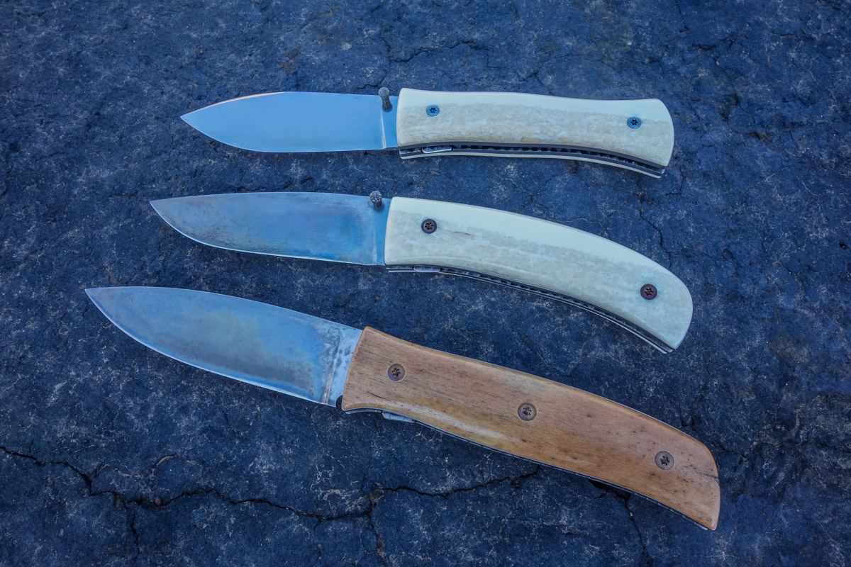

Neben Gerds Kupferstecher (2442) habe ich auch zum Dorian Gray (Shirogami) gegriffen. Und zu Attilas Buffalo Tom (2442). Mit dem Dagger (2552) die schlank ballige Fraktion. Dann als Kontrastprogramm zwei Hohlschliffe - Schanz DPPK2 Old School Custom (SB1) und Spyderco Gayle Bradley I (M4). Der Flachschliff wird repräsentiert durch das Spyderco Para Millie 2 (M4).

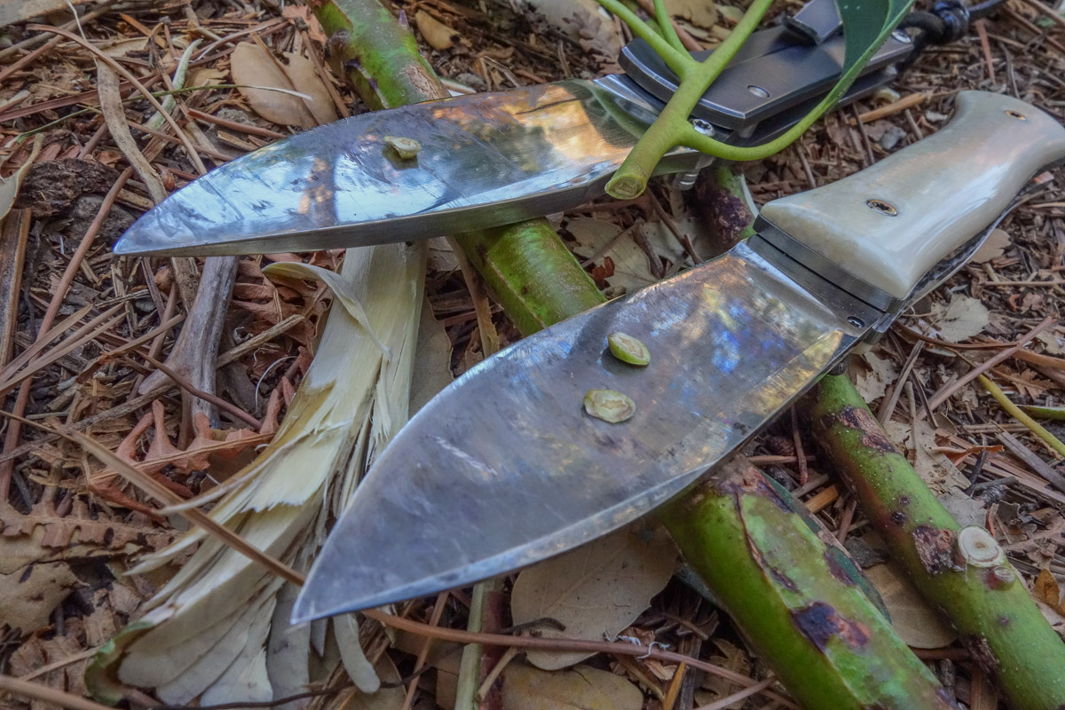

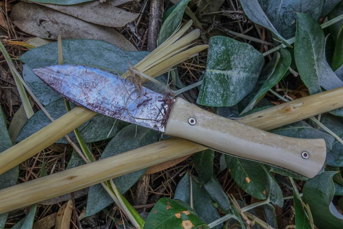

Bin ins Wäldchen der Erkenntnis, habe dort einige frische Eukalypten geschnitten und mich mit den Messerchen daran ausgelassen. Verästelungen abgeschlagen, Scheiben davor her. Von sehr dünnen über dünne und stärkere der Güte bis 1,5 Zentimeter.
Über eine Stunde hat es gedauert bis zu einem echten Erkenntnisgewinn. Nachdem jedes Messer viele Male dieselben Schnitte hat machen müssen, lag er vor. Es hat sich gezeigt, daß das scheibchenweise Abschneiden nicht die Sache hohlgeschliffener Klingen ist. Sie halten keinen geraden Schnitt, neigen immer wieder dazu, wegzudrehen. Es gibt überwiegend keine saubere Schnittfläche. Das gleiche Ergebnis brachte letztens schon ein Schneideversuch mit Chris Reeves Umnumzaan.
Der Flachschliff des Para Millie 2 hat dieses Problem ebensowenig, wie die vier balligen Messerchen. Allerdings geht der Schnitt mit dem Para Millie 2 schwerer vonstatten. Man spürt einen deutlich stärkeren Widerstand.
Alle vier Balligen liegen hier sehr nah beieinander. Der Schnitt mit Gerds Dorian Gray geht noch leichter vonstatten als der mit dem Kupferstecher. Liegt gefühlt etwa gleichauf mit dem Dagger.
Stöckchen anspitzen klappt bei allen Messerchen gut. Abschälen von Rinde führt zu so gut wie keinem Unterschied. Die Königsdisziplin des Contests ist am Ende das Ablängen eines Kalibers 1,5 cm. Jedes Messer schneidet ein 10 Zentimeter-Stück von der Stange. Ein Schnitt jeweils schräg zur Mitte hin angesetzt, Stange drehen and so on.
Die notwendige Kraft und die Anzahl Schnitte sind deutlich unterschiedlich. Und es läßt sich eine Rangfolge bestimmen. Bild 17 gibt Auskunft: In Führung der Dagger. Es folgen nach links Gerds SBH Dorian Gray, SBH Mid Kupferstecher, Attilas Buffalo Tom, Schanz DPPK2 Old School Custom, Spyderco Gayle Bradley, Spyderco Para Millie 2 (M4).
Mit der Führung der balligen Fraktion hatte ich aus langer guter Erfahrung fest gerechnet. Bei den anderen Messerchen war ich mir nicht so sicher. Mit jedem für sich genommen habe ich durchaus gute Erfahrungen. Auch mit dem Para Millie, das hier als Verlierer vom Platz geht. Es stellt dem Eukalyptus den größten Widerstand entgegen. Im direkten Vergleich mit der Konkurrenz werden deutliche Unterschiede ersichtlich.
Wenn wir einen Blick auf die Geometrien werfen, wird manches klar. Schauen wir hinter die Wate, auf einen Zentimeter darüber in der Klingenmitte und auf die Rückenstärke ebendort:

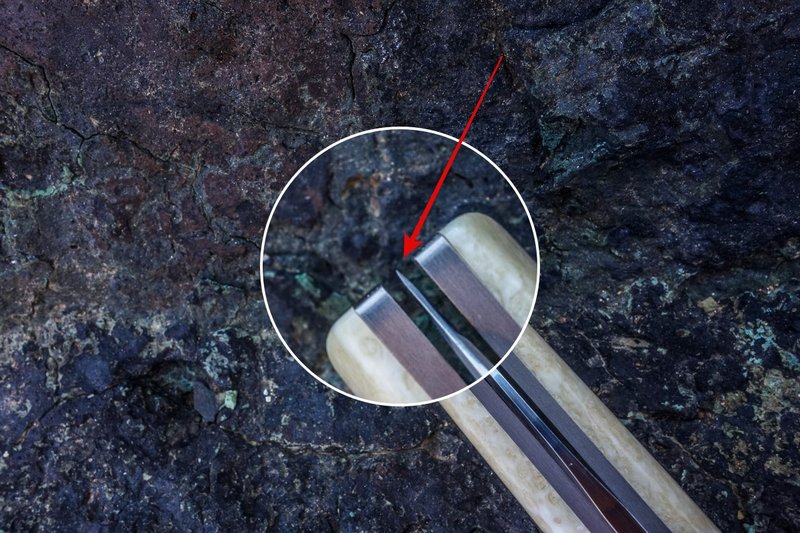

Was ist deiner Meinung nach das Stabilitätsgeheimnis all deiner dünnen balligen Klingen. Der ballige Schliff, die WB, der Schneidwinkel ins Holz, die Hebelwirkung?
Es ist in der Tat faszinierend, welche Leistungsfähigkeit die „dünnen“ Klingen zeigen. Beschränke ich mich mal konkret auf meine Messerchen aus Wolframstahl aus den Häusern Boll, Froberg, Attila, weil ich da die definitiv meiste Erfahrung mit habe im „dünnen“ Bereich. Es sind mittlerweile 11 an der Zahl. Klingenstärken alle sowas zwischen 2 und 3 Millimeter.
Und sind auf 3/10 ausgeschliffen, zeigen also hinter der Wate 0,3 Millimeter. Der Klappspaten von Daniel lediglich 0,2. Das Sonderexemplar „Karpaten-Opinel“ von Attila lasse ich mal außen vor. Hier sehen wir ganze 0,16 mm. Die Klinge ist btw auch noch vollkommen unbeschadet ;)
Also - 0,3 mm hinter der Wate und Gesamtschneidenwinkel von 20 Grad - 10 Grad je Seite! Wie ich meine Messer benutze, ist ja kein Geheimnis. Kein Biegen und Brechen. Also kein Mißbrauch. Aber schneiden von Hölzern der unterschiedlichsten Konsistenz und Güte. Eukalyptus frisch vom Baum, Eukalyptus knüppelhart und von der Sonne gedörrt. Mit Kruste wie kross gebackenes Paderborner Brot. Es kracht und splittert, wenn die runter muß.
Schilfrohr frisch geschnitten. Schilfrohr knüppelhart. Kiefernknüppel bis zu mehreren Zentimetern Durchmesser. Anspitzen, Rinde runter … Und - nicht zu unterschätzen - Abschlagen von kleinen Ästen. Das ist bei trockenem Eukalyptus vergleichbar mit Brettkontakt. Ach ja, in der Küche habe ich sie auch alle eingesetzt. Knoblauch, Möhren, Apfel, Paprika. Zugschnitt, Druckschnitt, choppen …
Bei noch keiner Klinge - ich schwöre, bei KEINER - hat es bisher einen Ausbruch gegeben. Und woran liegt das?? Es liegt ganz klar am Stahl, am Macher, seiner Fähigkeit zu optimaler Wärmebehandlung, der balligen Klinge, zumindest Schneide. Denn Froberg-Messer sind ja zunächst flach auf 3/10 geschliffen und haben dann den balligen Ausgang.
