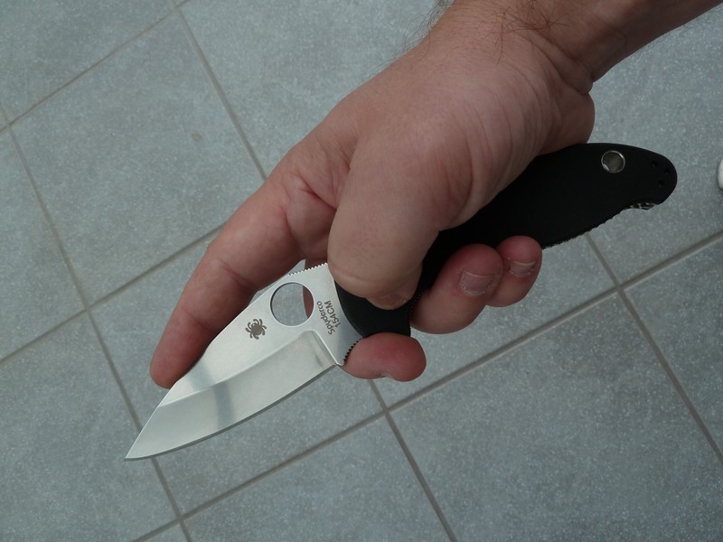

Dann will ich auch mal. Das Messer ist zwar schon etwas länger wieder unterwegs, hat aber einen entsprechenden Eindruck gemacht um es gut beschreiben zu können.
Die Größe ist riesig für meinen Geschmack, aber das hat sich beim ersten in die Hand nehmen relativiert. Der Griff ist genial geformt und passt einfach, egal ob lang oder kurz gegriffen, reverse oder sonst wie.
Die Griffigkeit wird durch das G10 und die "soll-ich's-Rifflungen-nennen" noch mehr verbessert.
Die Verarbeitung war einwandfrei, ich habe nix zum mäkeln gefunden.
Das Messer hatte keine beeindruckende, aber gute Schärfe. Es hat zwar nicht viel bei mir geschnitten, aber das Wenige ohne irgendwelche Einschränkungen.
Nur mit dem Lock hatte ich so meine Probleme. Das Entriegeln war schwer und auch etwas hakelik. Es war für mich nur mit zwei Fingern (Daumen und Zeigefinger) machbar. Danach gab es keinen Widerstand der Klinge mehr und bei geeigneter Position fiel sie einfach zu. Um Verletzungen zu vermeiden, musste da der Mittelfinger eingreifen und in die für ihn ungewohnte vordere Fingermulde greifen. Danach erfolgt ein weiteres umgreifen um die Klinge endgültig zu schließen...
Das ist zwar alles machbar, aber ich empfand es so umständlich, wie meine Beschreibung davon... :irre:
Das Öffnen über das Klingenloch mit dem Daumen war dagegen geradezu standardisiert und lief flüssig und gut. Die Variante mit aufflippen der Klinge bei gelöstem Lock ging auch, ist aber einfach nicht mein Ding.
Mein Fazit, ein toller Griff, gute Spyderco-übliche Schneidleistung, trotzdem zu groß und der Lock ist absolut nix für mich.
Danke für die Orga und die Testmöglichkeit.
Gruß Th.
Hier noch ein paar Bilder von der Handhabbarkeit (bitte überseht meine fehlende Maniküre:hmpf:)
