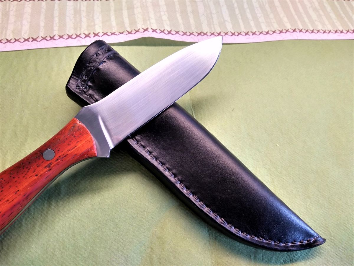

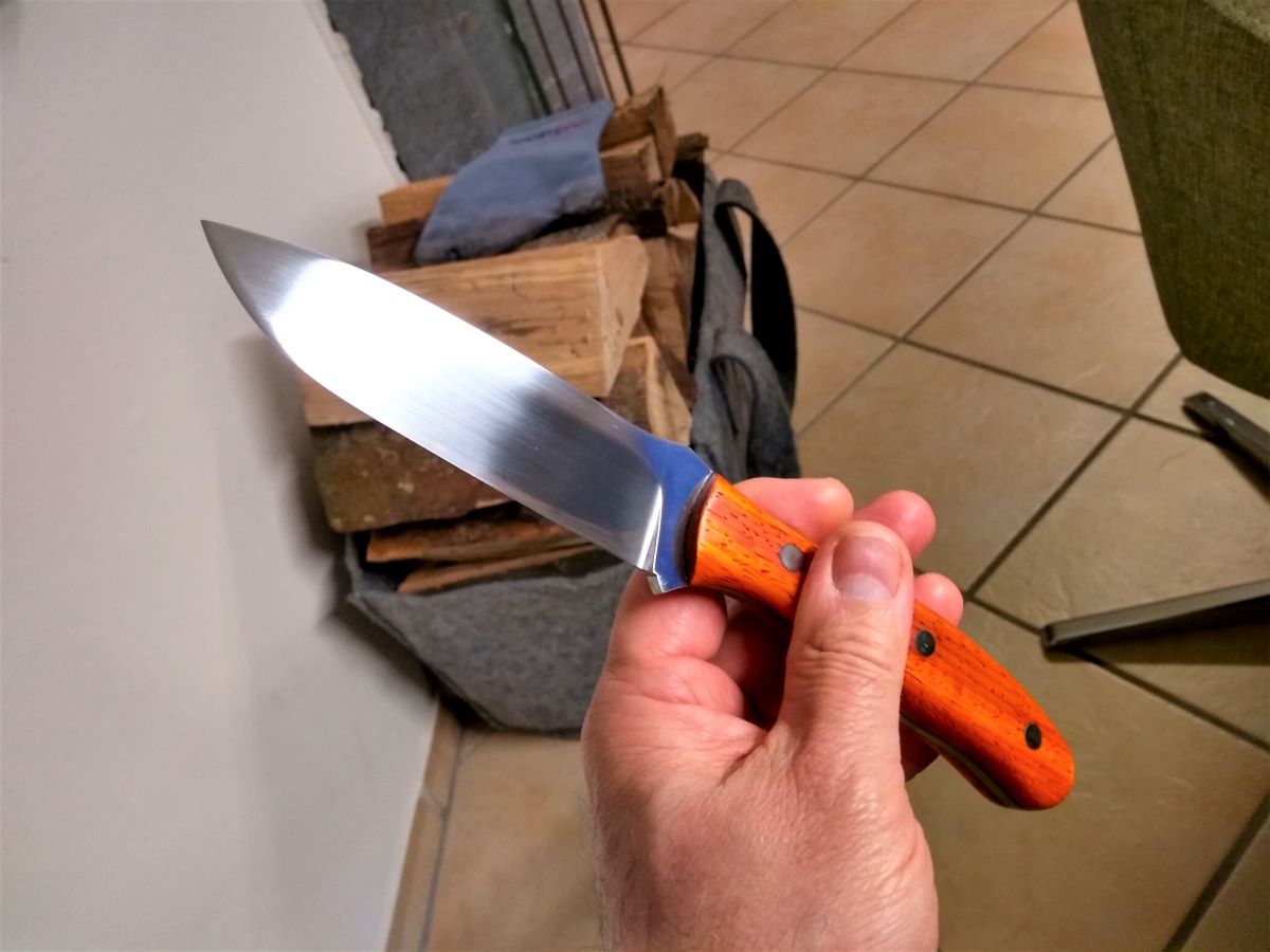

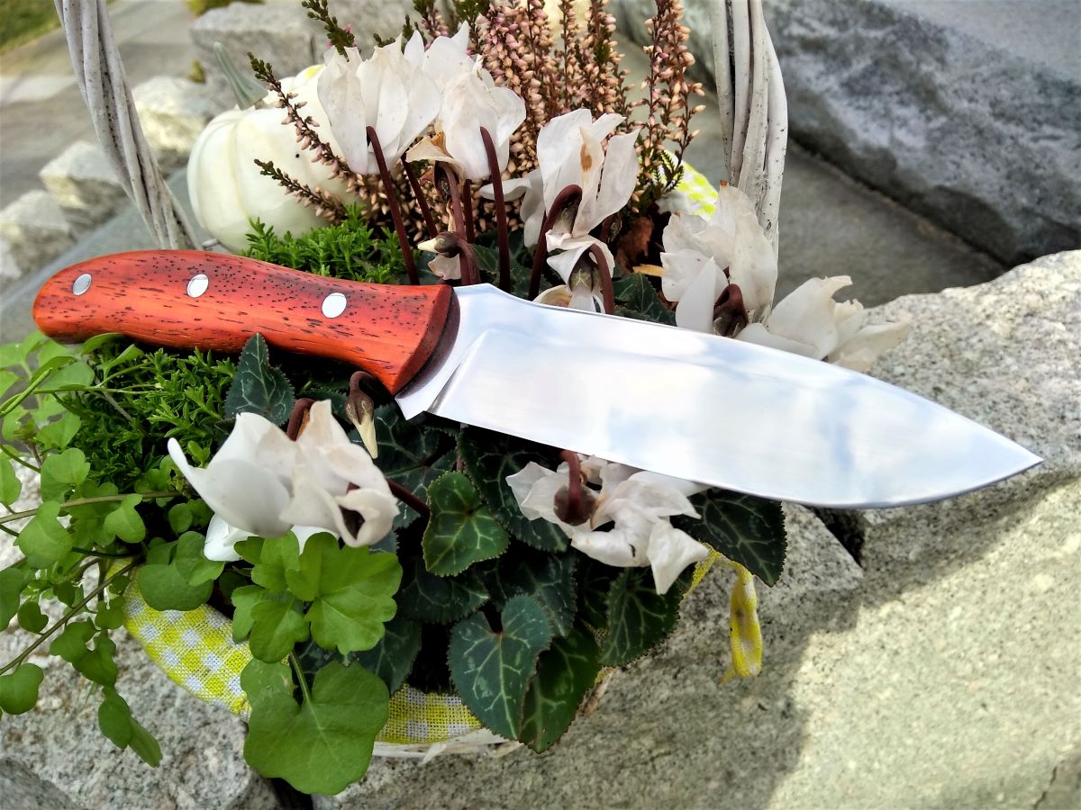

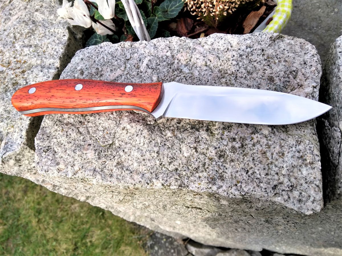

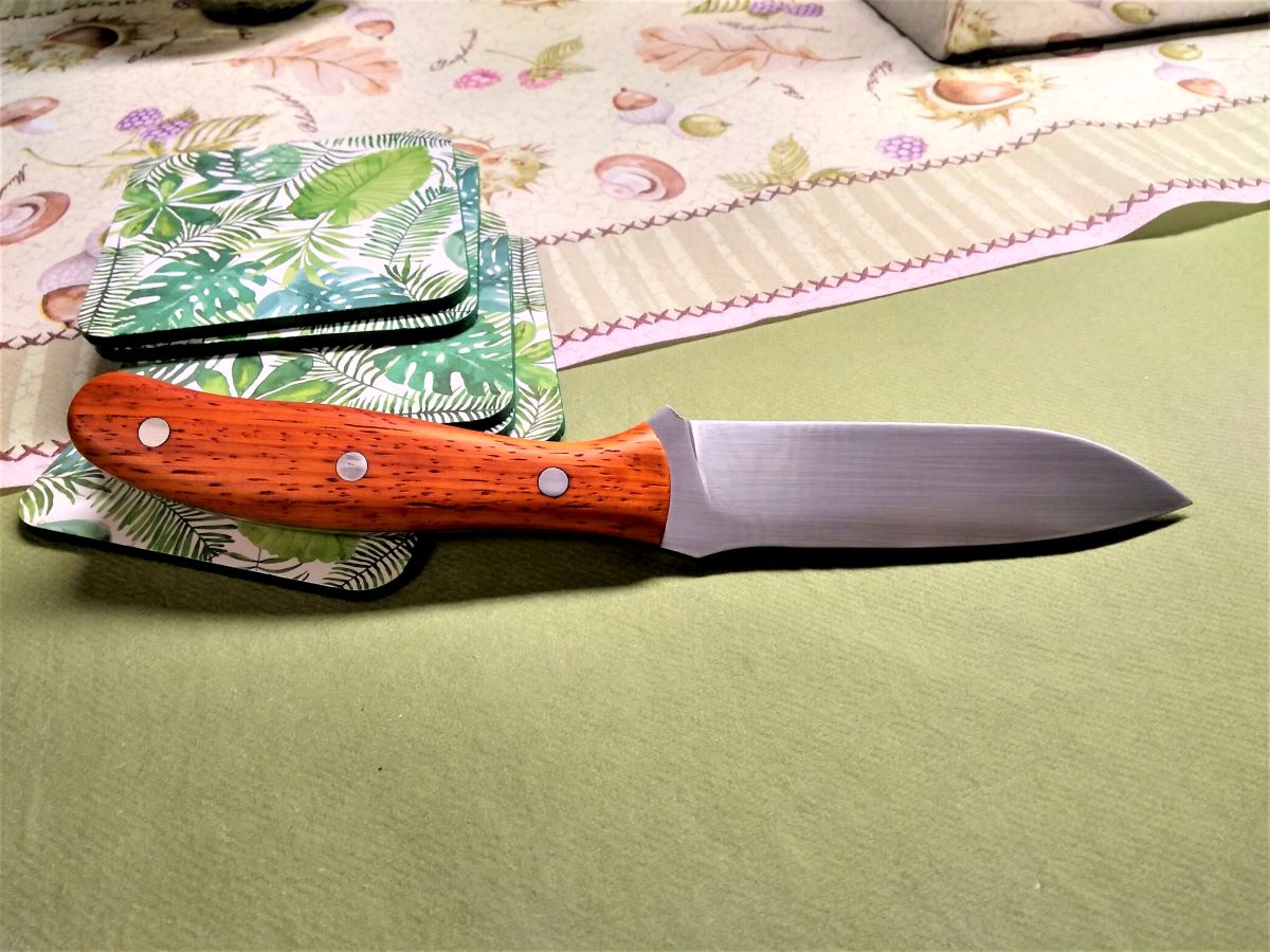

heute habe ich mein nächstes Projekt fertiggestellt. Es ist ein Outdoormesser das legal führbar ist. Ziel war ein robustes, belastbares, rostfreies(-träges) und leicht schärfbares Messer. Darüber hinaus sollte es eine gute Schärfe annehmen und wenn man es irgendwo ablegt, sollte es leicht wieder zu finden sein. Natürlich sollten auch alle Aufgaben, die im Outdoor Einsatz üblicherweise anfallen, gemeistert werden können.
Da ich u. a. auch noch ein Stück 12C27 zur Verfügung hatte, habe ich mich für diesen Stahl entschieden. 12C27 ist ein feinkörniger, zäher, leicht bearbeitbarer und gut korrosionsbeständiger Stahl, der eine sehr gute Schärfe annimmt. Allerdings ist er bei der Wärmebehandlung nicht ganz unproblematisch. Theoretisch ist, mit wohl erheblichem Aufwand, eine Härte von über 60° HRc möglich. Bei den meisten industriell hergestellten Messern beträgt die Härte jedoch nur 54° - 56° HRc. Als ich meine Klinge aus der Härterei zurüchbekommen sollte wurde mir mitgeteilt, dass die Härte nur 54° HRc beträgt. Hiermit war ich nicht einverstanden, da ich meine Wunschhärte bei 58° HRc angegeben hatte. Man hat sich dann bereit erklärt die Klinge wieder weichzuglühen, um sie wieder in den Anlieferungsstatus zu versetzen. AchimW hat mir dann die Klinge auf meine gewünschten ca. 58° HRc gehärtet, was mich sehr gefreut hat.
Für den Griff habe ich Padouk ausgewählt, da es aufgrund seiner rötlichen Färbung gut im Gelände zu sehen ist. Zudem lässt sich Padouk trotz seiner ganz guten Härte leicht bearbeiten und hat aufgrund seiner Struktur eine gute Haptik. Ich habe den Griff so gestaltet, dass er satt in der Hand liegt und das Arbeiten mit dem Messer angenehm macht.
Zu den Daten:
Gesamtlänge: 23,8 cm
Klingenlänge: 11,5 cm
Klingenbreite: max. 30 mm
Klingenstärke: 4 mm
Stahl: 12C27 ca. 58° HRc
Griff: Padouk mit 0,5 mm Liner aus schwarzem FR4 mit 3 x 6 mm V2A Pins befestigt
Gewicht: 188 g
Über Kommentare und Vorschläge würde ich mich sehr freuen.
