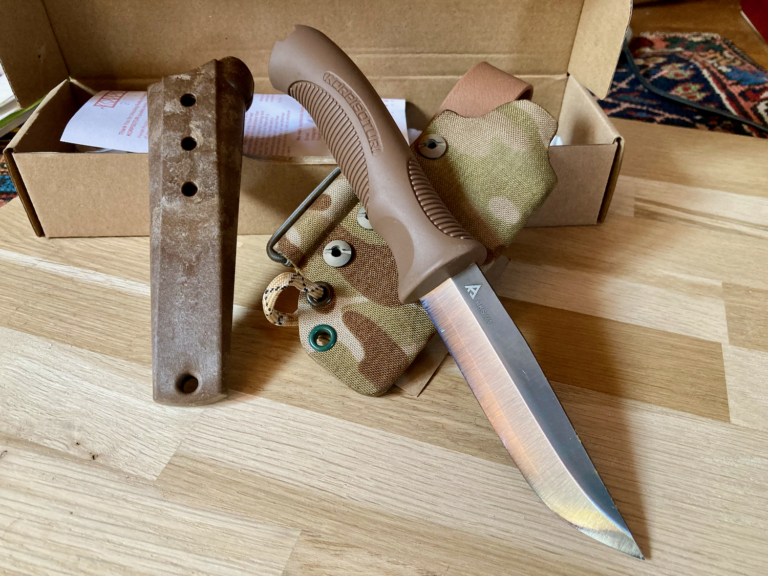

Da würde ich als begeisterter Outdoorer ebenso das Rokka Korpisoturi empfehlen:
img_4004-jpeg.259262
Es entspricht weitgehend Deinen Anforderungen (inkl. Preis), einzig ist der Stahl nicht rostträge und der Bezug ist in Finnland (Lamnia), die das Messer allerdings kostenfrei zu uns liefern.
Warum empfehle ich das: finnische Puukkos sind als Outdoor-Messer konzipiert und dies ist eine (von vielen hervorragenden) modernen Interpretationen davon, d.h. die Vorteile des Puukko-Konzeptes mit dem Vorteil moderner Materialien und Verarbeitungsqualität.
Bisher habe ich tatsächlich viele Messer die weitaus schöner waren besessen, aber mittlerweile quasi alle abverkauft, da dem Korpisoturi keines das Wasser reichen konnte (Achtung: subjektive Einschätzung)!
Als Alternative würde ich mir ansonsten noch das Giant Mouse GMF-2 ansehen, das einen ähnlichen Fokus hat. Allerdings muss ich gestehen dass ich seit ich das Korpisoturi habe nicht das Bedürfnis hatte mir das einmal live anzusehen, warum auch?
Was ich beim Korpisoturi vermisse? Von der Optik her liebe ich Holzgriffe/-griffschalen und Lederscheiden, das geht hier total flöten. Allerdings sind die gebotenen Lösungen hinsichtlich der Nutzbarkeit im Outdoorbereich wesentlich besser geeignet (Griffmaterial) und langfristig robuster und pflegeleichter (Scheide), und das zählt outdoor dann einfach mehr...
