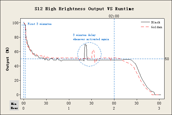

Was an der Lampe aber wirklich "interessant" ist, sie passt ihre Leistung aktiv ihrer Temperatur an.
800 Lumen gibt es nur garantiert für 3min nach jedem Einschaltvorgang, (nahezu) unabhängig von ihrer Temperatur. Danach regelt sie auch schon mal auf 400 Lumen runter.
Die Grafik stammt von 4sevens aus dem cpf. Leider wurde dazu nicht gesagt unter welchen Bedingungen die Lampe so stark runter regelt.
Kann also bei 20°C Raumtemperatur oder auch genauso gut 45°C und in ein Handtuch gewickelt sein.
Es gibt auch schon ein erstes kleines Review.
Zumindest bei ordentlichen Minusgraden geht die Reglung recht sanft zu Werke.

Entstanden ist eine Lampe die für die ersten 3 Minuten noch ordentlich Bums hat und die Konkurrenz noch in Schach halten kann, dann aber doch merklich einbricht, weil gedrosselt, so bald es ihr zu heiß wird.
[Edit: Dosenfisch war schneller mit dem Chart]

Ich geb ja zu - mich reizt jegliche Art von richtig hellen Lampen, allerdings müssen die Teile auch dauerlastfest sein! So etwas wie hier finde ich ärgerlich - nach 3 Minuten einen doch massiven Leistungsverlust:jammer:
Das ist in meinen Augen ja schon so was wie Kundenverarschung:confused:
Viele Grüße, Torsten
Wieso? Hast du gesehen wie klein die Lampe ist? Sie wird mit 5-Ampere bestromt. Die Lampe regelt runter um die Led und die Finger zu schonen.
Eine Lampe zum Autofernlicht ersetzen ist sie halt nicht.
