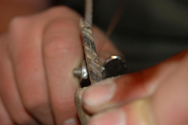

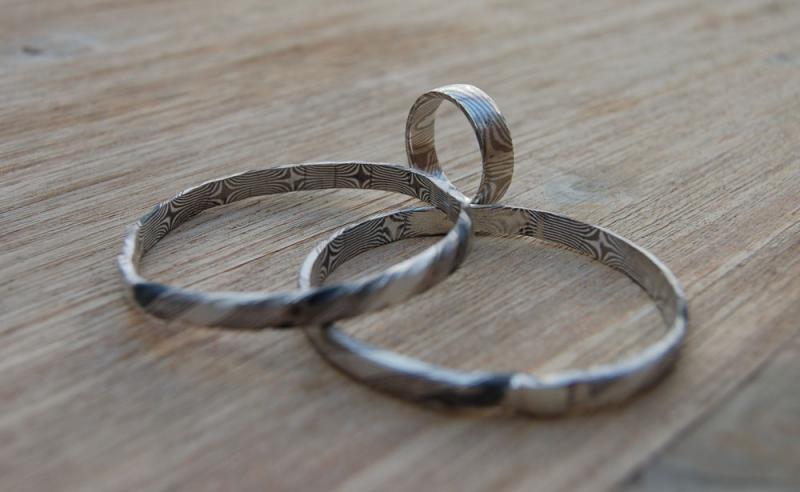

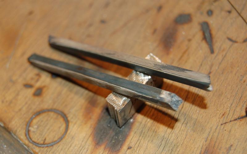

Hab mal für euch den Arbeitsablauf von Mokume Gane Ringen geknipst.
