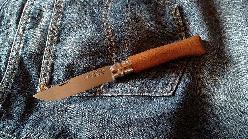

Modifizierte Opinels
ikzo
Hallo :)
Erster Versuch im Opinel No.7 modifizieren:
Abgeschliffen, den Spitz am Handballen hinten abgefeilt, eine Kerbe eingefeilt wo der Fingernagelschlitz ist, geflämmt, lasiert, Klinge patiniert und an der Oberseite entgratet.
Eure Meinung dazu?
Verbesserungsvorschläge beim Prozess?
Furlan
Sieht nicht schlecht aus - der usedlook passt halt immer gut zum Opinel

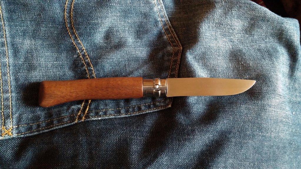

Habe mich als Anfänger und Newbie in diesem Forum auch mal daran gemacht mich an einem Umbau zuversuchen. Mir gefällt es für den ersten Versuch ganz gut.Ich habe den Griff umgearbeitet geflämmt und einen Gürtelclip angebracht, Die Klinge auf Droppoint geschliffen, ein Loch für einen Daumenpinn angebracht, mit ein wenig Filework verziert und in Essig geätzt. Würde mich über jedes Feedback freuen.
https://www.dropbox.com/s/aqtb1npmu5xppmm/Fertig%20%28geschlossen%29%201.jpg?dl=0
https://www.dropbox.com/s/f61kwghv7l4rf9s/Fertig%20%28offen%2C%20Clip%29%201.jpg?dl=0
Das Album mit den einzelnen Schritten ist hier.
https://www.dropbox.com/sh/xec0csc2xik06ap/AAC1eifyLChUJ86juZI1-X3fa?dl=0
Keleaweilo
Keleaweilo
@nepolsky
hab 2 Messingscheibchen reingepackt war dann etwas schwer gängig aber es war eh nur just for fun da ich es gerade zerlegt hatte und mit dem Umbau anfangen wollte. Bin jetzt noch auf der Suche nach schönem Ahorn Maser stabilisiert und dann mach ich mir ein vernünftiges Heft.
