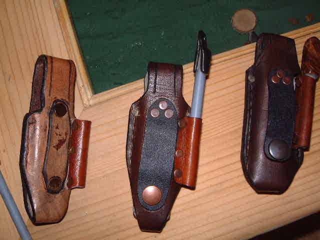

Hier einmal die"Rücksicht".
Ich habe bei den Dunkelbraunen Etuis eine Kedexgürtellasche mit Druckknopf benutzt.Das Kydex fungiert wie ein Clip,falls sich der
Knopf mal lösen sollte , verliert man es nicht so schnell.Stabieler als eine Lederlasche. Der Druckknopf ist sehr praktisch,man kann das Etui abnehmen ohne den Gürtel öffnen zu müssen.Man sieht auch das ich die Lederschlaufe für die Keramikabziehstäbe hinten aufgenietet habe.Ich finde Keramikstäbe zum abziehen der Klinge
recht praktisch und da ich immer einen dabei haben wollte fand ich diese Lösung nicht schlecht.
