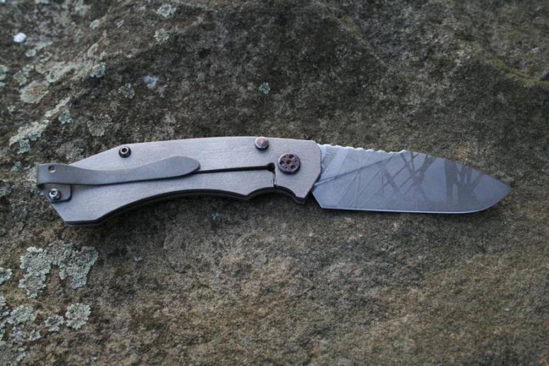

Da das bei meinem ersten Linerlock mit dem "ist meiner und bleibt meiner"
http://www.messerforum.net/showthread.php?t=99310
nicht so ganz geklappt hat hier was Neues und das bleibt aber hier, garantiert. :steirer:
Diesmal eine ganz andere Richtung.
Ein paar Angaben:
Klinge 1,2510 90mm, Liner 2.7mm Titan
Clip aus Titan
Gewicht 140gr
Die Griffschale ist aus GITD und Titan/Kupfer Spänen
in Epoxi gegossen.
Bin sehr gespannt wie es euch gefällt.

Hallo Stephan,
damit hast Du echt eine andere Richtung eingeschlagen. Gefällt mir sehr gut! :super: Obwohl ich ja eigentlich mehr auf die Rustikalen Sachen stehe. Tolles Griffmaterial. Habe ich so auch noch nicht gesehen.
Gerd
gnilreh
Hammerhart!
Das Design ist ja mal erste Klasse, auch die Griffschale finde ich hervorragend... :super:
Einziger Kritikpunkt wäre aus meiner Sicht die doch recht dünn ausgeschliffene Spitze (Bild 7 läßt dies zumindest erahnen), da das ganze Drumrum einen doch eher robusten Eindruck macht...
Schöne Grüße vom Bodensee!
Dom
stephan
Ja die Spitze ist nicht sehr dick aber das Bild täuscht etwas da ist ein Schatten des gegenüberlingenden Liner.
Ich mag optisch dicke Klingen gerne aber da ich damt schneiden will geht das für mich gar nicht, deshalb nur 2,5mm Klingenstärke.
Renegade
"Nicht schlecht Herr Specht" ... design, fit und finish :super:
Der über das Griffende hinausragende, gerundet gebogene Clip fügt sich imho nicht so recht in das Gesamtbild. Ich finde da wären "eckigere" Biegungen stimmiger.
Das Griffschalenmaterial und die Oberfläche sind eine "Wucht" - hier passt ausnahmsweise auch das mir sonst "leidige" Schrumpfschalendesign :hehe:
Grüße Renegade
stephan
Danke, freut mich sehr das es euch so gefällt.
Mit dem Clip bin ich auch nicht so ganz glücklich.
Den hab ich aus federhartem Titan gebogen.
Eine eckige Biegung hab ich nicht hinbekommen da sich das Zeug nur in glühendem Zustand biegen ließ, wenn ich es ich einem Schraubstock einspanne und biegen will ist es schon vorbei mit dem Glühen da die Backen das glühende Titan sofort abkühlen.
Keine Idee wie ich das in Eckig machen soll.
Der Clip sitzt so hoch damit das Messer ganz in der Tasche verschwinden kann, die Biegung mimmt genau die Naht einer Jeans Tasche auf.
Renegade
Was hälts Du davon: das eingespannte Titanblech direkt am Schraubstock mit so einem "Küchenbunsenbrenner" zum Glühen bringen und sofort biegen. Man könnte auch das Titanblech zwischen zwei abgeschrägte Hartholzbacken (Buche) spannen, die mit dicker Alufolie umwickelt sind, dann sollten sogar Biegungen größer 90 Grad drin sein.
Grüße Renegade
