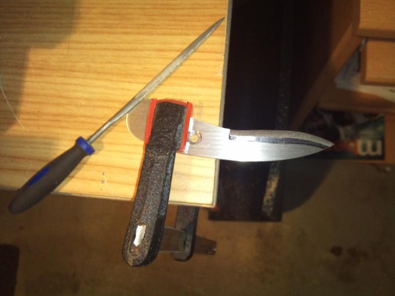

heute war für mich der TAG der Tage ....., mein erstes komplett selbstgemachtes Messer bzw. für mich der Versuch für so eines, war endlich fertig geworden ..... und wie schon hier angekündigt http://www.messerforum.net/showthread.php?t=102338, nun mein Bericht:
Zur Bearbeitung her, habe ich einen einfachen Bandschleifer und einige Feilen hergenommen, das Finish der Klinge im unteren Drittel habe ich mit Absicht so gelassen, weil ich erst mal probieren wollte, ob ich das alles so überhaupt hinbekomme und für meinen ersten Versuch ist das auch für mich so OK (jetzt weiß ich´s ja dass ich´s kann :D zum Perfektionismus dann beim zweiten Messermachen ...) deshalb sind auch die Proportionen des Messer eher klein, da ich halt nichts versemmeln wollte bei einem größeren, dass somit mehr kaputt gemacht hätte, deshalb ein kleines mit wenig Material.
Stahl: Böhler N690
Klingenlänge Ges.: 10,5 cm
Grifflänge: 5,3 cm
Breite: 3,5 mm
Griff: Makassar
Ich bin stolz auf mich :super: und freu mich schon auf mein nächstes Projekt, das wird allerdings etwas größer :hehe:
Ich hoff Euch gefällts auch .... :confused:
Hier noch ein paar Bilder der verschiedenen Arbeitsschritte:

Moin,
schaut gut aus, so ähnlich habe ich es auch gemacht nur ohne Bandschleifer :-(
Das Finish unten an der Klinge muss aber wirklich noch gemacht werden, aber da darf ich nichts sagen, denn diesen teil überlasse ich Jürgen Schanz.
Wie lässt sich der Böhler stahl bearbeiten?

... ach so, von Jürgen :irre:, selbst ist der Mann :)
Der Böhlerstahl läßt sich hervorragend (mein Empfinden) bearbeiten, es ist so als ob er sher weich wäre.
Wirklich toll und es bestätigen auch viele und nach dem Härten bewährt sich dieser Stahl in Schnitthaltigkeit, Rostträgheit etc. ..sagt man so, bin mal gespannt :super:
Freut mich das es Dir/jemand gefällt, da bin ich aber erleichtert.

AW: Mein 1. selbstgemachtes Messer !
Hi Denny,
gefällt mir dein Messer. Schöne Form und elegante Linienführung auch der Griff ist dir gut gelungen.
Nur die Schneide hätteste noch ein wenig mit Schleifpapier bearbeitet können. Wenn es dir so gefällt isses ok, Geschmackssache.
Fürs erste Werk aber super :D. Hoffe noch mehr Werke von dir zu sehen.
Danke Euch, für das Gefallen !!!
...... ich hab´s gewusst, dass da was kommt bez. der nicht gefinishten Schneide :(, oh mann hätt ich´s bloß gemacht :mad:, aber ich hab ja schon gesagt, dass ich das so mit Absicht gelassen hab, aus dem Grund weil ich es erst mal alles probieren wollte-wie ich es so hinbekomme und auch nichts bzw. die Schneide versauen wollte.
Aber beim nächsten, da werdet Ihr sehen ...... oh ja :hehe::hehe:, das wird SUPER !!!!!!

mhm aus eigener Erfahrung kann ich sagen das man mit Schleifpapier nicht wirklich die Klinge versauen kann. Der Abtrag ist dafür zu gering! Vorausgesetzt die Schneide hat noch eine gewisse Stärke (die auch zum Härten gebraucht wird). Das einzige was problematisch wird, dass man nach ein paar Stunden keine Lust mehr hat :D
