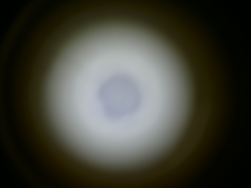

- Es sind Flusen hinter der Linse (s. Foto) und, meine Einschätzung, da der Kopf nicht Dicht zum Batterierohr ist, werden es auf Dauer mehr werden. Außerdem erste Kratzer auf der Optik.
- Die Anodisierung zeigt an den Kanten erste Verschleißerscheinungen (wäre mir wurscht, da das für mich ein Gebrauchsgegenstand)
- Die hartvergoldeten Kontakte zeigen schon deutliche Verschleißerscheinungen (s. Foto), dem Gegenstück im Batterierohr gebe ich auch kein ewiges Leben (da die Digiknipse kein manuellen Fokus hat leider kein Foto, hoffe das kann einer meiner Nachfolger nachreichen). Und daß, wo ich erst der dritte bin und die Lampe sicher noch keine 20 Batteriesätze durch hat.
- Die Lichtfarbe, Blau und Gelb, bei Spoteinstellung sehr viele Ringe
War gestern Abend mal ein wenig vor der Tür leuchten. Die Helligkeit ist wirklich nicht schlecht (da ich allerdings nur max. 100lm Lampen besitze mag der eine oder andere das Teil als Durchschnitt betrachten). Allerdings schien der erste Schwung nach 10 min. etwas nachzulassen (was wohl an der nicht vorhandenen Regelung in Kombination mit AAA liegen mag) war dann allerdings für mich immer noch ordentlich. Auf Spot ist eine sehr gute Reichweite zu erzielen (deutlich weiter als eine Ra, die allerdings auch eher Floodcharakteristik hat) mit noch minimal vorhandenem Spillbeam. Flood ist irgendwie sehr ungewohnt bis unpraktisch. Einerseits ist die Fläche sehr gleichmäßig hell andererseits scheint der Randbereich irgendwie zu blenden (blöd zu beschreiben). Die Farbwiedergabe der verwendeten LED ist eher bescheiden, Gras wirkt nicht grün sondern eher graublau.
Ich würde die Lampe nur in Spot Einstellung betreiben. Bevor das Teil auf die Reise ging, habe ich sie mal eingeschaltet gelassen, bis die Batterien leer waren (sicher, sie glimmt dann sicher noch Stunden:D). Eine Ladung (Sony AAA von Hofer) hält etwa 2-2,5Std. auf High.

Danach ging es ab in die Dunkelkammer (=> Abstellraum :hehe:), um die Helligkeit mit ein paar anderen Lampen zu vergleichen. Und ich war überrascht, dass die LEDLenser tatsächlich mit meinen anderen Taschenlampen mithalten kann. (Vergleichsobjekte waren UF-C2, VB-16, Lumapower M1 und die Trustfire TR-801. Zugegebenermaßen alles Lampen mit LIR18650-Versorgung.) Auf einen genauen Vergleich der Helligkeit und Lichtfarbe verzichte ich jetzt mal, das überlasse ich den Flashaholics in dieser Runde. Mir geht es bei diesem Test um die reine Alltagstauglichkeit der Lampe, ich bin ein reiner Benutzer. Und für mich ist ihre Helligkeit im Vergleich mit meinen anderen Lampen auf jeden Fall konkurenzfähig. Später, bei abendlichen Spaziergängen hat sich die Helligkeit jedenfalls als gut erwiesen.
Als nächsten Punkt muss ich leider ein absolutes Ausschlusskriterium (für mich) für den Kauf dieser Lampe nennen. Beim Einschalten ist ja als erste Lichtstufe "low" vorhanden. Das ist zwar auch ok (wenn auch für mich nicht unbedingt wünschenswert), aber es ist zusätzlich ein großer Nachteil vorhanden: Beim Einschalten ist für kurze Zeit, wenn der Schalter durchgedrückt wird, das Licht auf "high" - was bedeutet, dass nicht eingeschaltet werden kann, ohne kurz die volle Lichtstärke zu erzeugen. Das finde ich überhaupt nicht gut; wie gesagt, ein echtes no-go für meinen Geschmack.
