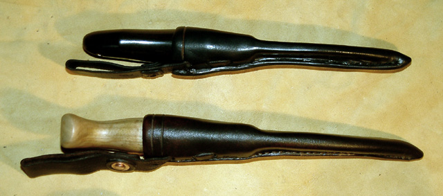

Heute ist meine erste Lederscheide im nordischen Stil fertig geworden.
Vor den skandinavischen Lederscheidenbauern muß ich echt meinen Hut ziehen! Solche Lederscheiden sind nicht einfach zu bauen, wenn sie denn auch noch richtig schön aussehen sollen!!

Mensch Andreas, weiss nicht was Du hast;):staun: - sieht doch echt klasse aus. :super:
Muss man bei Deiner Messerscheide auch das Öffnungsloch ein wenig zusammendrücken, so dass man beim Herausziehen/Reinschieben des Messers nicht in das Leder schneidet oder wie hast Du das gemacht?

das messere in der lederscheide ist von Ralle Sydow gebaut worden:
@fugazi: sicher, von vorn sieht das schon nicht soooo schlecht aus. aber die Rückseite mit der Naht :(
z.t. haben die skandinavier da so schöne gleichmäßige fast schon filigrane nähte. und was mich dann noch wundert ... die halten sogar.
ich habe beim bau nichts besonders beachtet, und brauche die lederscheide nicht zusammenzudrücken. nur hinschauen muß ich, wo ich mit der klinge "lang fummel" :)

Nidan
Schaut super aus Andreas ! Ich hab noch nie eine "nordische" gebaut und wenn ich hier les, daß soager du noch das ein oder andre Problemchen damit hast, dann wart ich wohl besser noch damit ;)
luftauge
Von welcher Naht sprichst Du, Bild oben oder unten ?
Hast Du schonmal die Nahtlinie mit einem speziellen Messer vor dem Nähen und Lochstechen "ausgehoben" ?

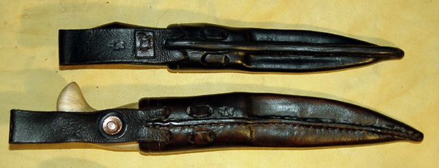

ich meine die naht bei einer nordischen lederscheide auf der rückseite. ich habe den bogen noch nicht raus, wie viel leder für die naht überstehen muß, damit es zum einen eine schöne naht gibt, zum anderen aber auch noch ausreichend (die naht) hält. und das messer sollte zum schluß natürlich auch ohne probleme rein und raus flutschen.
Guenter
MF Ehrenmitglied
Wenn Du das Leder über der Naht erst hinterher abschneidest, hast Du das Problem nicht. Dann kannst Du die überstehende Kante auch gleich mit dem Fischbein glätten.
Und es kommt natürlich auch auf das verwendete Leder an. 1,5 bis 2mm dickes Spiesleder ist am besten, da ist die Scheide trotz des dünnen Leders steif genug.
Matthias
Die Naht auf der Rückseite!
Wenn man einfach das Leder reichlich bemisst, es über den Leisten oder das Messer näht und anschließend den Überstand mit einem Cutter-Messer abtrennt, mit Schmirgel egalisiert und dann die Kante poliert erhält man eine sichtbare, ansehliche Naht.
Es geht natürlich auch anders, aber diese hohe Kunst habe ich noch nicht ausprobiert: Kanten schräg schneiden und mit gebogener Sattlernadel eine sog. Matratzennaht ausführen.
Als Lektüre und Anleitung empfielt sich das schon oft zitierte Buch von Bergmann, sowie das Buch über norwegische Messer, welches seit einiger Zeit im Handel ist. hier wird die Technik der versteckten Naht sehr ausführlich beschrieben.
Mir hat allerdings die einfache Naht immer genügt.

3. Versuch
so langsam wird es.
ich habe heute einen 2. anlauf für eine lederscheide im nordischen stil gemacht.
langsam wird es so, wie ich mir das vorstelle (guuuuuut ... ein "skandinavischer könner" wird noch mitleidig lächeln).
aber mir gefällt die naht schon viel besser (oben der erste versuch):
höhe der naht beim 1. versuch 3,5mm, beim 3. versuch sind es noch 1,5mm.
breite der naht beim 1. versuch 5,5mm, beim 3. versuch 3mm.
nachdem ich das buch von Havard Bergland noch mal zu rat gezogen habe, ging es an den 2. versuch:
umfang des messers genommen und auf das leder übertragen. zugeschnitten. kante der naht schräg geschnitten. löcher makiert (4mm vom rand) und schräg gestochen (von der rückseite schräg in die fase). dann genäht. das ergebnis war für das geplante messer viel zu eng, also hat der "Sgian-Dubh" von Heinz Schaumann 'ne Lederhose bekommen:
im 3. anlauf hat es dann geklappt:
umfang des Messers ermittelt (wie von H. Bergland beschrieben). diesmal aber den zuschnitt überall 1cm breiter gemacht. naht-kante wieder schräg geschnitten. löcher markiert und wieder schräg gestochen. tatatata .... paßt wie angegossen.
das ergebnis:

4. Versuch
Diesmal mit 2,5mm "Spieß-Leder".
Das Leder ließ sich bedingt durch den Spieß nur mit Kraft schneiden,wird aber nach dem Ausformen hart "wie ein Brett". Das Modellieren ging dafür besser als ich befürchtet hatte.
Die Naht ist wieder etwas "schlanker" geworden. Aber ich weiß, wo mein Fehler lag und ich hoffe, die nächste Naht wird noch "kleiner".
