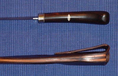

kante sauber schneiden. mit grobem schleifpapier (60er oder 80er) kante in "form bringen". kanten brechen. kante anfeuchten (feucht, nicht nass!!) und mit 600er papier schleifen. anschliessend optional noch mit nem falzbein glätten. einwachsen.
fettich.
das ergebnis sieht dann so aus:

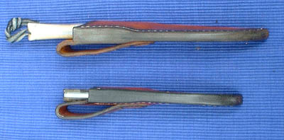

Hallo
Mit polierscheiben hab ich nicht so tolle Erfahrungen gemacht, ich mache das eher old scool. Sauber schneiden, färben, wachsen udn mit dem Falzbein bearbeiten, bearbeiten, bearbeiten...
Kommt besser raus.
Grüsse von Christoph;)
