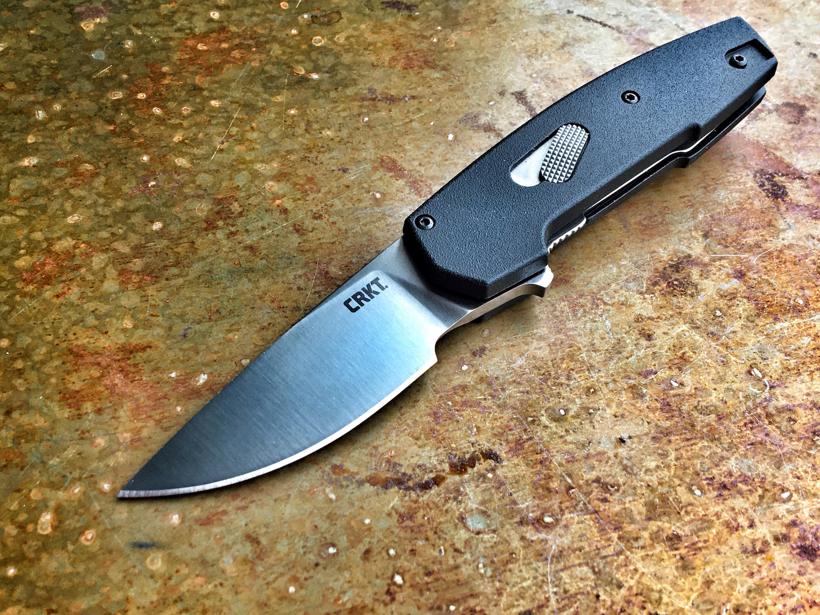

So - was kann das Ding?
Gut aussehen hilft schonmal - Voxnaes liefert in dieser Beziehung, was sein Name verspricht:

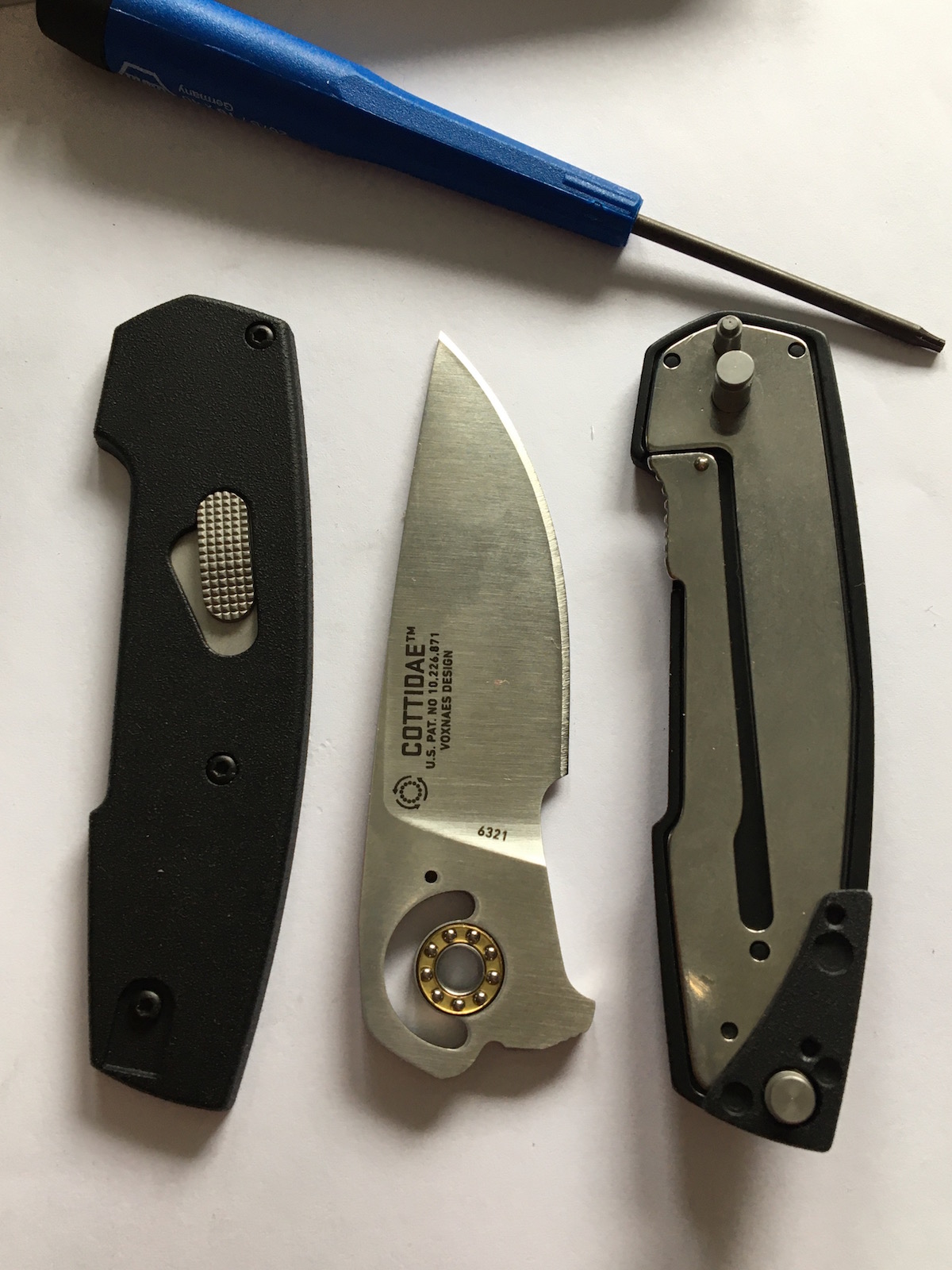

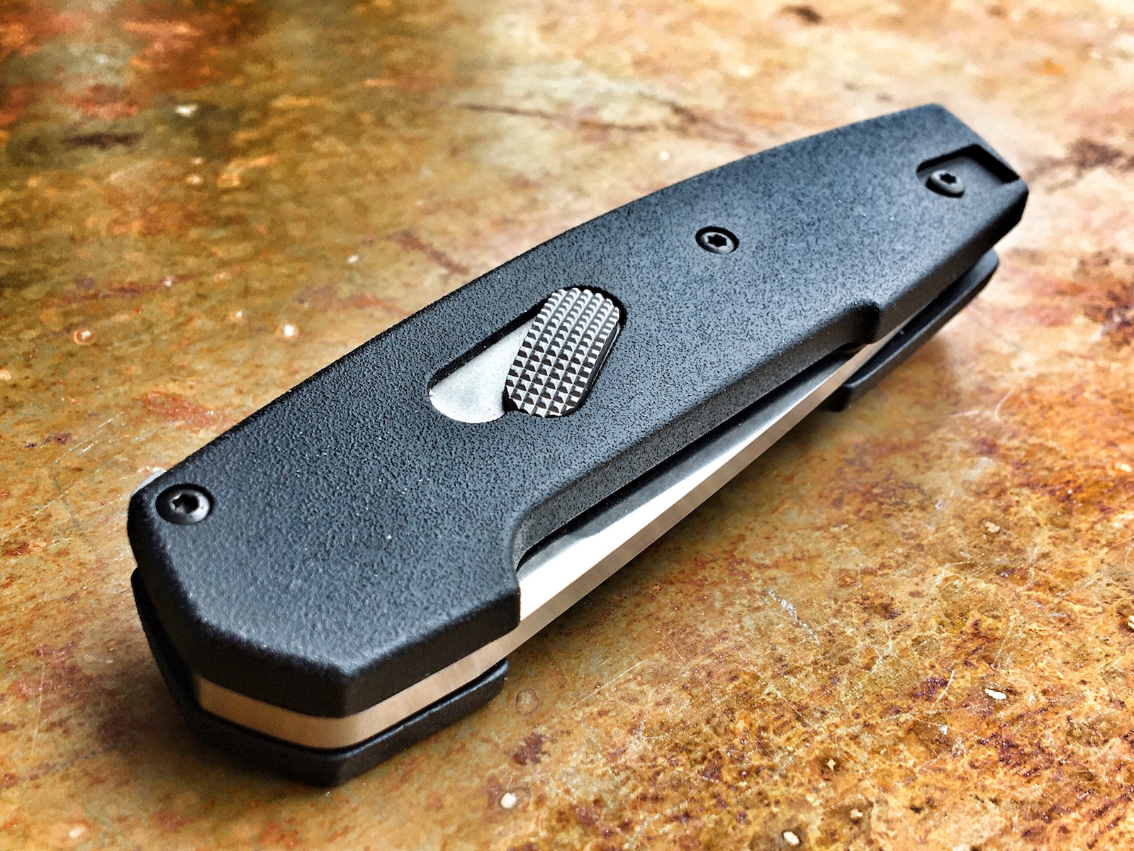

Wie im Video (Link unter "Generation II" weiter oben) zu sehen, muss man nur den Schieber auf der linken Seite nach oben und nach vorne schieben. Dann die linke Schale abnehmen und die Klingen von der Achse ziehen - feddich. Klinge und zwei Griffhälften liegen vor einem. Der Backspacer ist mit Schrauben an der rechte Hälfte befestigt.
Der Zusammenbau geht genauso einfach - insgesamt braucht man dafür nicht länger als 10 Sekunden. Hebel wieder hinten und unten schieben, flippt wie vorher, kein Spiel - cool!

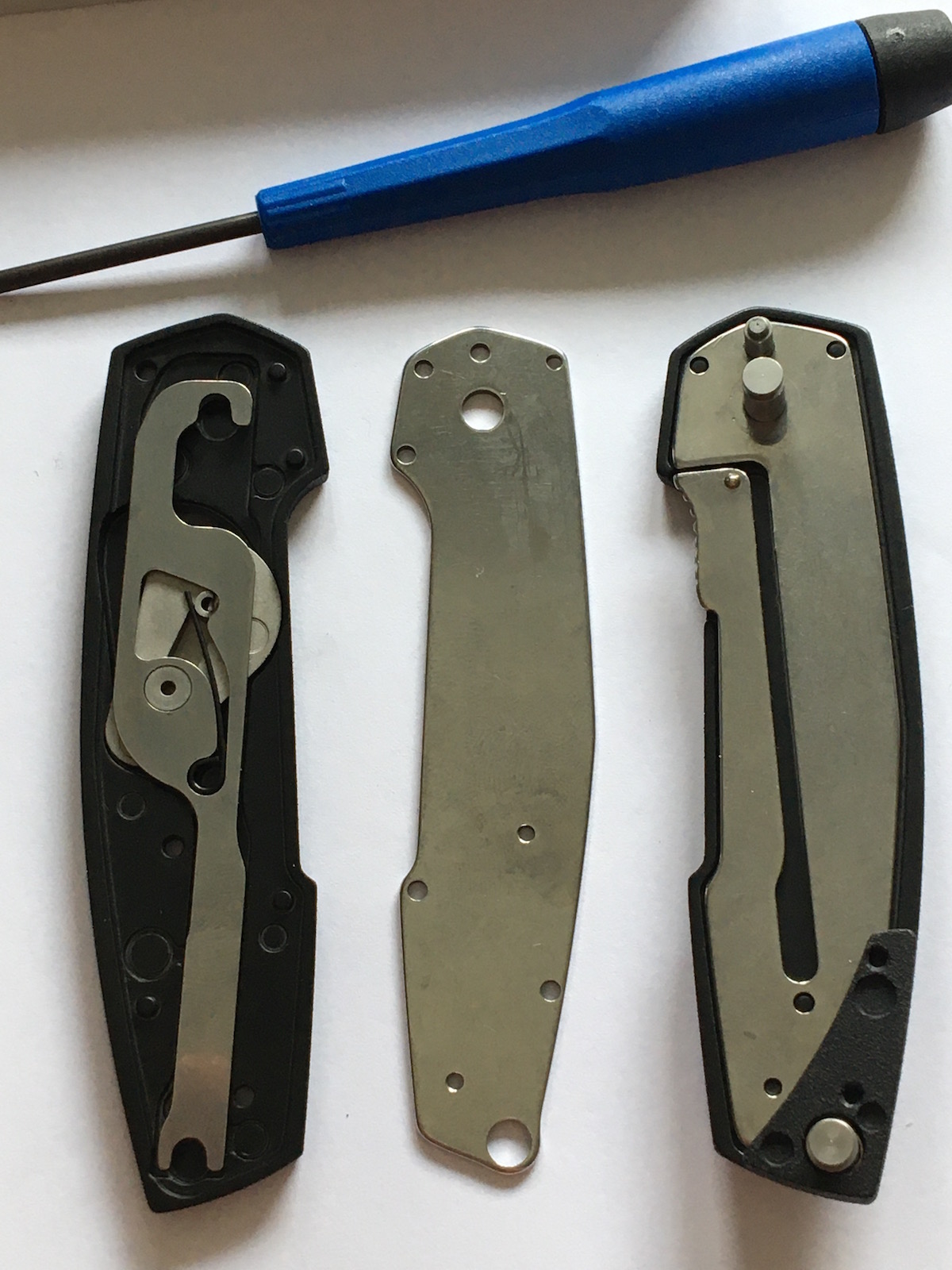

Nach Demontage des Liners der linken Griffhälfte (drei Torx-6-Schräubchen), kommt der Mechanismus zum Vorschein. Das Ganz ist nicht "dicht", d. h. Dreck kann sich dort also einnisten und evtl. die Mechanik blockieren.

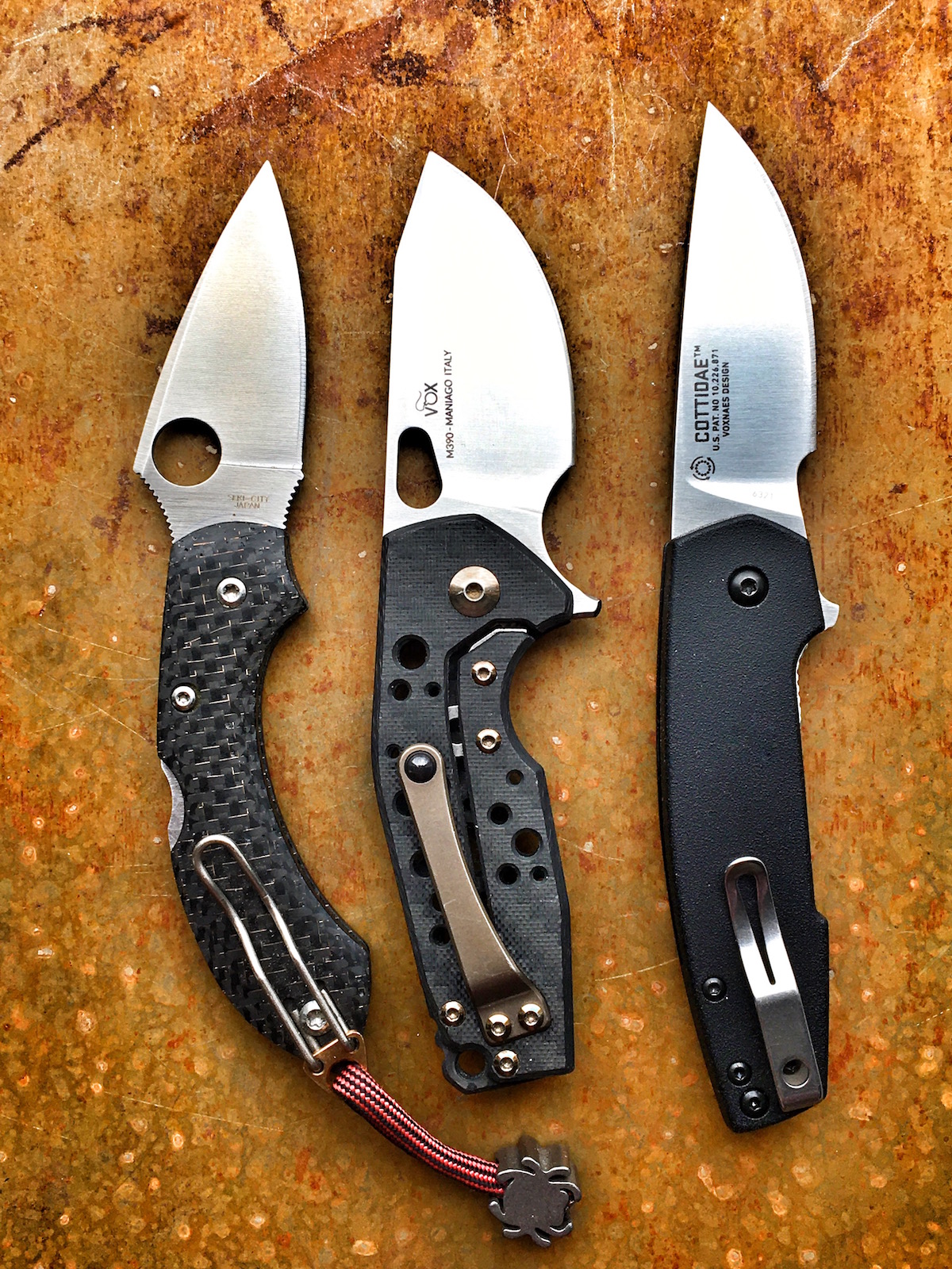

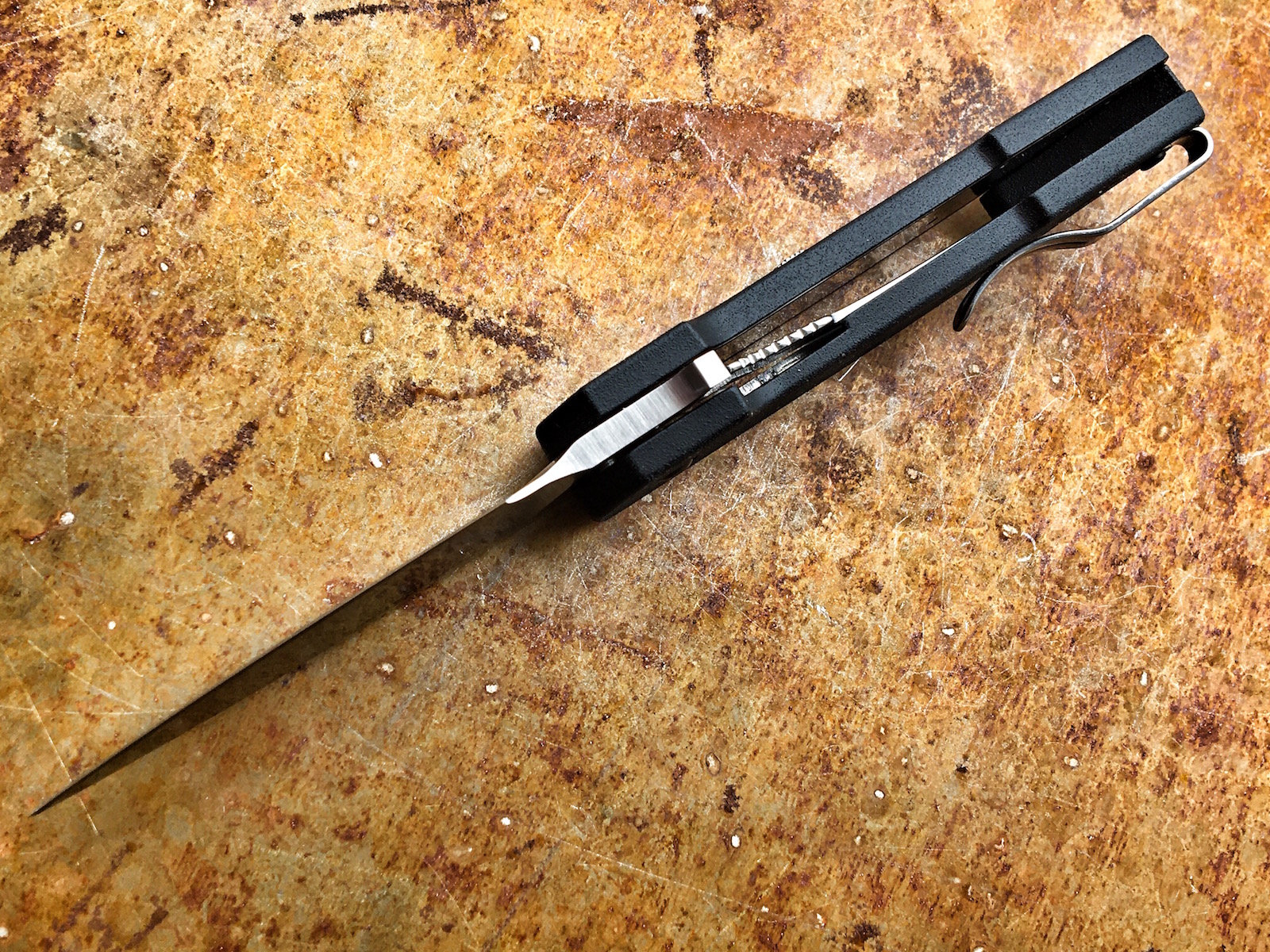

Groß ist das Cottidae nicht - weder in meiner zarten Hand, noch im Vergleich mit ein paar EDC-Konkurrenten.
