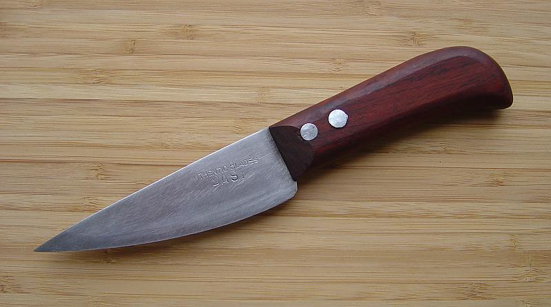

Handgeschmiedete Küchenmesser aus Vietnam werden seit einiger Zeit in einem großen Auktionshaus für sehr wenig Geld angeboten, eine gute Gelegenheit einen Blick darauf zu werfen, womit in Vietnam geschnitten wird. Im Test die "Luxusedition" eines Messers mit zwölf Zentimeter Klingenlänge.
Nach den Angaben des Verkäufers werden die Messer in einem kleinen Dorf in Vietnam "in 500-jähriger Tradition" handgeschmiedet. "Die Verarbeitung entspricht vietnamesischen Alltagsstandard."
Die Klinge: Es war scheinbar versucht worden, die Klinge einzuölen, um sie während der Lagerung vor Rost zu schützen. Leider ohne Erfolg. Es befand sich zwar an einigen Stellen der Klinge öliger Film, sie wies nichtsdestotrotz Rostflecken und auch einige oberflächliche Rostnarben auf. Es war eine ordentliche Politur notwendig, um den Rost zu entfernen.
Die Klinge besitzt ein sehr grobes und uneinheitliches Schleifbild (die Tiefe der Schleifspuren ist uneinheitlich und so auch die Richtung), es sind Kratzer auf der Klinge, die sich mit dem Fingernagel spüren lassen.
Die am Klingenrücken nur 1mm starke Klinge ist zur Schneide hin wunderbar dünn ausgeschliffen. Die Schneide ist über die gesamte Länge nagelgehend. Auch in Vietnam weiß man scheinbar, was ein gutes Küchenmesser ausmacht. Das Messer hat eine äußerst schneidfreudige Geometrie.
Die Klinge hat zur Spitze hin einen leichten Verzug.
Der Griff ist aus Rosenholz (wohl nur in der Luxusedition), im ersten Drittel geschlitzt, um in dem Schlitz die Klinge mit zwei Nieten zu befestigen. Die Nieten stehen ordentlich über, was sich aber in dem vorderen Bereich nicht negativ bemerkbar macht. Vor allem nach dem Einölen wirkt das im Grundton dunkelrote Holz mit der schwarzen Maserung sehr schön.
Die Grifflänge ist für meine mittelgroßen Hände in Ordnung, und der Griff liegt insgesamt auch gut in der Hand.
Als Stahl wurde wie zu erwarten Kohlenstoffstahl verwendet. Dieser ist sehr feinkörnig und lässt sich sehr leicht sehr scharf bekommen. auf dem Scharpmaker innerhalb kurzer Zeit, nach dem Abzug auf dem feinsten weißen Stab (ohne Leder!) absolut rasiertauglich, nicht nur für Unterarmhaare, sondern Gesichts-Nassrasur-Tauglich:super:
Preis beim Anbieter ein Dutzend Euros, die einfache Version, bei der die Klinge glaube ich nur teilweise blank geschliffen ist, noch weniger.
Fazit: Uriges, sehr rustikal verarbeitetes Küchenmesser, das ein wenig der Nacharbeit bedarf, aber äußerst scharf wird und sehr schneidfreudig ist und wenig mehr als ein Apfel und ein Ei kostet.

......Der Griff ist aus Rosenholz (wohl nur in der Luxusedition), im ersten Drittel geschlitzt, um in dem Schlitz die Klinge mit zwei Nieten zu befestigen..... Vor allem nach dem Einölen wirkt das im Grundton dunkelrote Holz mit der schwarzen Maserung sehr schön.....
Ich bin nicht überzeugt, dass das Rosenholz ist. Es gibt zwar mehrere Hölzer, die so bezeichnet werden, aber der Griff sieht weder nach Bahia-Rosenholz noch nach afrikanischem Bubinga aus. Vermutlich ist es ein einheimisches Hartholz wie Palisander, Ebenholz oder Shun-Gee; warum sollten die Vietnamesen denn auch extra Holz aus Südamerika importieren?
Schön finde ich das Holz allerdings auch.
sanjuro
Ich habe die Angabe der Holzart ganz unkritisch vom Anbieter übernommen. Palisander könnte aber gut hinkommen. Wahrscheinlich hat der alte Übersetzungsfehler von "rosewood" wieder zugeschlagen.

Zu meinem Erstaunen war das Paket heute schon in der Post, das ist nicht zu toppen! Ich habe das 12cm-Messer für 12 Euro und eine große Schere mit 16cm-Klinge für 12,90 Euro gekauft. Versandkosten belaufen sich auf moderate 5 Euro, egal wie viel man bestellt.
Verpackt was das Ganze sehr ordentlich in braunem, weichen Packpapier, wie ich es aus Reisen in die DDR vor der Wende noch in Erinnerung habe. Beide Artikel sind dick mit zähem Öl als Rostschutz eingeschmiert, denn beide sind aus nicht rostfreiem Eisen.
Zuerst zum Messer, das dürfte die meisten hier interessieren. Alles ist sehr grob verarbeitet, das war aber vorher bekannt, da will ich nicht gleich meckern.
Insbesondere die hässlichen Nieten an dem schönen Griff fallen mir sofort negativ auf.
Hier ein paar genauere, von mir unkommentierte Blicke auf die Klinge:
Diese ist leider auch ganz schön krumm, genauer gesagt, in sich verwunden:
Ich bin mal gespannt, wie sich das gute Stück nach dem Saubermachen und Nachschleifen in meinem Küchenalltag so machen wird.
Die Schere macht einen sehr guten Eindruck, sehr scharf und präzise verarbeitet mit einem "singenden" Klang beim Schneiden. Die Größe ist schon etwas für richtige Männerhände, ich bekomme sie mit meinen Händen bereits nicht mehr ganz auf. Eine Größe kleiner hätte es für mich besser getan, von Frauenhänden mal ganz zu schweigen. Im Nachhinein hätte ich die Variante mit den kunststoffummantelten Griffen nehmen sollen, denn die Schere ist aus nicht rostfreiem Eisen. Ich befürchte, dass man beim Schneiden mit meinem rohen Exemplar schnell rostige Finger bekommen wird.
Ich werde das gute Stück mal entfetten und dann mit Ballistol einsprühen. Oder hat jemand für den Einsatz in der Küche eine bessere Idee?
Also, wenn das 19er Kochmesser, das ich heute bestellte und bezahlte, so aussieht und sich das die "Luxusversion" nennen will, dann gibts einen Verriss:glgl::mad:!!

Die rustikale Verarbeitung dieser Meser ist ''Typisch'' für diese Art Messer aus Südostasien; ich habe etliche Vergleichbare aus Thailand und Burma.
Es sind nun mal einfache Gebrauchsmesser die tatsächlich komplett Handgemacht sind, bis hin zu den mit Hammer zurechtgekloppten Nietenköpfen.
Da darf man nicht zu empfindlich sein, was die nicht ganz perfekte Verarbeitung angeht. Südostasien darf man da nicht mit Japan verwechseln, wo handwerkliche Perfektion einen weit höheren Stellenwert hat.
Und für die Preise sind diese komplett handgemachten Exoten IMO sehr interessant.

So, mein Messer und die Schere haben den ersten Praxistest in meiner Küche sehr gut bestanden :)
Ich habe Thai-Currypasten hergestellt, dafür war einiges an teilweise widerspenstigem Zeug zu schnippeln und klein zu hacken: Schalotten, Knoblauch, Zitronengras, Galgant, Limettenblätter, Chilis...
Die Arbeit mit dem Messer war für mich die reine Freude, denn es geht schön glatt und bissig durchs Schneidgut. Auch Holziges wie Galgant oder Zitronengras war kein Problem. Die Klingengeometrie macht das Messer fast zum Universaltalent, denn mit der Spitze lassen sich auch sehr feine Arbeiten wie das Entkernen hervorragend bewerkstelligen, während der breite Teil am Schaft sich gut eignet, das Schneidgut aufzunehmen. Beim Hacken von Knoblauch und Limettenblättern verwende ich gerne die Wiegetechnik, was mit so einer Klinge ebenfalls ausgezeichnet funktioniert. Die Limettenblätter waren in kürzester Zeit und ohne großen Aufwand in feinste Stücke gehackt! Ich denke, die Schneide dürfte ihre sehr gute Schärfe auch ohne großen Aufwand längere Zeit halten, denn auch bei meinem Exemplar ist sie vollständig nagelgehend.

Habe mir auch zwei gekauft, superschnell geliefert, und das meiste haben die anderen ja schon geschrieben: sehr grobe Verarbeitung, sehr dünne Klingen, schneidfreudig.
Das größere Messer (das hier) kam in einem schlechten Zustand. Es hatte eine böse, ausgefranste Schramme in der Schneide, ca 1 cm lang. Mit den Keramikstäben wurde die unfreiwillige Sägezahnung nur schärfer, blieb aber gezackt. Mit den Wassersteinen verschwand die Sägung, zurück blieb eine leichte Delle in der Schneide, da geht es jetzt ein Stück nach innen. Nicht schön, aber brauchbar.
Weniger schön ist, dass die Klinge vertikales Spiel von ca 2 mm hat, wenn die Klinge aufsetzt, dreht sich der Griff noch etwas weiter. Das ist nicht gerade vertrauenserweckend. Der Erl ist schmaler als der Griff und kürzer als der gesägte Schlitz, so dass um den Erl herum reichlich Platz im Schlitz ist. Muss ich mit irgendwas ausfüllen, im Moment kann man durch die Lücke hinterm Erl durchschauen.
Das kleinere Messer (das hier) kam in einem besseren Zustand an. Auch hier zeigte erst der Stein Wirkung, die Keramikstäbe glätten nicht genug. Der Stahl ist extrem spröde, es kam mir vor, als würde ich Glas schleifen. Die Steine schmirgeln das Unsaubere schön glatt, nochmal am Leder abgezogen und die Klinge rasiert. Sehr scharf, sehr dünn, die Schneide legt sich schon bei einem Stück Käse leicht um und muss aufgerichtet werden. Dafür kann man ein Salatblatt an zwei Fingern in der Luft halten und feine Streifen runterschneiden.
Als Verwendungszweck sehe ich weiches Gemüse und Kräuter, kann man sicher auch als Papier- und Bastelklinge nehmen. Zum Federkiele anspitzen und so. Ich weiß nicht, wie die Vietnamesen damit Wurzelgemüse schneiden wollen u. ä.
Als Exot für fast kein Geld ganz interessant und die Holzgriffe sind sehr schön. Schade nur, dass die Verarbeitung so arg lieblos ist. Beim Bestellen würde ich explizit darum bitten, ein Exemplar ohne grobe Schäden herauszusuchen, der Mailkontakt mit dem Betreiber war sehr freundschaftlich, er würde so einer Bitte sicher entsprechen.
Bin ein bisschen verwundert, da ich ganz andere Erfahrungen gemacht habe. Mit den Keramikstäben vom Sharpmaker hatte ich in Nullkommanix eine sehr scharfe Schneide. Im bisherigen Gebrauch hat sich die Schärfe gehalten. Habe jetzt probeweise an Kirschholz rumgeschnitzt mit dem Messer, um es an einem harten Material zu testen. Hatte keinerlei Wirkungen, es hat sich nichts umgelegt noch gab es einen Schärfeverlust. Vielleicht liegt es ja daran, dass ich die "Luxusversion" habe:D
Ich hatte mir auch mal ein Thai-Messer zugelegt, das ebenfalls mit einer sehr dünnen Klinge ausgestattet ist. Die Klinge ist mir auch bei der geringsten Belastung ausgebrochen. Ich habe das Messer dann mal auf gut Glück bei 230 Grad im Backofen eine halbe Stunde "wärmebehandelt" und seither scheint mir die Klinge etwas zäher geworden zu sein (ich brauche es aber fast nicht mehr, kann also nicht wirklich eine Aussage machen...).
Probieren geht über studieren, wärmebehandelt eure Messer doch auch mal. Nutzt es nix, so schadets auch nix :hehe:
Nach 10 Tagen Benutzung mal ein Zwischenbericht:
Das große Messer (20cm) ist Schrott. Die Klinge wackelt mittlerweilen im Griff wie ein Kuhschwanz. Lästig auch die Grate am Loch in der Klinge. Will man Gemüsereste mit einer anderen Klinge abstreifen, bleibt diese unweigerlich am Grat hängen. Und der Klingenrücken ist so dünn, dass es schmerzhaft ist, bei härterem Schneidgut den Finger aufzulegen.
Ganz anders das kleine Messer (12 cm), das ist wirklich praktisch. Mit der sehr schmal zulaufenden Spitze kann man wunderbar feinste Schnitte setzen, z.B. Knoblauch würfeln, mit dem runden Teil der Schneide kann man wiegen. Benutze ich sehr gerne. Nachdem sich der allerschmalste Grat abgeschliffen hat, hält sich die "Restschärfe" auch recht gut, finde ich. Das Messer ist wirklich eine Bereicherung meiner Küche. Das große werde ich wohl entsorgen.
