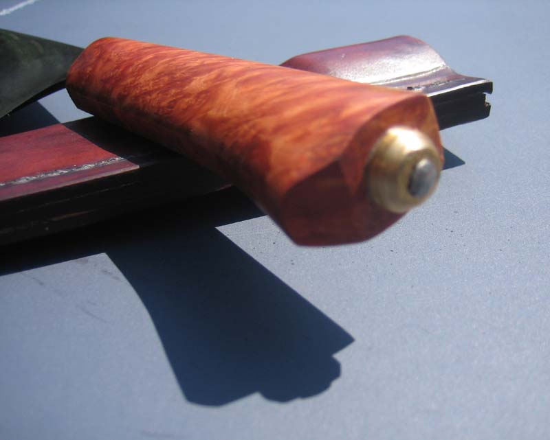

Hallo Zusammen,
zwei Kochmesser hab ich gebaut, die ich Euch zeigen möchte.
Klingenlänge beim kleinen 160 mm und beim großen 250 mm, Grifflänge jeweils ca 120 mm. Die Klingenstärke liegt bei 3,5 mm. Die Klingenhöhe bei 40 mm.
Die Messer haben Scheiden bekommen, weil es immer wieder liebe Freunde gibt, mit denen das gemeinsame Kochen Spaß macht, die aber leider Scheißmesser in der Schublade liegen haben.
Ich danke Euch fürs Schauen. Und ich danke Euch für Eure Komentare.
Schöne Grüße, Jens

jensh
Danke für Eure Beiträge.
Passung wollte ich keine. Das Loch für den Erl ist auf Mass gefeilt,
der Erl spaltfrei eingeklebt und rückseitig vernietet. Da geht kein Wasser rein.
Ich wollte einfache Messer.
Der Griff ist 18 mm breit und zwischen 21 mm bis 28 mm hoch.
Ein schlechtes Streichholzbild und ein Bild mit der Griffausformung hab ich angehängt.
Schöne Grüße, Jens

Wo ich zustimmen muss, ist der Überstand des Griffes oben und unten, ich kann mir vorstellen, dass man da die Kanten bei langem Gebrauch an den Fingern spürt.
Lustigerweise, und ich weiß nicht warum, finde ich die Vernietung hinten unpassend. Ist wohl Gewohnheitssache, da meist der Erl im Griff aufhört.

Die Messer haben wochenlang mein Hirn berschäftigt. Es sind Schweiß, Tränen und Blut geflossen, um sie fertig zu bekommen. Ich hab sie für liebe Menschen gebaut. Das reicht an Seele. Es muss an den Bildern liegen.
