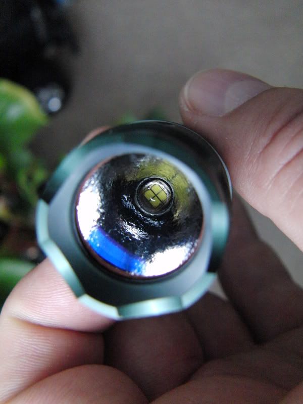

Reflektoren mit einer rauen Oberfläche ähnlich Orangenhaut werden OP (Orange Peal) Reflektoren genannt.
OP Reflektor
Diese erzeugen ein weicheres Licht,die Übergänge vom Spot (heller Lichtstrahl in der Mitte) zum Spill(das "Restlicht" um den Spot herum) sind weicher.
Manche Leuchtdioden erzeugen in Verbindung mit nicht genau abgestimmten Reflektoren Ringe (Stichwort "Cree Ringe"),auch diese werden durch OP Reflektoren weniger auffällig.
Smooth Reflektoren,auch als SMO bezeichnet, dagegen,haben eine glatte Oberfläche.
Sie bündeln stärker,alle Übergänge werden härter.
Damit lässt sich im Vergleich zu OP Reflektoren jedoch die Reichweite der Lampe erhöhen.

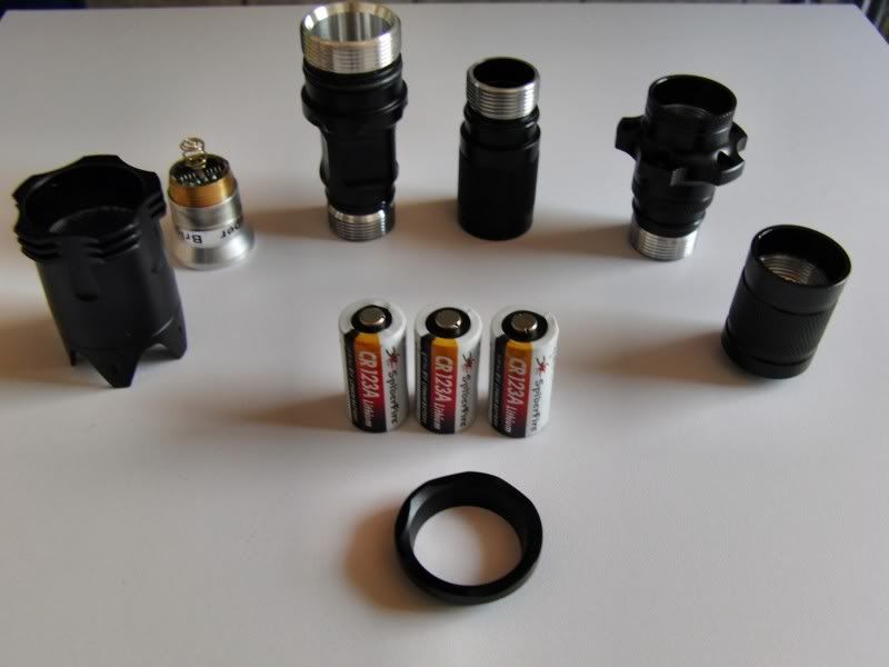

Ein LED Dropin ist also ein Bauteil,bestehend aus Reflektor,LED und zugehörigem Treiber.
Dieses Dropin kann ebenfalls sehr leicht gewechselt werden.
Einzelteile einer Dropin Lampe (Dropin 2,v.l.)
Es gibt ein großes Angebot von Dropin mit den verschiedensten LED,meist dauert es nicht lange,bis die neueste Generation von LED auch in einem Dropin angeboten wird.
Eine Dropin Lampe ist damit universell verwendbar und sehr leicht aufzurüsten.
