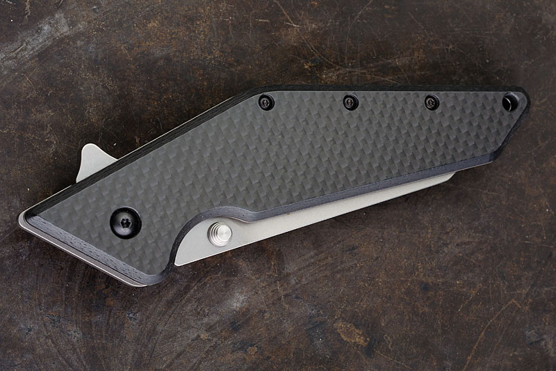

Und geschlossen

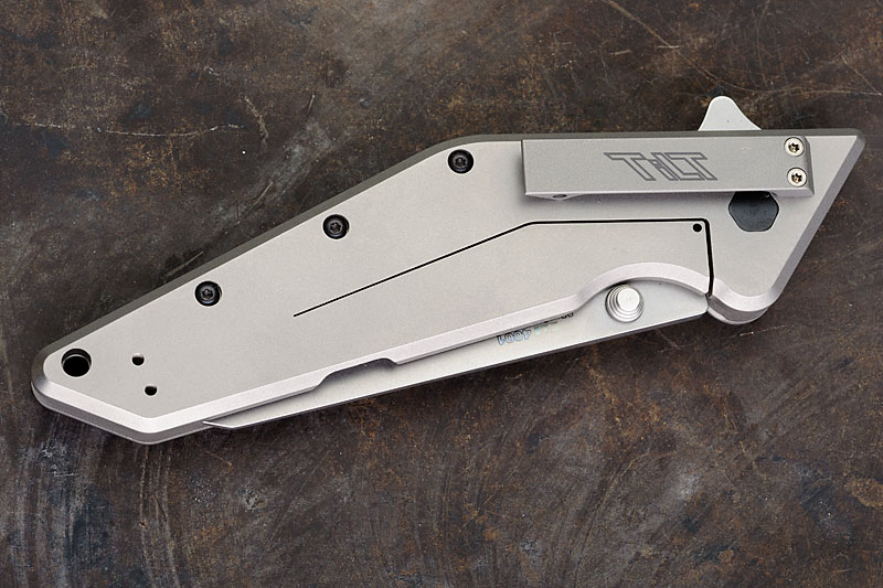

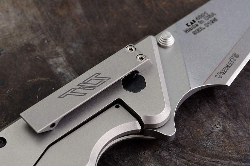

Und die Rückseite. Hübscher Clip, ist aus einem Stück Titan gefräst. Und umsetzbar für tip-up. Achse mit Sechskantschraube. Ne ganz simple, funktionierende Verdrehsicherung. Sollten alle Messer haben
Ein "Frame Lock Limiter" soll das Überdehnen der Feder nach Außen vermeiden. Beim Kershaw Tilt ist das aber kein irgendwie geartetes spezielles Bauteil, an dem die Klinge anschlägt. Sondern die Feder ist so präzise und am Anschlag winklig geschnitten, dass der Liner eben nicht nach Außen gedrückt werden kann. Zumindest nicht mit "normaler" Kraft. Wers drauf anlegt, biegt den Liner trotzdem nach außen. Kaputt bekommt man alles, klar.

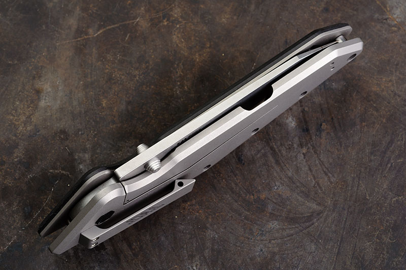

Messerli von unten

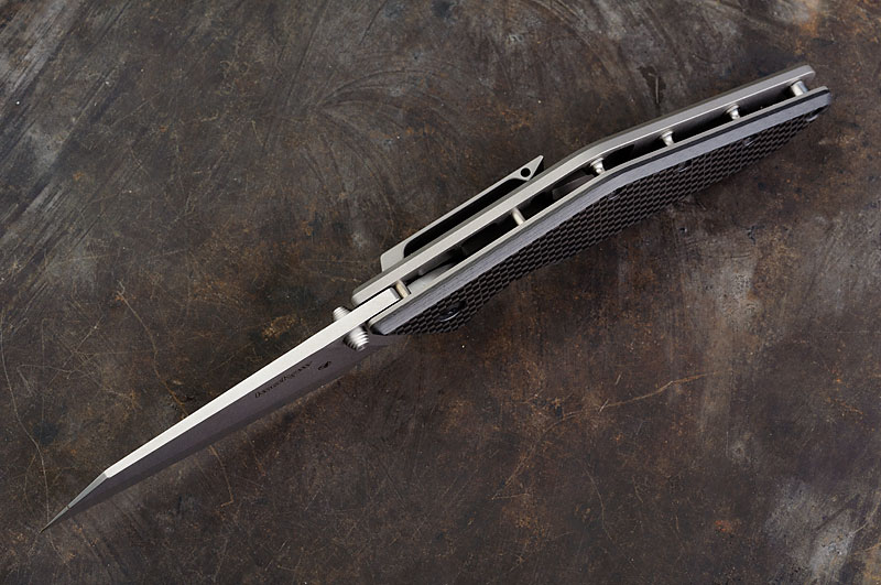

Messerli von oben. Der Griff ist von beiden Seiten verschraubt; Gewinde in den Spacern. Die Konstruktion ist sehr maßgenau; zerlegen, zusammenbauen, alles passt wie neu

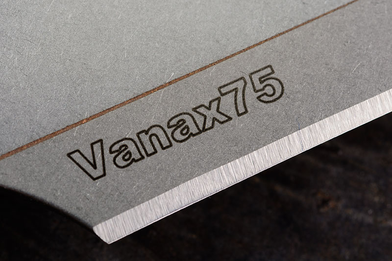

Composite Klinge. Ein Schmankerl ist die Composite Klinge, mit Sandvik 14C28N als Außenlagen, und Vanax 75 PM als Schneidlage. Warum macht man das? Erstens, weil mans kann und es cool ist. Zweitens, es ist tatsächlich billiger. Wenn man die Produktion im Griff hat - und Kershaw hat ja schon länger Erfahrung mit der Composite Bauweise, ist trotz der aufwändigeren Produktion die Klinge noch günstiger zu fertigen, als wenn sie aus einem Stück Vanax wäre. Nicht nur, weil Vanax schon als Material teuer ist, auch die Bearbeitung ist aufwändig und werkzeugverschleissend. Hat mich auch überrascht, ist laut Thomas Welk aber so, und der wirds wissen ;). Der Übergang ist schnurgerade und natürlich auch vollkommen plan.

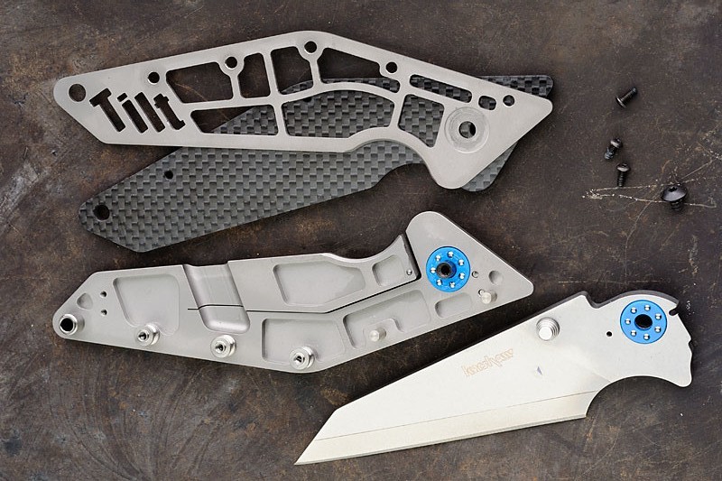

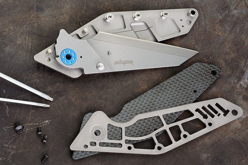

Innereien. Zum Kugellager gleich noch was. Der "Tilt" Schriftzug ist witzig :) Das sieht alles sehr ordentlich gefertigt aus.

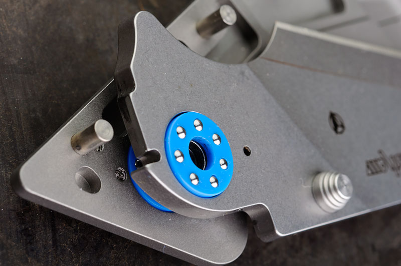

KVT Kugellager. Die Kugeln rollern da nicht irgendwie rum, sondern sitzen in zwei Kunststoffkäfigen. Das lässt die Klinge ohne spürbares Klignenspiel aus dem Rahmen flutschen.

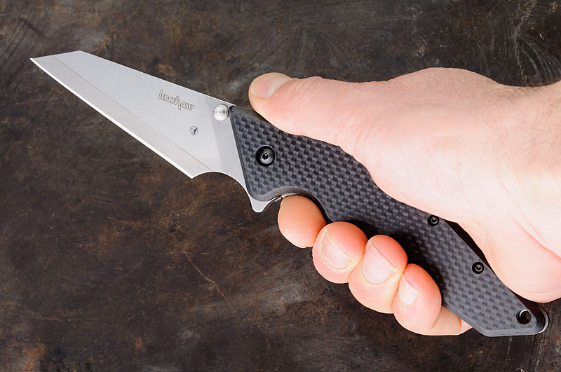

Handlage. Ich mein ... mal im Ernst ... ja, das Tilt liegt trotz der kantigen Form recht gut in der Hand. So unergonomisch ist das nicht. Aber so ein Messer kauft man sich, weils einem gefällt, oder nicht, weils einem nicht gefällt. Die Schnitz- und Zwiebelschneideigenschaften zu "testen" ist einigermaßen albern.

Wenn ich das Prinzip richtig verstanden habe, gibt es keine "Seitenlagen", sondern eine obere Lage aus 14C28N, und eben die untere Schneidlage aus Vanax75. Bei dem orangen Strich, den man auf der Klinge sieht, handelt es sich um die Hartlötnaht, konkret um Kupfer (IIRC). Ich lasse mich da aber gerne korrigeren. ;)
Ja, das ist hartgelötet. Ich weiss nur nicht, ob das flach auf flach konstruiert ist; bei früheren Messern war das ja eine formschlüssige Verbindung. Ich schau mal. ob ich Bilder bekomme.
Pitter
Ja, das ist hartgelötet. Ich weiss nur nicht, ob das flach auf flach konstruiert ist; bei früheren Messern war das ja eine formschlüssige Verbindung. Ich schau mal. ob ich Bilder bekomme. [...]
Ich meine zu erinnern - da bin ich mir aber nicht 100%tig sicher - dass das ineinander verkeilt gelötet ist. Grundsätzlich aber mit einer oberen und einer unteren Lage; kein Sandwich-Prinzip.
Gruss, Keno

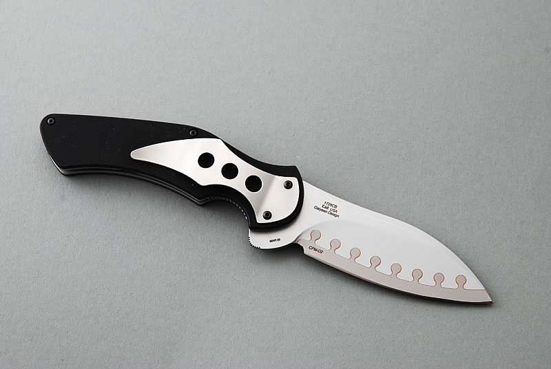

War mal. Siehe Bildchen - die sind aus 2008. Thomas Welk hat mir auf der IWA aber erzählt, dass sie den Herstellungsprozess soweit im Griff haben, dass das nicht mehr nötig ist. Wenn, dann nur noch aus optischen Gründen. Anfrage nach Bildchen ist raus.
Aber eine "Seitenlage" gibts nicht, da hast Du recht. Ich hab das mal in "Hauptlage" geändert.

Wenn ich das richtig verstehe sind die beiden Stähle Vanax 75 und 14C28N nur aneinandergelegt und dann mit Kupfer verlötet worden.
Welche Belastungen hält die Hartlötnaht denn so aus? Weißt du was darüber? Außerdem stellt sich mir die Frage wann und wie die Klinge, oder die Schneidlage, gehärtet wurde. Ein Härten vor dem Löten würde ja bedeuten, dass durch das Löten noch einmal eine erhebliche Wärme auf die schon gehärtete Klinge eingewirkt hätte. Hätte man aber erst gelötet, könnte doch das Hartlot (hier wohl Kupfer) bei der Härtetemperatur zumindest kurz vor dem Schmelzpunkt gestanden haben.
Oder wird quasi gleichzeitig gehärtet und gelötet? Ich finde jetzt grade leider keine Angabe zur Härtetemperatur des Vanax 75. Könnte ja sein, dass die Härtetemperatur gleich der Löttemperatur ist. Also, auf Härtetemperatur bringen, Lot auftragen, abkühlen.
War mal. Siehe Bildchen - die sind aus 2008. Thomas Welk hat mir auf der IWA aber erzählt, dass sie den Herstellungsprozess soweit im Griff haben, dass das nicht mehr nötig ist. [...]
Da haben wir uns flasch verstanden. Ich versuch's mal minimalistisch darzustellen, wie ich das gemeint habe -
Oberlage
II
Lot
II
Unterlage
Aber auf den Bildern sieht es so aus (wenn man genau hinschaut), als sei selbst das nicht der Fall, und die Schichten sind einfach plan miteinander verlötet. Auf jeden Fall danke für die Info. :)

Sorry, aber auf Bild 4 sieht das eindeutig NICHT nach einer Sandwichkonstruktion aus. In dem runden Übergang der Klinge Richtung Griff sieht man, dass es sich offenbar um eine angelötete Schneidleiste handelt, während der Rücken komplett ausschließlich aus dem Trägermaterial zu sein scheint. Die Lötnaht geht sichtbar quer durch.
Ja. Das hatten wir ja auch schon durch. Mich würde nur interessieren, ob das plan auf plan gelötet wurde, oder ob die Schneide zusätzlich formschlüssig verbunden ist.

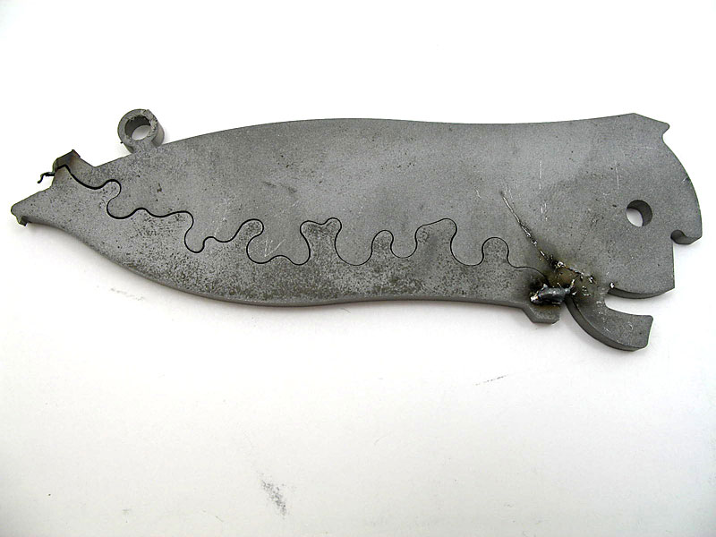

Hab hier gerade ein Bild von Kershaw bekommen, so sieht das während der Produktion aus.
Und wers genauer wissen möchte, kann sich das zugehörige Patent durchlesen - Wärmebehandlung, Festigkeit wird auch angesprochen

Hi Pitter,
cool, danke für Bild und Patent.
Liest sich recht doof, ist aber ziemlich interessant was die da drin erklären. Ich steh ja auch auf technischen Lesekram...
Wenn ich das richtig verstanden habe wird beim Verschweissen/Verlöten der beiden Rohlinge gleich auch mitgehärtet und anschliessend die fertig gehärtete Klinge geschliffen.
Außerdem sieht das Patent noch die Möglichkeit vor die Schneidleiste gleich in der Breite etwas zu verringern um dem Anschliff entgegen zu kommen (und Materialkosten zu sparen) aber wenn ich mir das Foto so ansehe haben sie das wohl verworfen.
Viele Grüße,
Murphys Law.
Super, danke Pitter. Das beantwortet meine Fragen.
Meine Frage nach der Härtung wird mit dem folgenden Satz aus dem Abstract beantwortet: "The composite blade is then cooled from the brazing temperature to an austenizing temperature of the cutting edge piece, an quenched, to harden the cutting edge piece."
