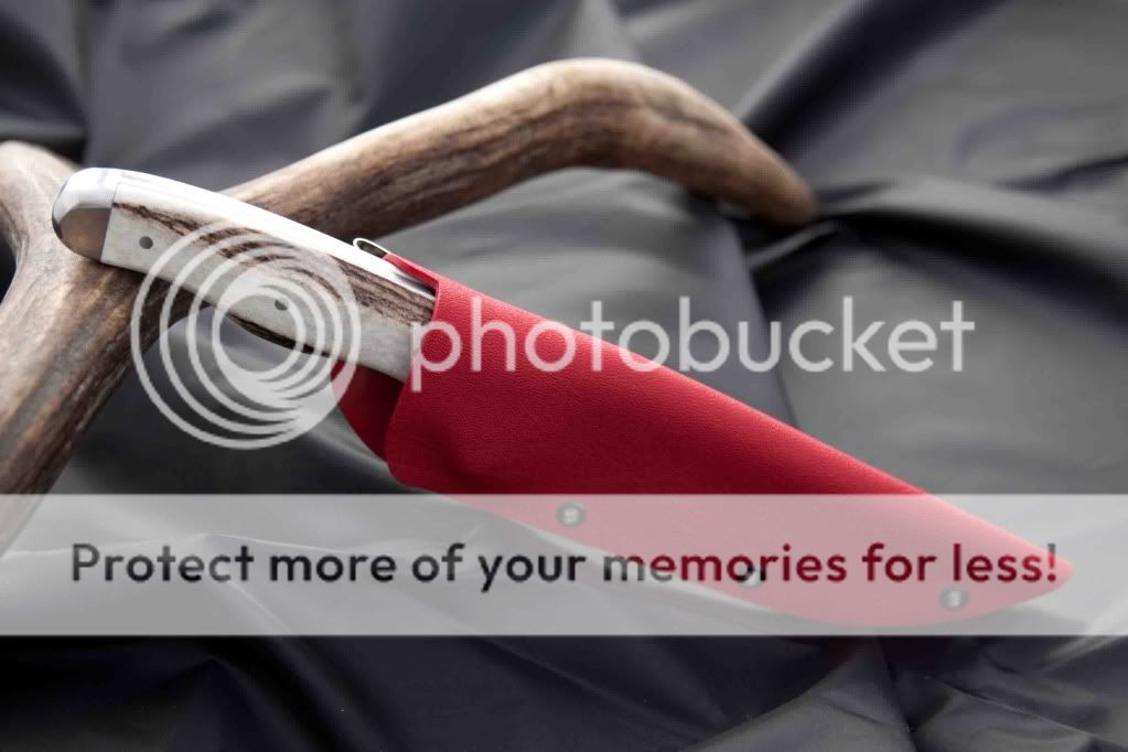

Hallo @All,
ich darf euch mein jüngstes Werk vorstellen :D
Material: SB1 (jeder hat seinen Lieblingsklingenstahl das ist eben meiner)
Schneidenlänge: 120 mm
Gesamtlänge: 240 mm
Gewicht: 190 Gramm
Da ja Bilder mehr als Tausend Worte sagen lege ich einige bei

Wie hast du denn den Schliff der "Knochensäge" hinbekommen?
xxa
Hallo ihr beiden!
Vor dem härten mit einer normalen Dreikantfeile und nach dem härten mit einer Diamantdreikantfeile.

Servus XXA,
schönes Messer, dass Du da gemacht hast.
In welche Richtung arbeitet die Säge? Wie ich vermute auf Stoss?
Wenn ja, dann hätte ich Angst, trotz des Parierelements in die Klinge zu rutschen, wenn es mal einhakt.

Hallo Franz,
Tolles Messer, schaut gut aus. Ich hätte allerdings auch Bedenken beim Sägen, dass der Fingerschutz nicht groß genug ist, zumal beim versorgen von Wild die Hände voll mit Schweiß, also rutschig sind.
Wie schaut die Messerscheide für das Baby aus?
Ist in Arbeit und soll meine erste aus Kydex werden.

Scheide aus Kydex? Wie löst Du da die "Unterbringung" der Säge - die würde ja jedesmal beim Reinstecken etwas vom Kydex runterraspeln ..?:confused:
Gruß, C.
xxa
Hallo enrico,
Mit mehr Luft auf der Rückseite so dass die Klinge erst in der Endlage fixiert wird.

Rot sieht zwar schick aus, aber wäre nicht so mein Ding.
Zu deinem Messer hätte ein Digital-Desert-Camo besser gepasst, meiner Meinung nach.
Hallo Franz,
meiner Meinung nach passt die Scheide nicht so gut zu dem tollen Messer, ich glaube eine Lederscheide würde besser passen. Eine Frau schaut in Lederstiefeln auch besser aus als in Gummistiefeln.

Sagen wir mal so,
die Scheide finde ich ganz pfiffig
und das Messer gefällt mir sehr gut :super:
Die Kombination aber ist jetzt so gar nicht meins...
Gruß Murphy
Braten
... ist halt wie alles --->> Geschmackssache.
.. aber vielleicht wollte es der Kunde ja so, die Farbe spricht auf jeden Fall dafür daß das Messer mit Scheide am Waldboden besser gesehen werden kann.
Insgesamt echt tolle Arbeit, vor allem fasziniert mich die Anbringung der Säge
Zu all diesen Punkten sage ich nur: 100% Zustimmung! Da diese Messer für die Jagd gemacht ist das Kydex und nicht Leder.
@ Rolf!
Ja eine Frau in Lederstiefel sieht toll aus kommt nur darauf an wie hoch sie sind oder ob nicht doch High-Heel besser zum Kleid passen = Geschmackssache :haemisch:
kb2436
Das Messer sieht gut aus ,ist aber mit der Säge nicht praktisch für die Jagd.Die Säge müsste bis fast in die Spitze des Messers reichen,sonst sticht man beim Aufbrechen immer in den Enddarm.
