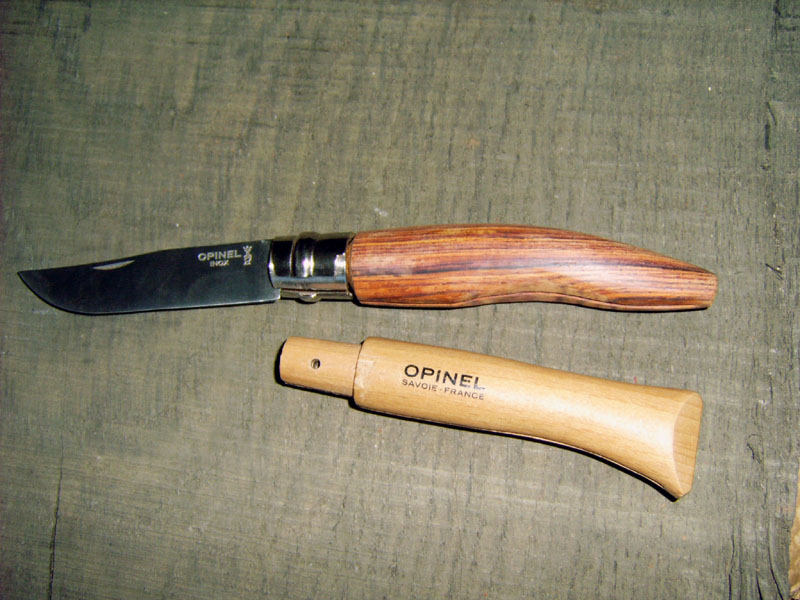

da immer wieder gerne Thema, Neugestalten eines Opinel Taschenmessers

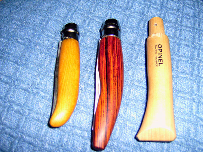

hier das kleine No 8 meiner Tochter, sie gibt es seitdem nicht mehr her
:cool:

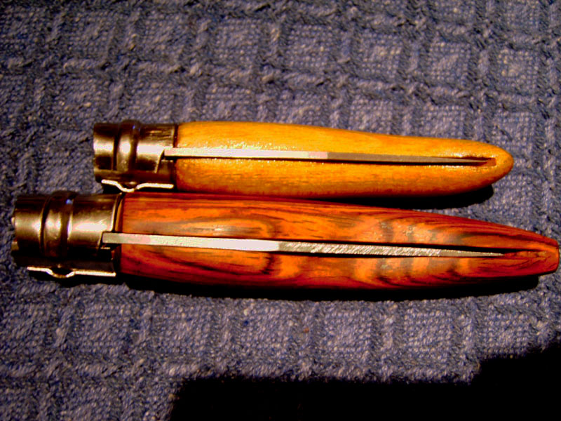

und mein "Geschenk" vom Messermagazin, Opi No 10, mit rostfreier Klinge - jetzt mit Amboinagriff, an meine Hand angepasst
hatte etwas Mühe den Einschnitt mit einer jap. Handsäge zu machen, dank der Gartensäge von Fiskars, die die richtige Dicke hatte, ging es dann ganz gut. Das alte Teil auseinandernehmen war, nach den Anregungen aus dem Forum, recht leicht, auch wenn das Ausschlagen des Pins etwas länger dauerte als ich dachte.
Dann nur noch anpassen, naja, Amboina ist doch etwas widerspenstig, was Bohrungen und Pins angeht - blieb nur noch, das schöne Holz zu polieren und
voila
Jokke

Das sieht aber schick aus. Die von Dir gewählte Griffform gefällt mir ziemlich gut. Viel Spaß damit!

das Holz ist schon in sich sehr ölig, merkst du wenn du's mal mit alcohol abreibst, dann wirds schön rot und färbt :rolleyes:
hab es, als es in Form war, von 120 bis 600 geschliffen, dann nur noch mit etwas Leinöl gesäubert und trocken abgewischt
voila
und fertig war die Meditation
danach einen trockenen Dornfelder aus dem Barrique
und das Handgelenk ist wieder locker und fit :glgl:

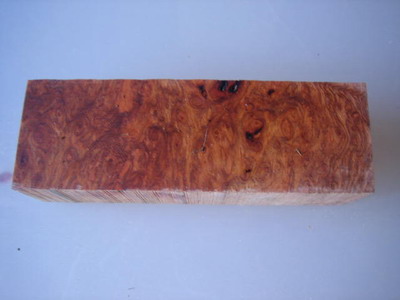

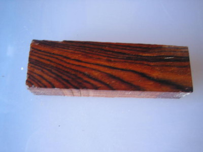

Servus Jokke,
ich kenne Amboina nur mit "wild wuchernder" Maserung, Cocobolo als orange bis rot mit längsstreifen.
Hier mal zwei Bilder davon, das erste ist Amboina, das zweite Cocobolo.
Viele Grüße
Erich

Thx Erich!
schau mal hier:
http://www.messerforum.net/showthread.php?t=52274
da hab ich Amboina verwendet - auf den Hölzern war noch der Händleraufdruck "Amboina", ist ganz ohne gröbere Maserung, aber mit hellem Splint und dunkelrotem Kern. Dass roch genauso wie das andere jetzt, deshalb dachte ich, so "sicher" sein zu können
allerdings bin ich überrascht über das schöne Cocobolo von Dir...
vielleicht hast Du ganz einfach recht! :staun:
Danke
Jokke
Amboina gibts aber auch entweder als maserholz oder auch normal.
Dann ist es einfach rötlich gestreift m bisshen so in richtung bubinga mahagoni. Ich kenn es aber bisher auch nur von Fotos.
Gruß Max
