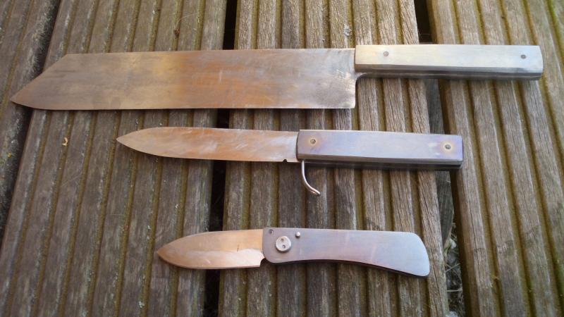

Ich will heute meine Neukreationen aus SB1/Titan Halbzeug vorstellen:
Das Klingenausgangsmaterial ist ein Stück SB1 von Jürgen Schanz
Mit den Massen 2mm x 50mm x 500mm
Das Griffmaterial ist Titan Grad 2
Daraus entstehen zwei Küchenmesser und ein Klappmesser (s.Bilder)
Das Klappmesser ist ein Automatik Titanmonolith und wiegt im Rohzustand 66 g.
Der Öffnungsmechanismus wird durch 8 kleine, 3mm x 1mm Neodym Magnete unterstützt, die so angeordnet sind, dass sie ein Drehmoment an der Klinge erzeugen.
Der Verschluss ist eine Axialverriegelung.
Klingengesamtlänge 90mm. Davon sollen ca 67mm scharf werden.
Jetzt steht die Wärmebehandlung der SB1 Klingen an.
Wenn alles klappt, werde ich die fertigen Messer zeigen, sobald es soweit ist.

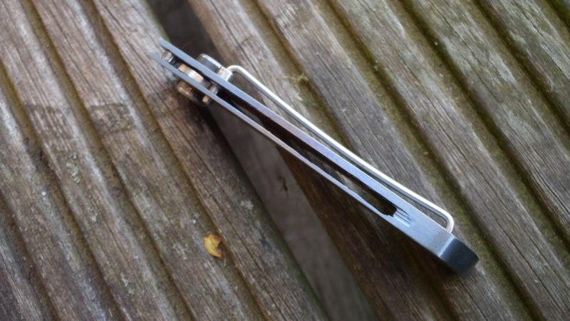

felix49
Jetzt kommt die Fortsetzung:

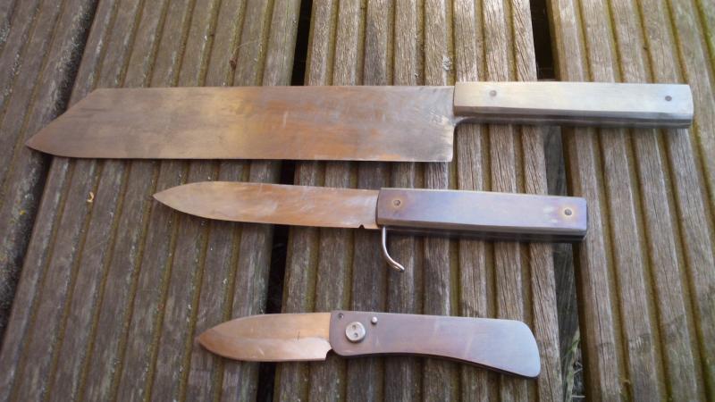

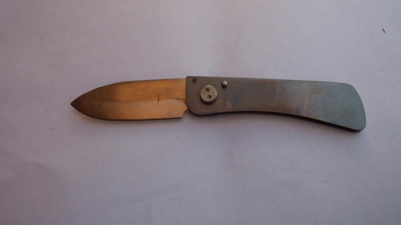

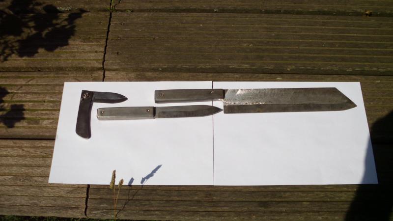

Die Klingen wurden von der Firma Schanz fachgerecht gehärtet und sind nun wie folgt im Einsatz:
Die grösseren Klingen haben es in unsere Küche geschafft und die kleine als EDC, in meine Hosentasche. Von der ursprünglichen Idee, einen automatischen Öffnungsmechanismus per Magnetkraft zu realisieren, habe ich wieder Abstand genommen. Trotz der starken Magnetchen bleibt das Drehmoment zu mickrig, um ohne kugelgelagerte Klingenachse zuverlässig das Messer
zu öffnen.
Deshalb habe ich umdisponiert und ein neues Titangriffteil gefertigt, um ein möglichst simples, leichtes, scharfes, zuverlässiges, unkaputtbares aus möglichst wenig Einzelteilen, mit spielfreier Verriegelung bestehendes Taschenmesserchen zu bauen, an dem nichts klappert oder wackelt. Da der rechte Griffschenkel in der Klingenachse mit einem 4mm Gewinde versehen ist, lässt sich das Klingenspiel mit der rechten Achsmutter ohne weitere Abstandhalter spielfrei einstellen.
Die funktionale Perfektion ist m.E. zufriedenstellend. Die optische ist verbesserungswürdig, da ich die Klingenaufnahme in dem einteiligen Titangriff mit einer Metallsäge freihändig ausgeführt habe.
Ursprünglich sollte die Verschlussfeder der Verriegelung eine Doppelfunktion besitzen und gleichzeitig als Halteclip fungieren, aber die dann doppelte Verschlussfederkraft war mir dann zu stark und so habe ich es einfach gelassen. Das bereits mitgebohrte 2mm Loch bleibt somit ohne Funktion.(Ausser der Gewichtsreduktion von ca 4mg)
weitere Daten das Klappmessers:
Gewicht 70 g
Klingenlänge 70mm
Klingendicke 2 mm
Gesamtlänge 172 mm
Das Ergebnis sind sieben auf simple Weise harmonierende Einzelteile, in denen sich Form und Funktion ohne weiteren Plan einfach ergaben.
Gruss Felix

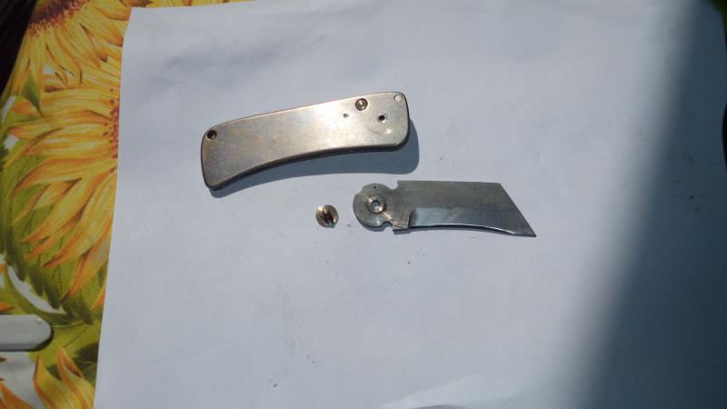

felix49
Messer in Aktion

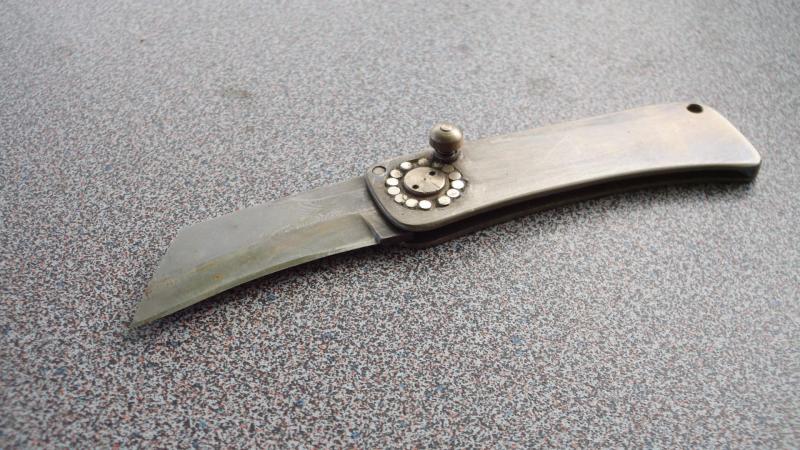

und ein paar Bilder meines ersten Prototypen mit magnetischer Öffnung aus Titan und Damast.
Gruss Felix

tobsucht_
sehr interessant was du da zeigst, besonders die Beschleunigung duch Magneten.
Schade, dass du die Idee aufgibst, hätte ja einige Vorteile gegenüber einer klassischen Springfeder (berührunslose Konstruktion, keine Federbrüche)
Auch schade, dass die Verarbeitung so rustikal ist (oder zeigst du bisher nur Prototypen? Dann bitte einfach ignorieren ;) ) Vielleicht löst sich das Problem, dass die Magnetkraft nicht reicht, auf, wenn du den Griff 2-Teilig ausführst und sauber und parallel ausdistanzierst. Außerdem denke ich mit Grauen an den händischen Abtrag von so viel Titan bei deiner einteiligen Version.
LG, Oliver
felix49
Hallo Oliver
Was die Ausführungen angeht, handelt es sich tatsächlich nur um Prototypen.
Anbei zeige ich nochmals eine zerlegte Version meines ersten Versuchsmessers und ein Video davon in Funktion.
Du hast sicher recht, dass bei einem ausdistanziertem symmetrischen Aufbau eine Weiterverfolgung der Idee erfolgversprechender wäre. Bei Euch in Österreich vielleicht. Im Hinblick auf die hiesige Gesetzeslage betrachte ich sie inzwischen aber als eine Sackgasse.
Gruss Felix
