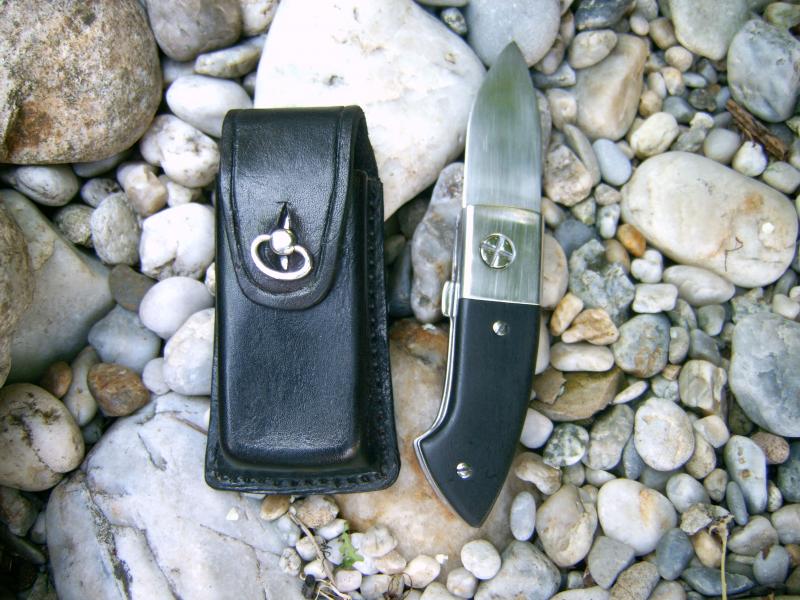

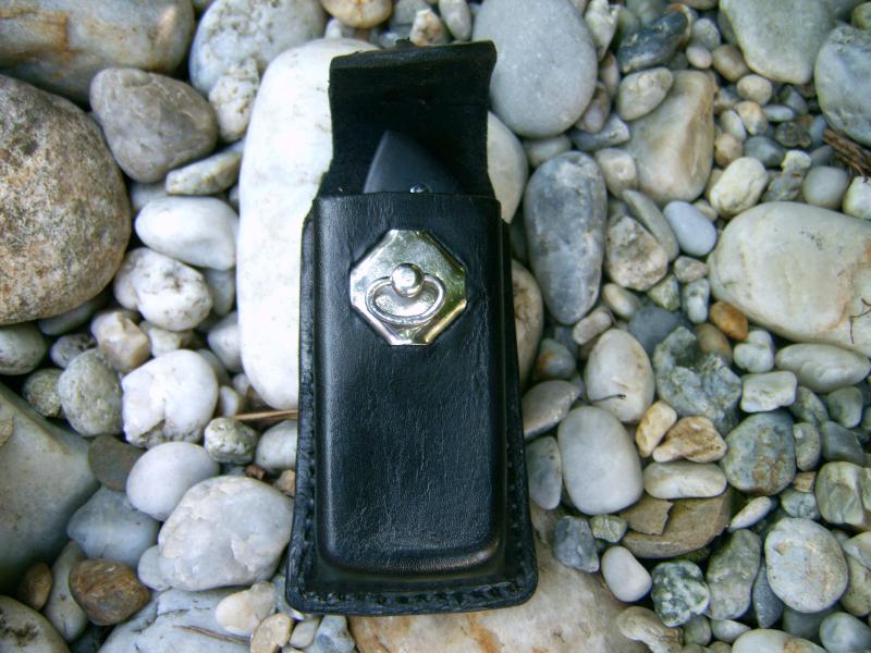

Gürteltasche für mein erstes Klappmesser.
Hallo Messerfreunde!
Nachdem mein erster "Klappi" fertig ist, braucht er natürlich eine passende "Lederhose".
Beim Bau des Klappmessers hatte ich wenigstens ein Buch mit Hinweisen und Tips; für diese spezielle Art der Lederarbeit hatte ich nur eines:" keine Ahnung"!
Da ich kein Freund von Lederarbeiten bin, kostete es mich einiges an Überwindung , die Gürteltasche zu planen und anzufertigen:jammer:
Nun zum Bau:

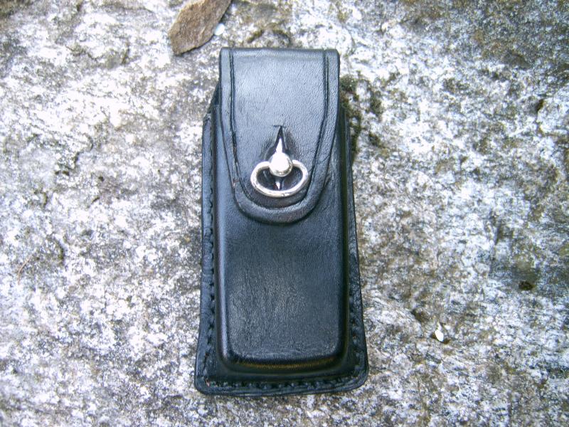

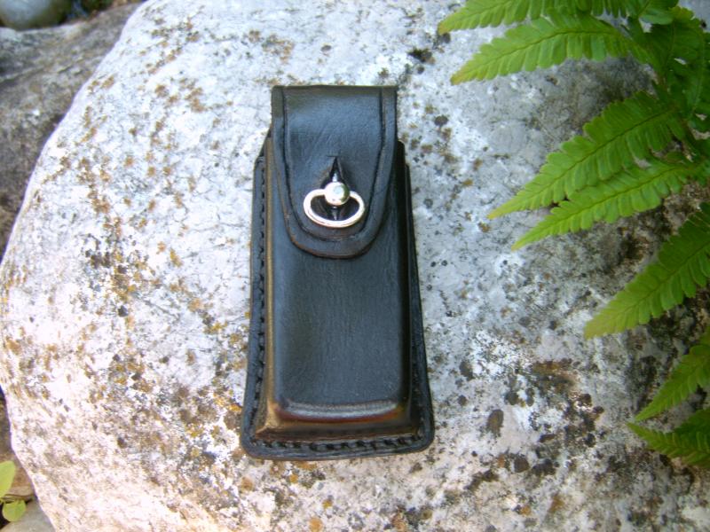

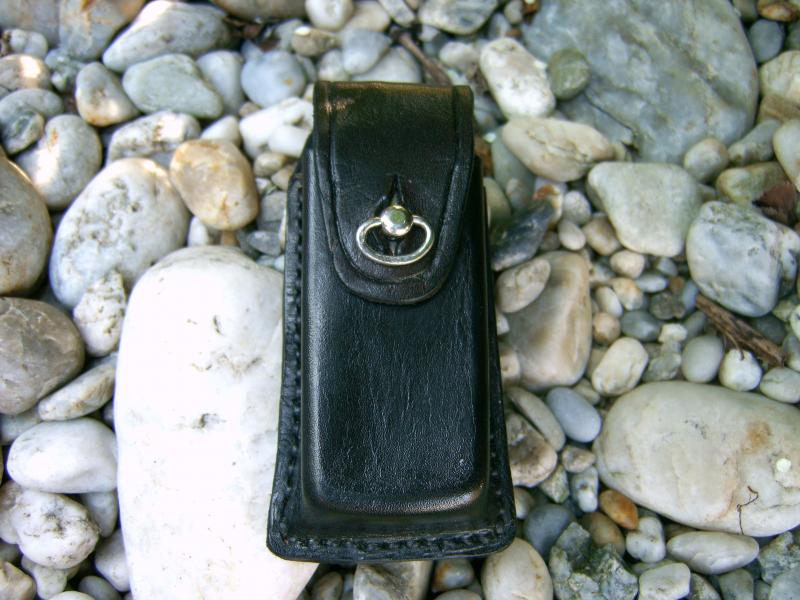

Erste Arbeit, Holzklotz anfertigen nach Außenmaßen (L,B,H,) des Messers Plus Zugabe für Innenfutter (falls vorhanden).
Das Vorderteil hab ich großzügig aus 2mm Rindsleder ausgeschnitten ,anschließend über den Holzklotz nassgeformt.
Dies ist meiner Meinung nach der schwierigste und aufwändigste Teil der Lederarbeit. Ich mußte das Leder immer wieder nässen und formen,
bis es einigermaßen die erwünschte Passform hatte.
Grosse Hilfe bei dieser Arbeit ist eine Grundplatte (Holz, Kunststoff usw,)
Mittels passender Spannklötzchen hab ich das geformte Leder auf der Platte mit kleinen Schraubzwingen verspannt und trocknen lassen.
Für die nächste "Klappihülle" werde ich mir einen Spannrahmen bauen,den ich individuell immer wieder verwenden kann.
(Sinnvoll oder nicht, Frage an die Lederexperten?)

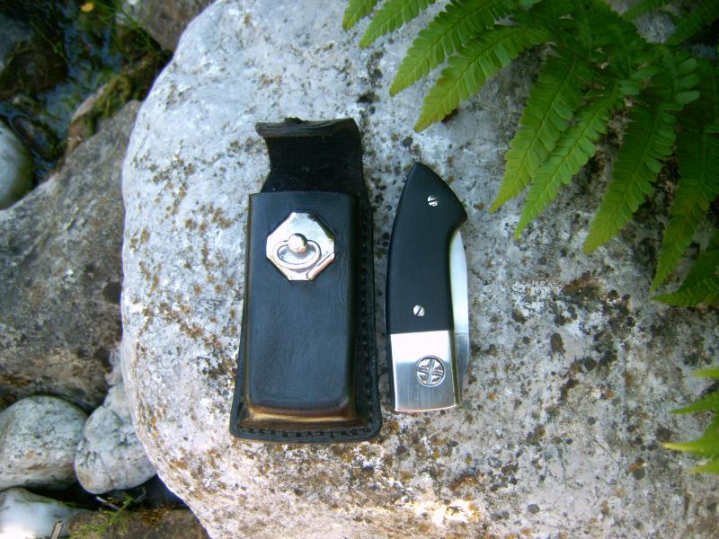

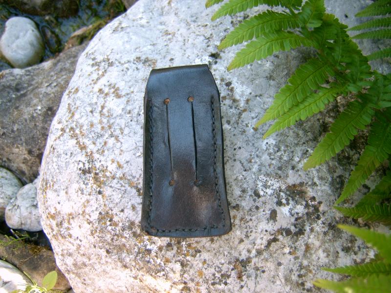

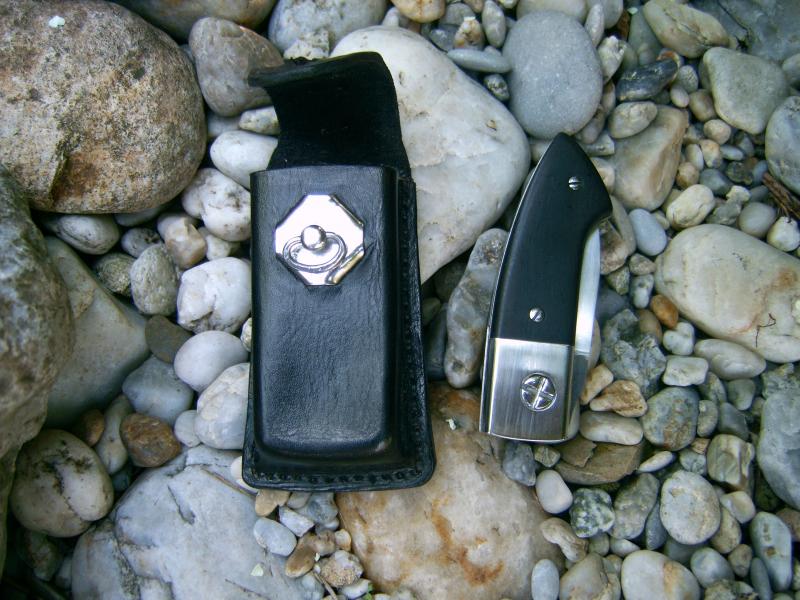

Nächste Arbeit Rückenteil mit Gürtelschlaufe und Verschlussklappe.

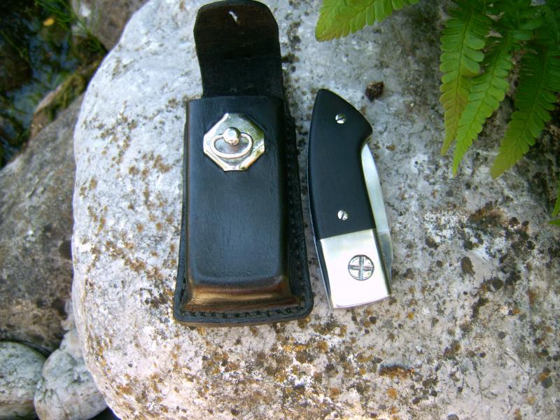

Nach dem trocknen des Formteils einfärben.Da ich keinen Druckknopf sondern eine Art Drehknopf mit Ring als Verschluss verwendete mußte dieser vor dem kleben und nähen montiert werden.
Diese Verschlussbauweise hab ich an einer uralten Fahrradwerkzeugtasche gesehen und aus VA nachgebaut.
Die Innenseiten der Gürteltasche wurden mit weichem 1,2mm Leder ausgefüttert , zugeschnitten mit Vorder und Rückenteil verklebt und das Ganze vernäht, und fertig eingefärbt.
Da ich mit Nahtlöcher stechen und nähen immer noch auf "Kriegsfuß" stehe ist mein Bericht hier zu Ende.
PS:
Die Gürteltasche ist etwas rustikal geworden, ich hoffe ihr habt trotzdem Spaß und danke fürs schauen.
Gruß aus Niederbayern!
Ewald.

Schlosser
Diesen Respekt vor dem ersten Mal (Ledern) kenne ich sehr gut. Aber, einmal angefangen, macht es Spaß. Und wenn dann ein solches Ergebnis herauskommt: Respekt! Da soll 'mal keiner meckern, der das noch nicht gemacht hat!
Ich bin kein Lederexperte, weiß aber, daß eine kluge Vorrichtung (noch dazu, wenn man sie öfters verwenden kann) Zeit, Nerven, Material ... spart und oft die halbe Miete für ein gelungenes Ergebnis ist.
Löblich! Hat sich ja auch hunderttausendfach bewährt!
Man könnte jetzt sagen, das hätte ich anders gemacht, oder so. Deine Schwächen kennst Du selbst und beim nächsten Mal ist es leichter. Einfach wieder überwinden! :super:

Hallo!
Gatuliere, ist doch richtig toll geworden.
ad Spannrahmen: wenn das Leder einmal befeuchtet wurde (ich legs immer solange in lauwarmes Wasser, bis keine Luftblasen mehr aufsteigen), press ich es zum Formen eine halbe Stunde zwischen 4 Schichten Iso-Matte (ähnlich einer Kydex-Presse). Das ist einfach bequemer (zumindest für mich).
Manuelles Ausformen tu ich mir nur mehr an, wenn auf spezielle Umriße des Messers Rücksicht genommen werden soll. Ich bin aber bestenfalls ambitionierter Dilettant bei Lederarbeiten;-))
